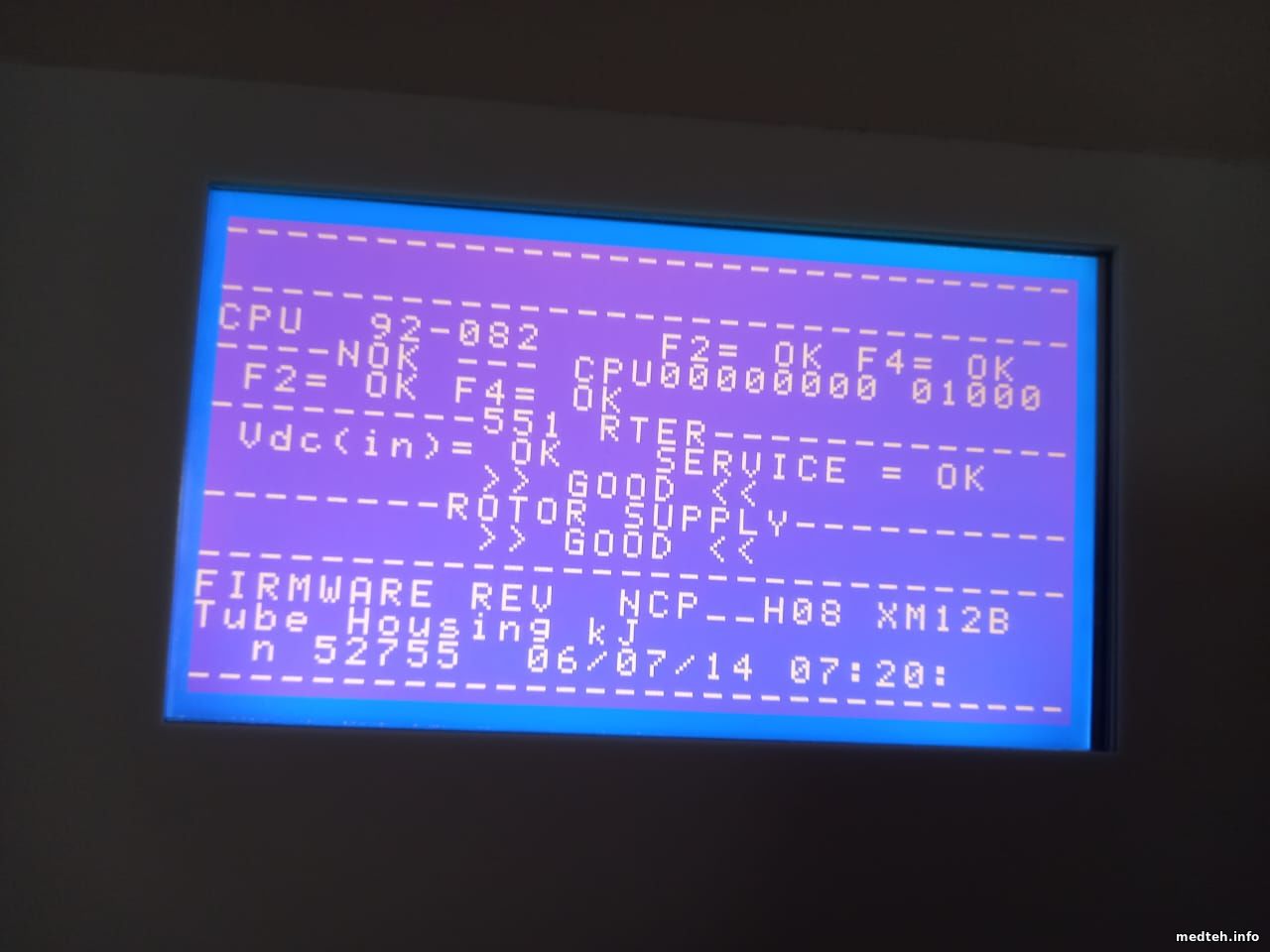

stef-ritm-yugДата: Суббота, 28.Окт.2023, 10:18 | Сообщение # 144
no
Кировская Ростовская область
https://www.medteh.info/forum/22-1216-1
stef-ritm-yug, Ваша личная темулечка присоединена к этой специализированной теме Форума. Вы её ОБЯЗАТЕЛЬНО прочтите!
Всем привет.
В чём причина ошибки на фото в прикреплении?
Сообщение отредактировал stef-ritm-yug - Суббота, 28.Окт.2023, 10:22
LongДата: Суббота, 11.Ноя.2023, 16:44 | Сообщение # 145
У вас сообщений: 155
Ульяновск
stef-ritm-yug, а где Вы тут, собственно, увидели ошибку-то?
