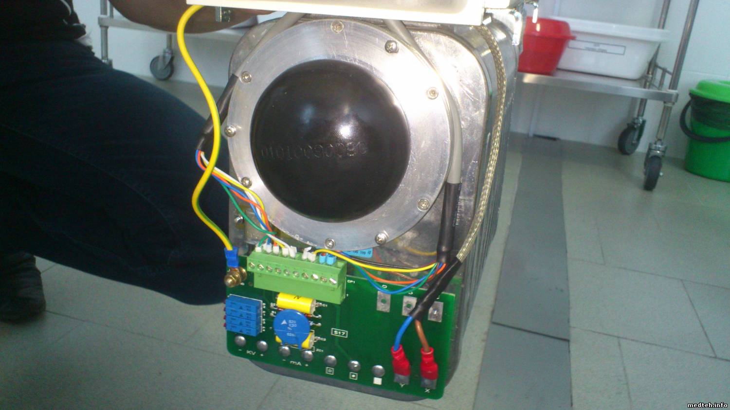

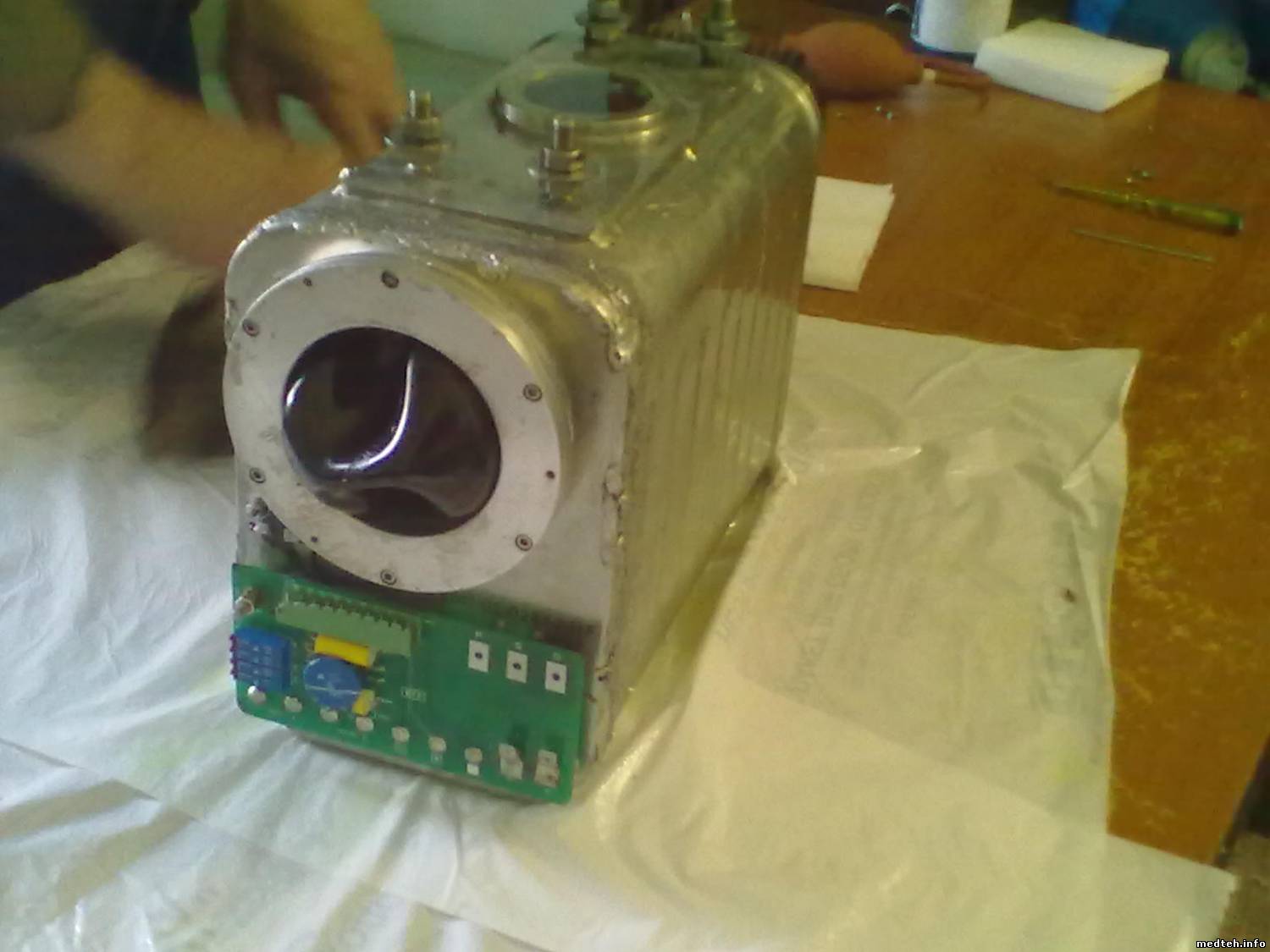

Столкнулся с такой ситуацией: прихожу на заявку, на Литотриптер Medispec E-2000, первоначальная проблема - при включении рентгеносвкого излучения, излучатель работает лишь пару секунд, потом уходит в ошибку по перегреву. Как оказалось, причина была в утечке масла через шов моноблока (это стало понятно почти сразу, по большой луже масла), причем шов, через который утекало масло, уже кем-то пропаивался и судя по всему моноблок, уже кем-то разбирался. Масло мы с коллегой само собой долили, а шов пропояли заново. Послу установки на место, аппарат пару раз выдал сообщение об ошибке инвертора, а потом сам по себе заработал нормально. Через пару дней оказалось, что полных пациентов вообще не возможно "пробить", во время диагностики было отмечено, что данная проблема - не постоянна (тоесть пару раз аппарат может и нормально сработать), а потом в какой-то момент, изображение от видео устройства сначала "задышало", а после и вовсе пропало. Причем соответствующее напряжение на моноблок поступает, ни каких ошибок программа не выдает, свечение на флюоресцентном экране, при проверке наличия рентгеновского излучения - отсутствует.
В данный момент я распаиваю моноблок, его фотография прикреплена к сообщению. Дело в том, что никакой сервисной документации на аппарат, у меня найти не получилось, что я увижу внутри моноблока - я слабо представляю, так как ещё не сталкивался с подобными устройствами.
Может быть кто-то уже делал, что-то подобное и может помочь советом, буду очень благодарен!

Не советовал бы распаивать моноблок.
Увидеть там можно кучу конденсаторов и диодов (на них собран умножитель) и еще накальные трансформаторы.
Дело в том, что масло то Вы долили, а пузыри воздуха откачали?
Какое масло по диэлектрической плотности долили (необходимо минимум 50кВ на 2,5 мм)?
Да и вообще совместимо оно с маслом в моноблоке.
Для начала я бы слил масло с моноблока и залил другое (воздух откачать не забудь).

id-053у3Дата: Суббота, 28.Янв.2012, 10:32 | Сообщение # 3
У вас сообщений: 105
Чита
Quote (АГИ)
примитивно, но откаали (закрыли кафку, поболтали моноблок, потом чуть чуть ослабили и выдавили воздух)
Quote (АГИ)
Взяли масло из списанной рентгеновской трубки.
Quote (АГИ)
Откуда Вы знаете, что соответствует и чем меряли (там ВЧ или по крайней мере СЧ)?
Это конечно смешно, но показания мультиметра до того как пропало изображение и после были одинаковыми (а больше нам измерять и нечем)
Накал не проверяли. Дело в том, что вроде как отсутствие высокго напряжения и накала, были бы отслежены самой программой аппарата(покрайней мере там сказано в инструкции по эксплуатации)
А моноблок таки, уже разобрали. действительно ничего необычного там не нашли.
Вообщем-то, мы тоже решили, что проблема возможно связана с маслом. на следующей неделе планируем промыть всё, поновой запаять, залить нормального масла(правда пока не знаем где взять "самое" нормальное). Ну и дальше уже будем смотреть и думать дальше.

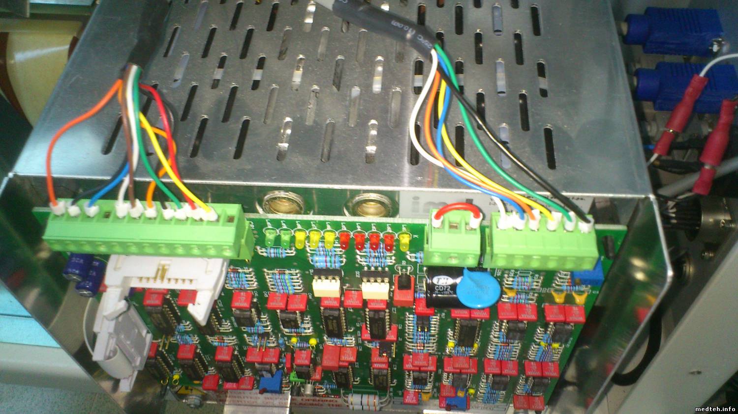

Даже не заморачивайтиесь с ремонтом. Вчера только с ремонта такого. И все почти как у Вас описано. В итоге заменил моноблок на новый, правдо и инвертор тоже. Просто старый моноблок загоняли так, что колба внутри лопнула, соответственно потянула за собой и инвертор. Цена вопроса почти пол ляма. Для мед учреждений это не цена.

petrovich069, а в инверторе вашем, скорее всего IGBT-сборки погарели, мы это тоже проходили.
