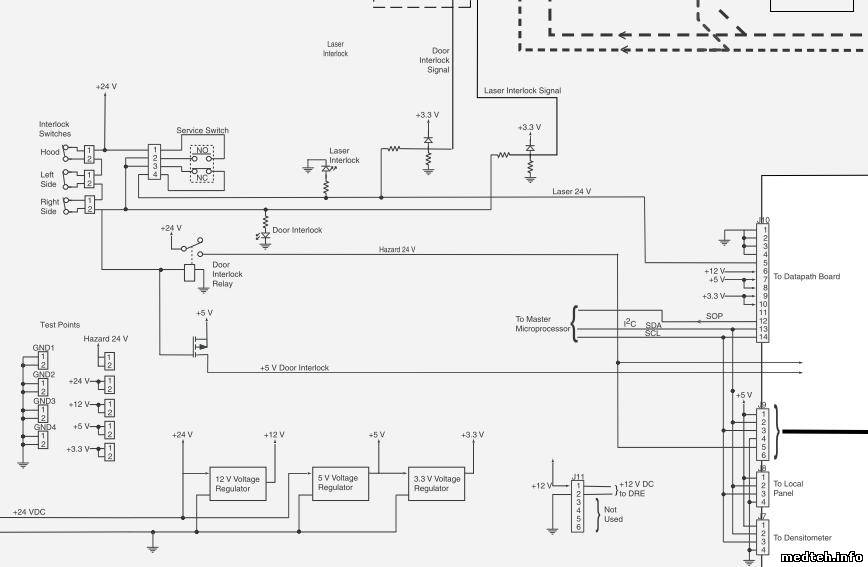

Здравствуйте, уважаемые мастера. Может, кто-нибудь имел дело с таким аппаратом? Проблема такова: если закрыть верхнюю крышку, должен сработать концевик, и принтер должен перейти в режим готовности, а на экране - погаснуть соответствующая иконка. Но при закрытии этой крышки иконка не гаснет, а принтер не готов и отказывается принимать лоток. Концевик работает, обрывов до самой платы нет. Представитель производителя в Москве на контакт не идёт, а починить очень нужно. Помогите, пожалуйста, кто сталкивался с подобным. Спасибо.

Всё проверил: двигатель вращается ровно,датчик на месте не сдвинут +5в на нём есть,флажёк перемещается при тестировании,зелёный вал протёр,хотя он чистый,но ничего не изменилось-ош. 26 326 висит.Может в плате дело,что стоит на модуле экспонирования или ещё что-то? просто замкнутый круг.
