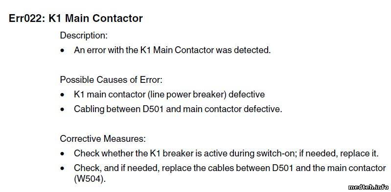

LatRinДата: Суббота, 25.Фев.2012, 12:11 | Сообщение # 18
MULTIX PRO генератор Polydoros IT. При включении выдаёт ошибку 023. После двух-трёх попыток включений,аппарат запускается без ошибки,есть высокое, снимки получаются. Подскажите где искать причину....
AlexiumДата: Суббота, 25.Фев.2012, 12:18 | Сообщение # 19
Вот
LatRinДата: Суббота, 25.Фев.2012, 12:35 | Сообщение # 20
Коды ошибок уменя есть. Кабель W504 и контакторК2 проверил. Да и ещё ,что показывает 7-сегментный дисплей в D500 генераторе?
Сообщение отредактировал LatRin - Суббота, 25.Фев.2012, 12:59

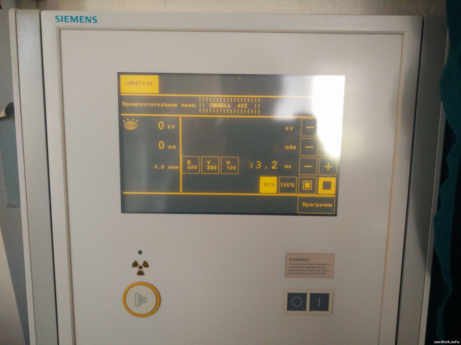

Здравствуйте. Помогите разобраться с проблемой.

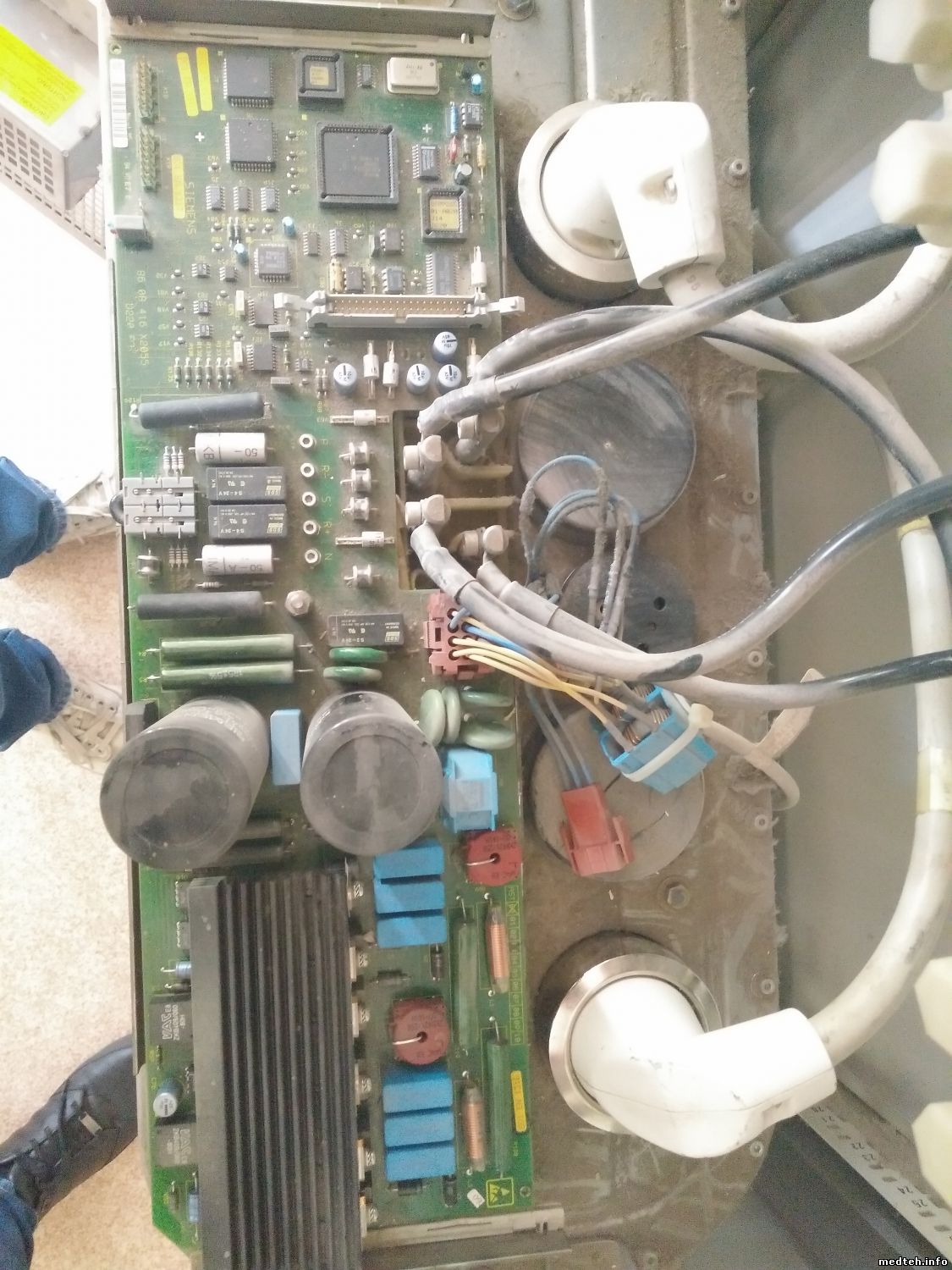

Имеется аппарат Siemens Siregraph D2M с питающим Polydoros SX65/80, после снимка с высокими параметрами (тучный пациент) появилась ошибка 402 на пульте питающего, аппарат встал. Описание этой ошибки нашел. Проверил вв кабеля, не подается напряжение дежурного накала на трубку. В описании написано смотреть предохранитель F21 на плате D160, но тут проблемка, в этом типе питающего такой платы НЕТ! Специально нашел в инете фото этой платы, дабы упростить её поиск. А менять D220, как там написано, это что-то из области фантастики. Подскажите, кто что знает по этому аппарату, заранее спасибо.
HWMasterДата: Четверг, 28.Апр.2016, 20:31 | Сообщение # 27
У вас сообщений: 165
ENGINEER
USSR
А вы уверены что правильно содержание ошибки расшифровали?
Какое полное сообщение об ошибке на пульте?
Да и фото генератора тогда выложите... может общими усилиями что и найдем в нем.:)
karkasjkeДата: Пятница, 29.Апр.2016, 07:43 | Сообщение # 28
У вас сообщений: 22
Механик
Оренбург
вот описание ошибки:
Error 402
Meaning:
Minimum filament current
Description:
The minimum filament current (=1/2 nominal value) is monitored in standby.
Possible causes and action:
Intermediate circuit voltage missing in the filament circuit at X41.7 and X41.10, mearu-
re 230V ± 10%.
Check fuse F21, D160
Interruption in the filament path:
- Check wiring X41 - H1
- Workstation selected, AP relay in H1 actuated

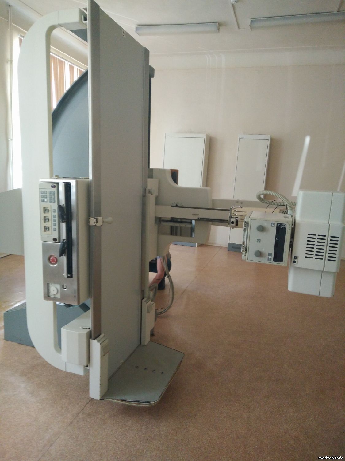

Фотки генератора попозже сделаю

Вот, кстати, весь список описаний к ошибкам: http://smstechforum.com/index.php?topic=169.0
А вот как должна выглядеть плата D160(которой нет в генераторе): http://www.umbrellamed.com/solutions/products/products.php?cat=10
И плата D220(которая есть в генераторе): http://www.firstcallparts.com/portfolio/5658864-siemens-d220-filament-heating-board/

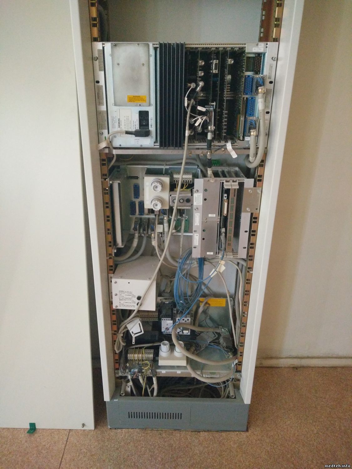

ещё

пульт

karkasjkeДата: Пятница, 29.Апр.2016, 14:30 | Сообщение # 33
У вас сообщений: 22
Механик
Оренбург

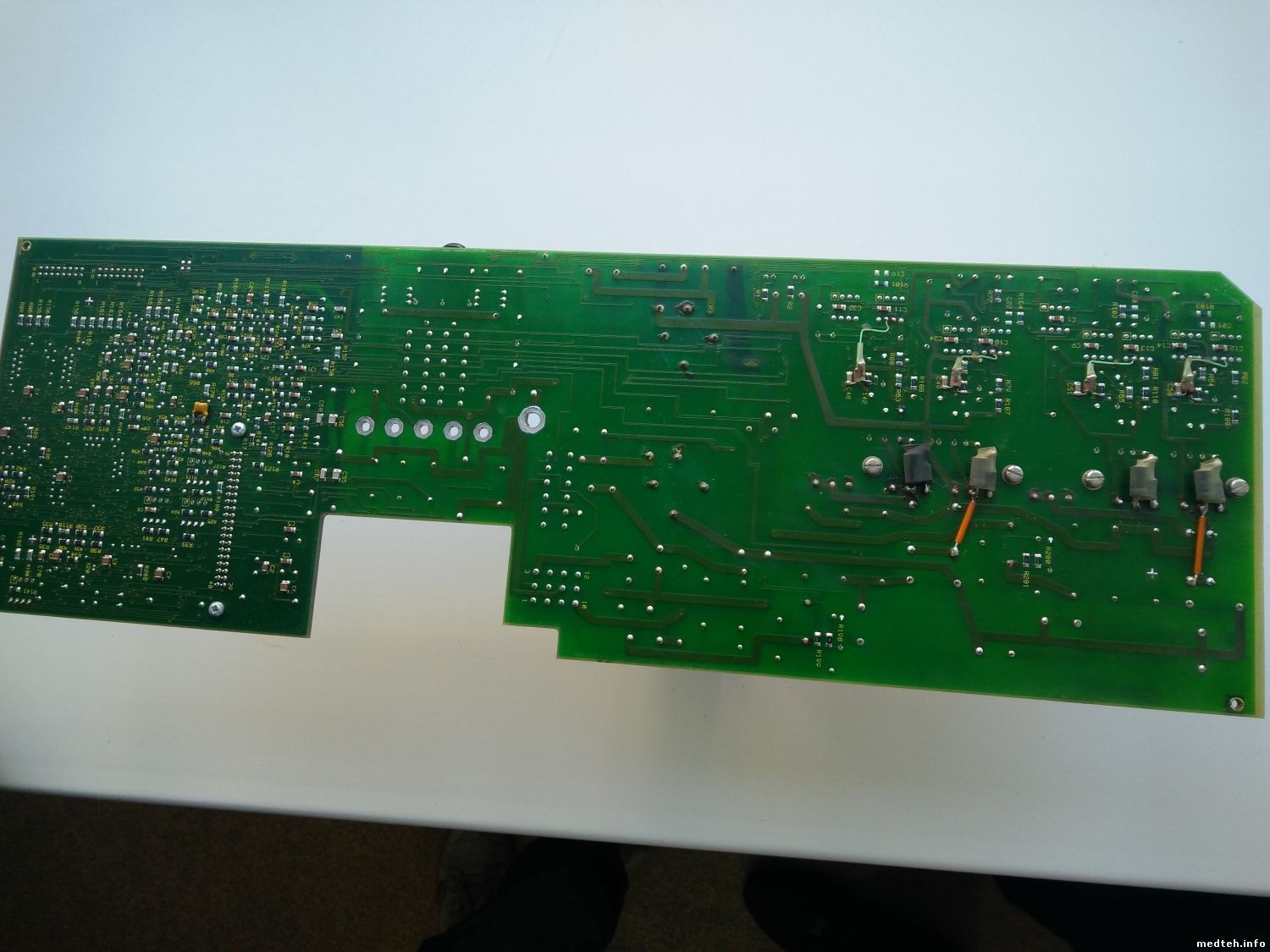

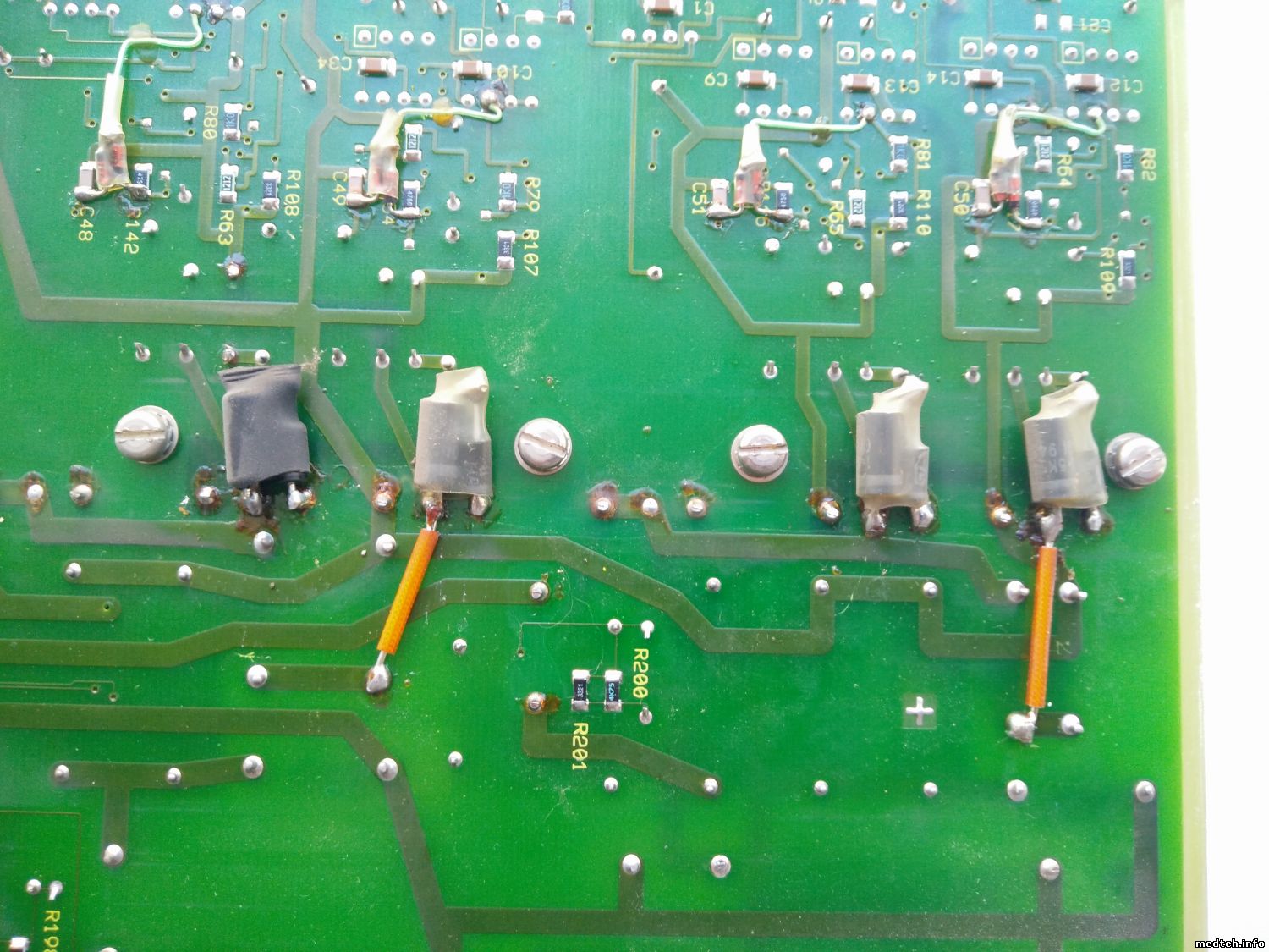

плата D220

HWMasterДата: Пятница, 29.Апр.2016, 23:54 | Сообщение # 35
ENGINEER
USSR
И с какого будуна вы решили что у вас стоит генератор POLYDOROS SX65/80 ???:(
В данном аппарате стоит генератор POLYDOROS SX50/80 !!!
И расшифровка ошибки несколько иная:
Error 402
Meaning: Minimum filament current
Description: Minimum filament current (=1/2 of nominal value) is monitored in standby.
Possible trouble/help:
- Intermediate circuit voltage missing in filament circuit
- Measure 230V +/-10% between X41.7 and X41.10
- Check fuse F10 on D200
- Interruption in path of filament circuit
- Check wiring X41 <--> H1
- Tube selected?
- Check filament winding and high voltage cable
- Check primary winding of filament transformer (R < 1 ohm)
- If no faults can be found, replace board D220
Вам что сложно было проверить все предохранители?:(
Если конечно дело только в нем...
В общем дерзайте!
