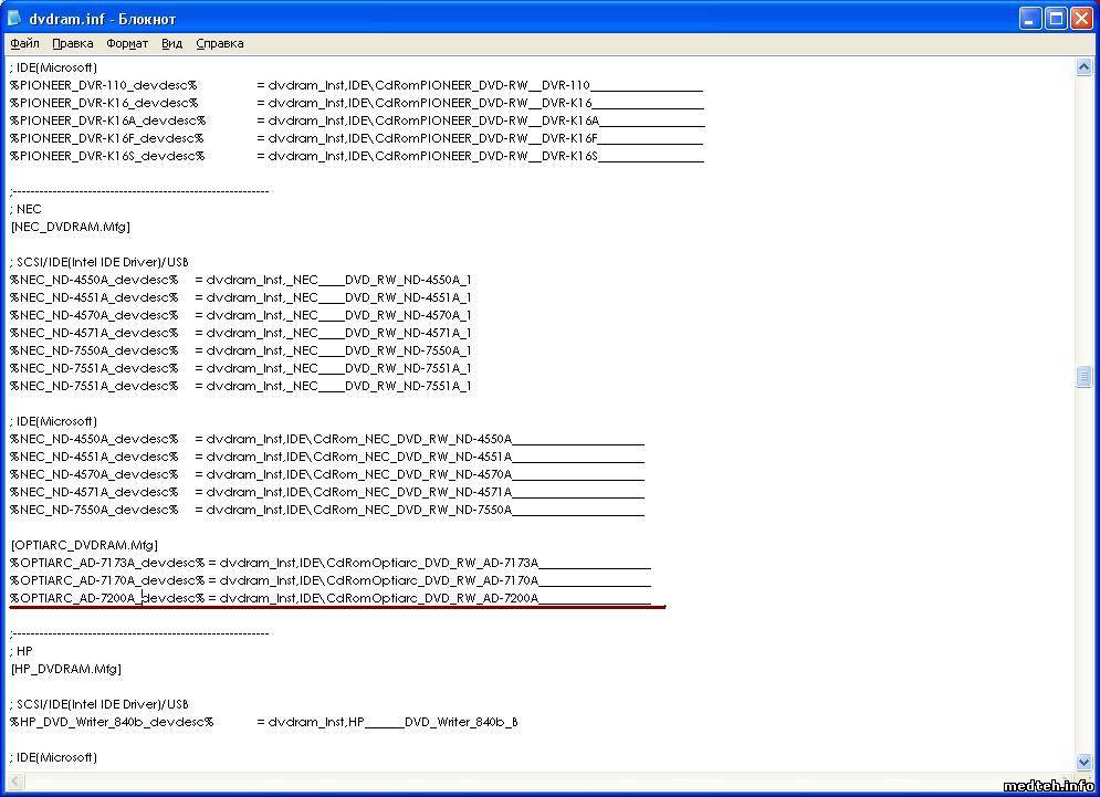

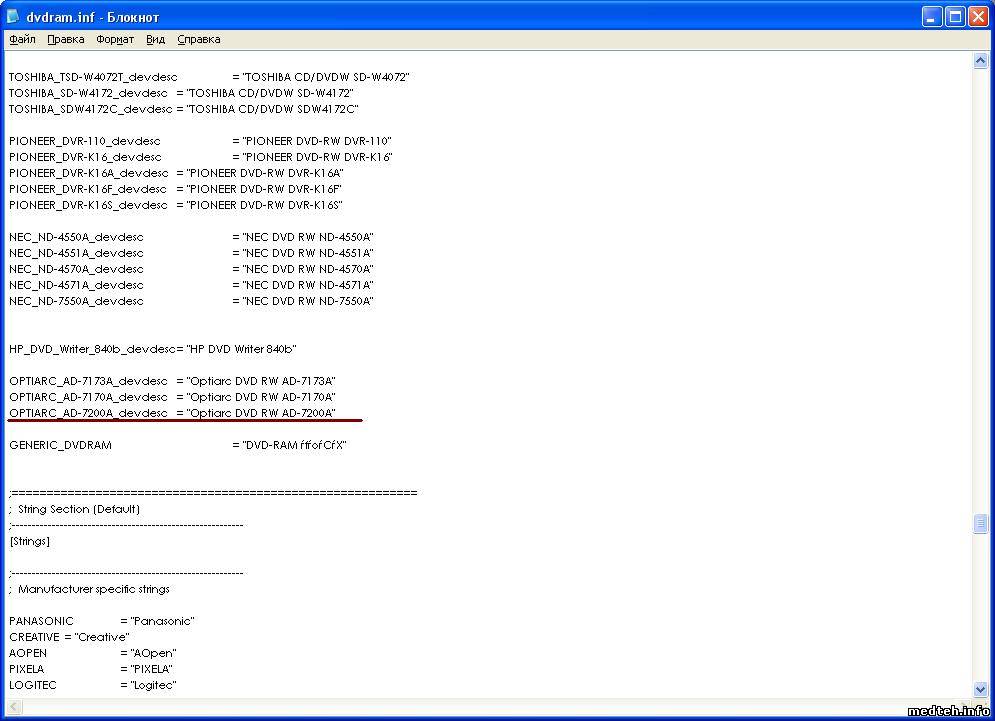

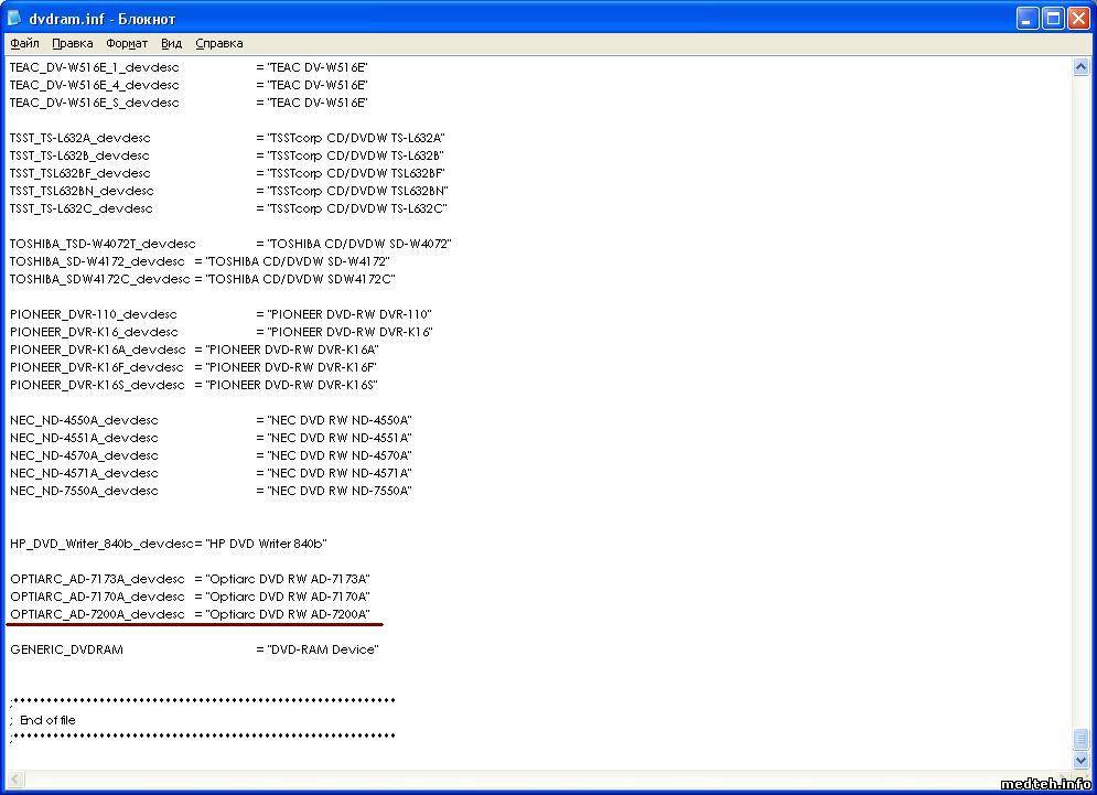

Я устанавливал привод Optiarc AD-7200A: дописываем такие строки в файле DVDRAM.INF в 3-х местах
Так же можно добавить любой привод, но проще это делать с приводами производителей, указанных в драйвере.
Данный способ проверен на нескольких АРМ доктора, работает на все 100%.
В .inf вообще такого файла нету (под модель привода который стоит). Тобишь не от куда распаковывать ему. Но не оставляет вопрос. До этого тоже стоял привод которого нет в списке .inf файла.
Перекинул папку Data на другой диск. И путь прописал через admina в лаборанте на папку Data(только теперь уже Data2) на другой диск.

Quote (Loopy)
файл DVDRAM.INF находится в папке с дистрибутивом: XRay3.9.0.23\DVD-RAM\2k. Драйвер после редактирования нужно переустановить.

Quote (jejya)
Да да. Именно в этом файле вообще нет поддержки этого dvd
Я пролистал и там нету этой фирмы производителя в помине.
Но до этого у них стоял sony в DVDRAM.INF его тоже не оказалось.
ну вот его-то и надо вписать в драйвер. и фирму тоже.

Quote (jejya)
Он ссылается на файл
такойтотакойто.Mfg
а потом на DVDRAM.sys
Просто в вашем случае Оптирак там уже был.
Сообщение отредактировал Loopy - Пятница, 17.Фев.2012, 10:13
jejyaДата: Пятница, 17.Фев.2012, 10:48 | Сообщение # 39
У вас сообщений: 69
рентген
ЦФО
какой у вас привод? напишите точное название, я попробую вписать производителя. Должно заработать.
