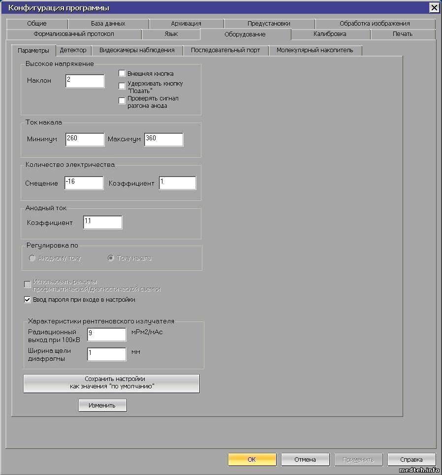

Мне тоже этот вопрос интересен. Есть информация по калибровке трубки на УРП-30-СЧ в составе Проскан-7000 их программой. Сейчас поищу что из документации дома есть.

Да в просканах там програмно через комп.
А здесь компа нету, только пульт!
А описание УРП-30-СЧ общее, для просканов и 12Ф9.
Но в описании очень сжато про тренировку и калибровку.
Ссылаются на документы от трубки, мол как там написано, так и делать.

В документации на Проскан-7000 (нажми я ссылка) есть про калибровку на стр.24 и 25 п.4.2.
Если его методику аппроксимировать на 12Ф9, с учётом того, что анодный ток контролировать не в программе, а на пульте, то может что и получится.
Сразу скажу я "теотеризирую", практически ни разу не реализовывал.

Bay_nickДата: Суббота, 22.Авг.2009, 12:03 | Сообщение # 5
У вас сообщений: 126
Омск
В проскане делал.
Программа щелкает режимами, повышая напряжение и ток.
Щелкает довольно быстро, делает паузу 30 сек (для остывания). и опять щелкает.
Я думаю, если это делать вручную и помедленнее, ничего плохого не будет.

Да, нужно всего лишь убедиться в соответствии уставок с реально действующими Ua и In.
В проскане он сам замеряет и показывает разницу, после чего остается только в настройках вбить в окошки соответствующие цифры. Вот здесь-
