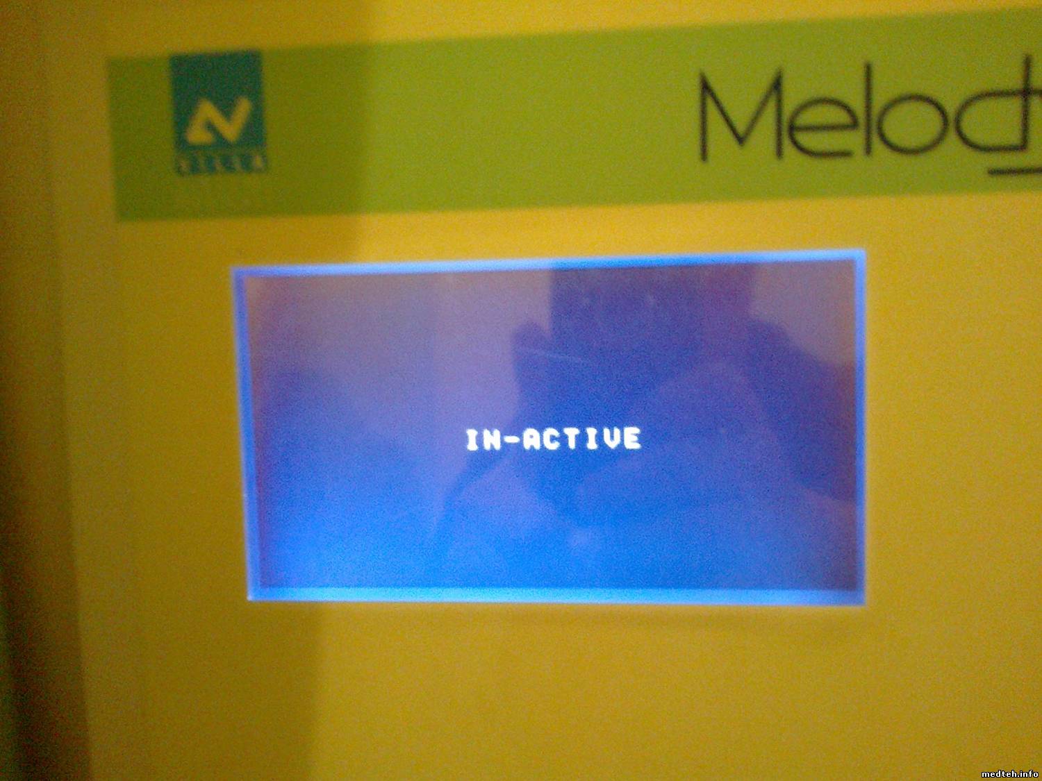

Маммограф MELODY II.
В автоматическом и полуавтоматическом режиме при нажатии клавиши снимка выдаёт ошибку: "IN-ACTIVE".
В ручном режиме при установке напряжения и экспозиции при нажатии клавиши снимка включается трубка и через некоторое время (~30 сек) выдаёт ошибку: "LOW ANODE CURRENT".
Подозреваю экспонометр.

ujpkaz, у Вас две разных ошибки.
Попробуйте разобраться, для начала, с ручным режимом. Судя по сообщению, отсутствует анодный ток. Причиной этого может быть как отсутствие накала так и отсутствие анодного напряжения.
С Вашим маммографом не "знаком", но рекомендую начать с цепей накала.
RADIATIONДата: Пятница, 24.Фев.2012, 17:39 | Сообщение # 4
У вас сообщений: 275
Трудоголик
Центр
Первая ошибка- не калиброван экспонометр.
Вторая-не калиброван ток накала трубы.
Если аппарат новый, то надо всё калибровать.
Если в возрасте товарищ, то сдохла микруха с батарейкой на ЦПУшке. Меняем её и калибруем всё.
ujpkazДата: Пятница, 02.Мар.2012, 15:03 | Сообщение # 5
У вас сообщений: 93
Шымкент
Проблема решена. Выставил STD всё заработало.
