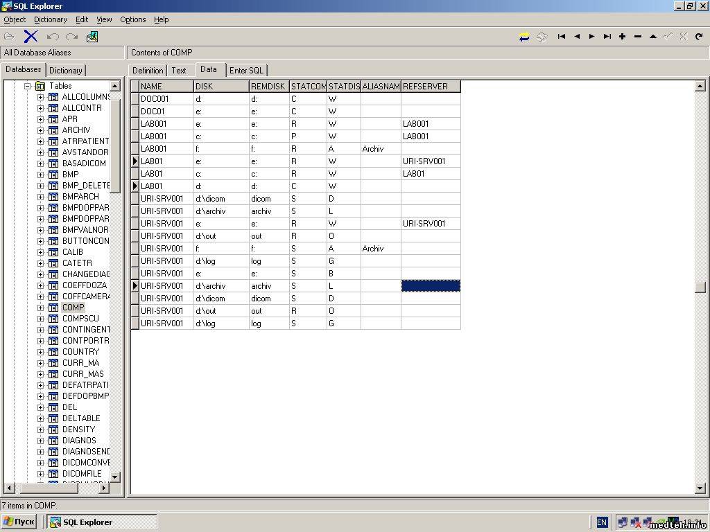

Здравствуйте помогите пожалуйста у нас установлен сервер, 2 лаборанта и 2 врача , у врачей все работает а у лаборантов не делает снимки.У labo1 пишет добавьте исследование и не видит базу и архив, при закрытие пишет не могу создать директорию на диске e\bin\32030
2. E laboo1 пишет ошибка драйвера KFC
Базу проверили пишет ошибок нет. прикрепил таблицу COMP
Все это началось после того как воспользовались утилитой Discname версия по ЭОС 2.9
Сообщение отредактировал yodaxxxx - Среда, 07.Мар.2012, 13:37

В старых версиях после использования файла DiscName.exe удаляется содержимое столбца REFSERVER в базе 1000.gdb. Найти папку Tables – COMP. Щёлкнуть по закладке Data. Убедится, что в столбцеREFSERVER для строк со значением «W» в столбце STATDISK стоит имя машины, где находится база.

А для каждого столба W ставить имя сервера там их много, посмотрите пожалуйста что тут не так

Проблема в основном у lab001 и lab01 ставлю lab01 в таблице е,е,r.w. имя сервера но лаборант не может добавить человека в бузу и и при нажатие на съёмку пишет добавьте исследование, меняю атрибут r на (C - врач) можно добавить пациента но пропадает съёмка так как он не рабочий, как правильно должно быть у lab01 что ещё добавить?
