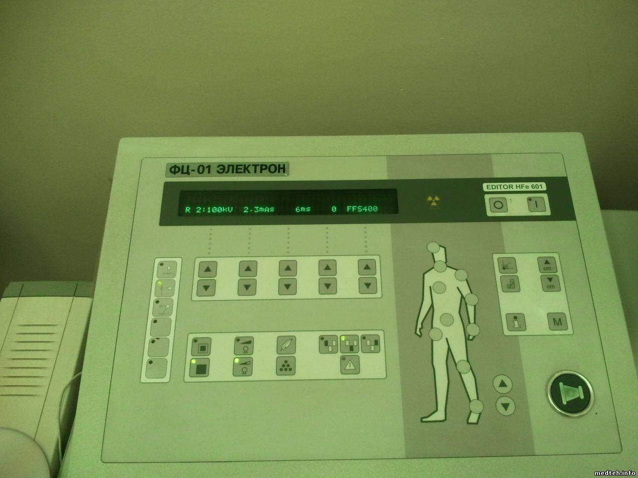

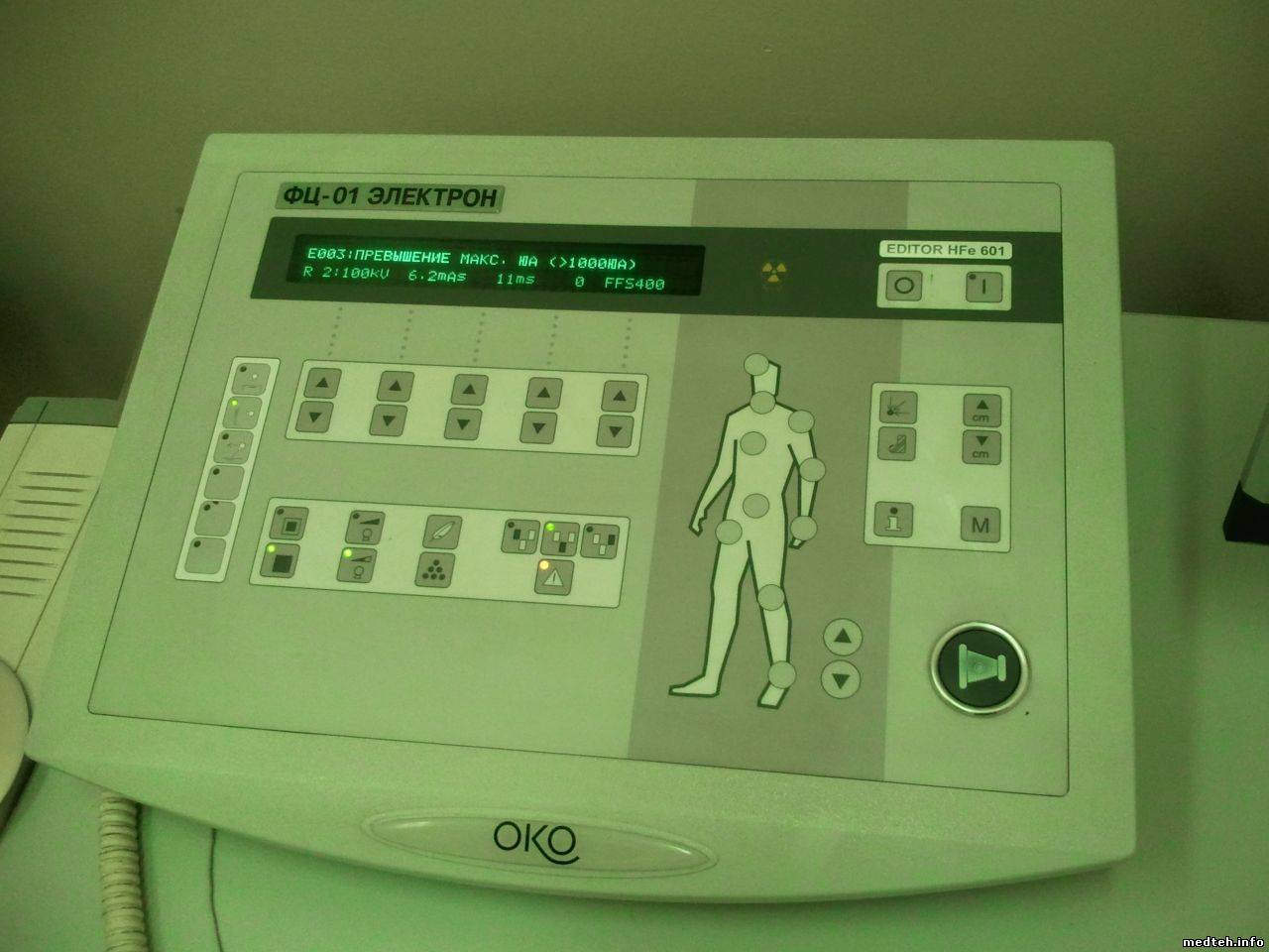

Аппарат Электрон ФЦ-01 2006 год. Питающее Editor 601 р/трубка Toshiba 7242 выдает ошибку E003 при превышении определенного порога напряжения и мАс. Предыдущий специалист поставил диагноз - неисправна р/трубка. Меня попросили проверить эти выводы. В/в наконечники чистые, силикон нанесен нормально, следов пробоя не видно. Шум при вращении анода (как будто неисправен сепаратор подшипника). Пока это все (не было времени). Планирую откинуть коллиматор и посмотреть разряд (если он есть). Прошу помочь советом, как правильно провести диагностику и определится с неисправностью. drinks

Вообще-то на "Электроне" есть программа, позволяющая в процессе снимка наблюдать за параметрами, в частности ток через трубку. Поэтому не стоит смотреть разряд без коллиматора. Я так думаю речь идёт о флюре в 17-й поликлинике? Тогда можно просто сделать снимки в ручном режиме на маленьких киловольтах, а потом прибавлять их . На определённом значении Кв пойдёт ошибка превышения тока. Просто сложно сказать, на каких именно. Происходит пробой трубки по метализации на колбе. Такой дефект уже был на нескольких флюорографах. Конечно, может быть пробой и в генераторе, но это всё требует достаточно квалифицированной работы, за которую платить не хотят, а работать "за интерес" тоже не хочется.
