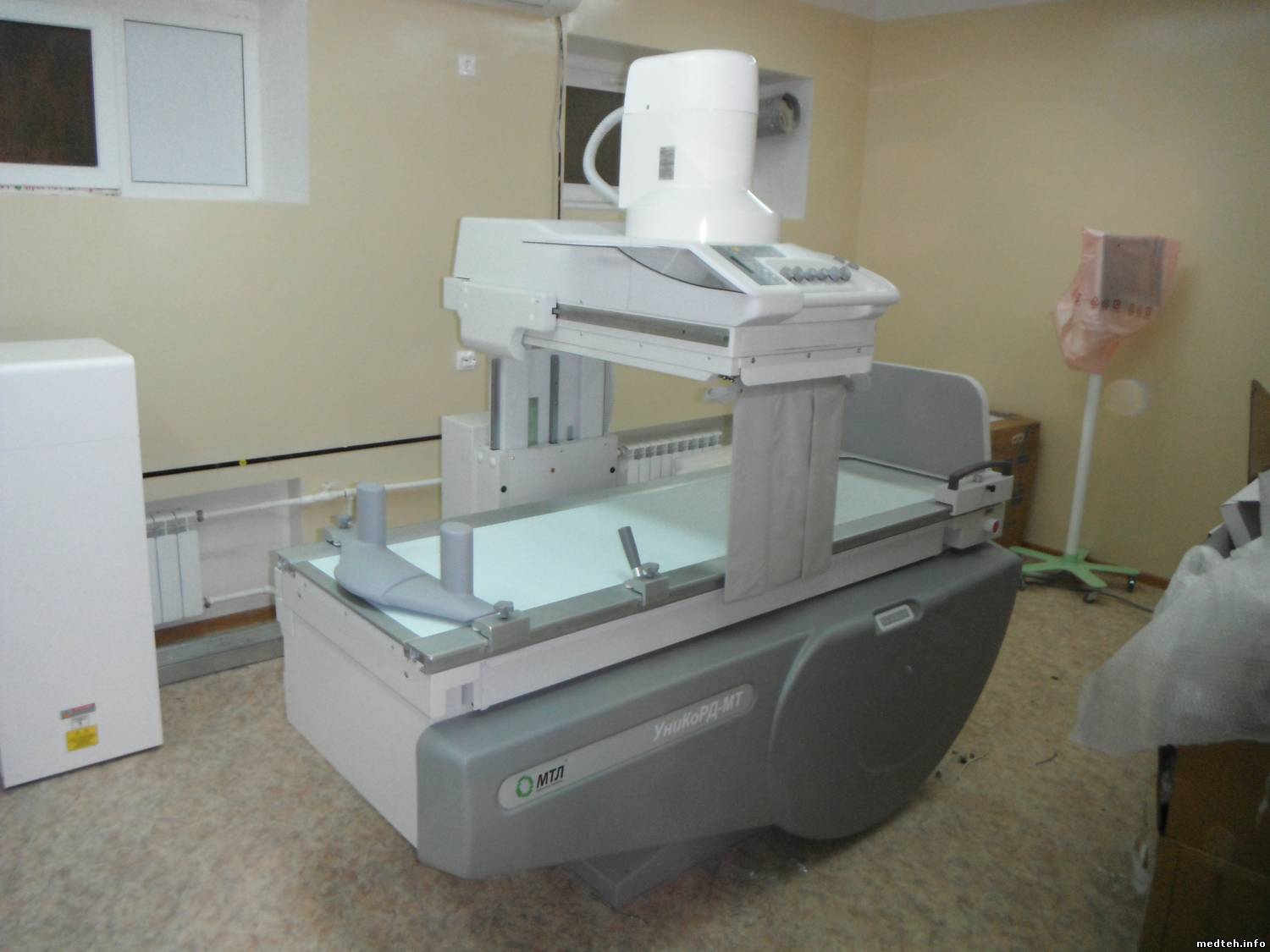

консоль Indico 100® RF , генератор G 200 RF.

Снимок с пульта генератора на трубку ПСШ сделать можно, но при этом:
1)надо перепрограммировать генератор
2)ЭСУ ПСШ не сработает ни как (только высокое проскочит).
А в рабочем режиме снимок только с пульта ПСШ. (На трубку стола снимков и стойку включается с пульта генератора)
Дистанционно на Визионе можно включать только скопию (педальку дополнительно нужно вкорячивать)

действительно что-то вопрос не очень. есть консоль Indico 100® RF , генератор G 200 RF.и сам стол .скапия работает.вопрос вот в чём. высокое проходит только со стола,с кнопки подачи высокого.с консоли генератора нет даже подготовки.в настройках i/o configuration всё правильно надеюсь.я думаю не правильно скамутирован стол с генератором .сам аппарат новый.если кто устанавливал или имеет информацию по этому вопросу буду признателен.спасибо.

Уважаемый VASIA, Ваши доктора, вероятно, очень хорошо помнят ПСШ-3 комплекса РУМ-20, где была предусмотрена передача управления с пульта ПСШ на пульт питающего устройства. В имеющемся у Вас "КРД-Протон" такой возможности нет, но если очень хочется для каких либо технологических нужд, то
Quote (RADIATION)
Т.е. кассета не пойдёт в поле снимка и снимка как такового не будет.
Кому и для чего понадобилось управлять ПСШ с пульта генератора? Поделитесь, пожалуйста, идеей - вдруг другим тоже понадобится.

Да.если мы общими усилиями решим эту проблему,то не только наши но и ваши доктора обрадуются .многие доктора(лаборанты) ПСШ используют как графичиский стол,дабы делить касету.очень удобно делать снимки стоп,кистей,фалангов и т.д. , после общения с apollo.
НО на visionе нет пульта управления как на apollo.есть пульт управления генератором(консоль) ,и рядом с пациентом, в трудную для него минуту , стоять не хотят.
я так понял это невозможно ?

У меня, вероятно, проблемы с пространственным воображением. Не могу представить человека (не паука), сидящего на ЭСУ. Ведь, если в качестве рабочей поверхности использовать деку, то снимки будут с увеличением и об удобстве деления плёнки можно забыть. Вряд ли подобные фантазии оправданы при наличии графических рабочих мест.
Кроме того, работа с ЭСУ предполагает предварительное "прицеливание" в режиме скопии, а это лишняя, ничем не оправданная, доза. И вопрос начинает приобретать юридическую окраску.
Бывают экстремальные ситуации, когда аппарат используется не по назначению. Я знаком с Доктором (с большой буквы), который получал снимки перелома ноги на флюорографе 12Ф7. Но это был случай исключительный - в казахской степи, где в радиусе 200км другого аппарата нет.
Что касается дистанционного управления снимком на ПСШ, то, если очень-очень хочется, продублируйте кнопку снимка ЭСУ выносной кнопкой на длинном проводе.
