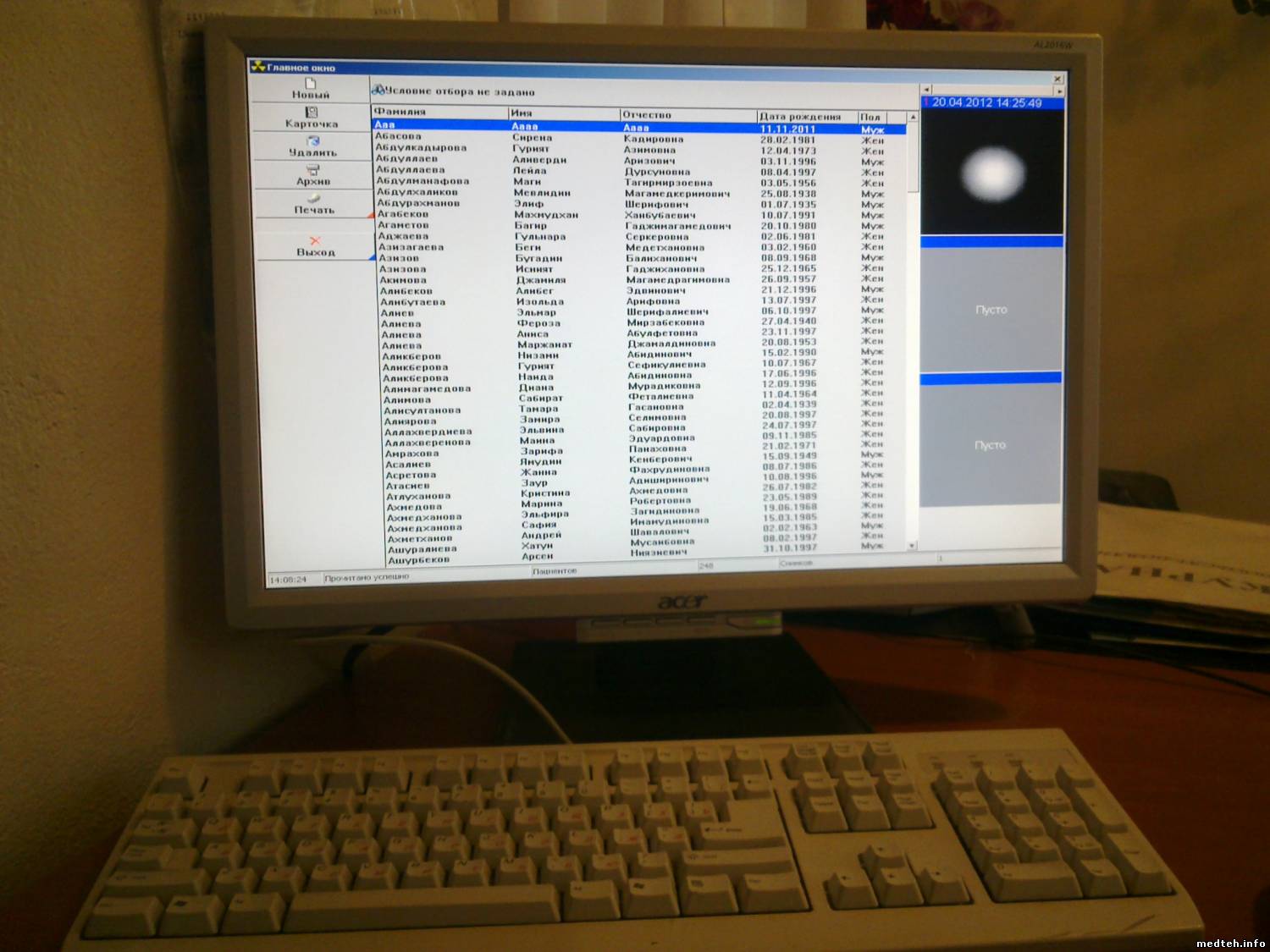

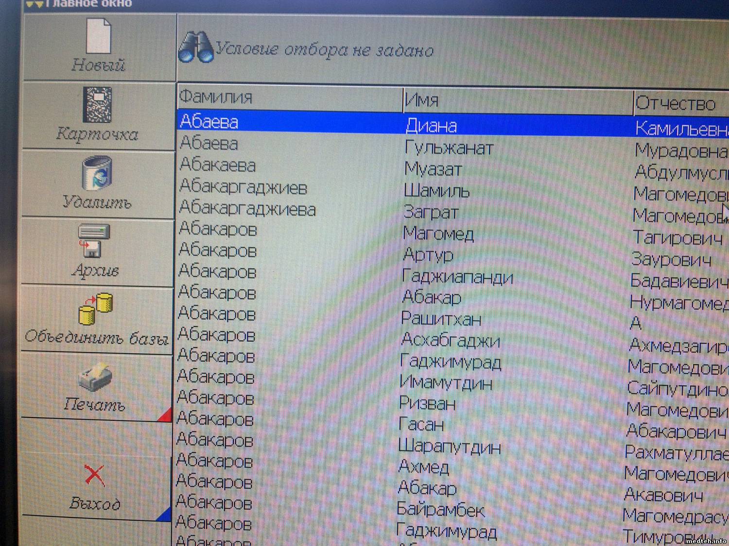

кто может обьяснить как с помощью установочного диска от ренекса сделать арм доктора для передвижки?????
нужно получить с объединением баз!!!
