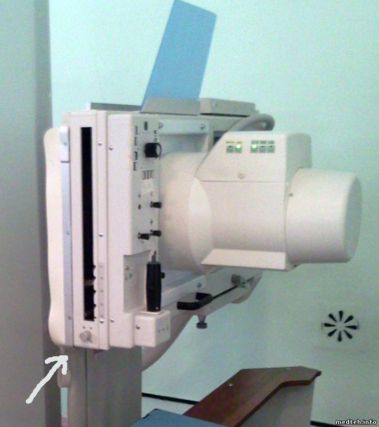

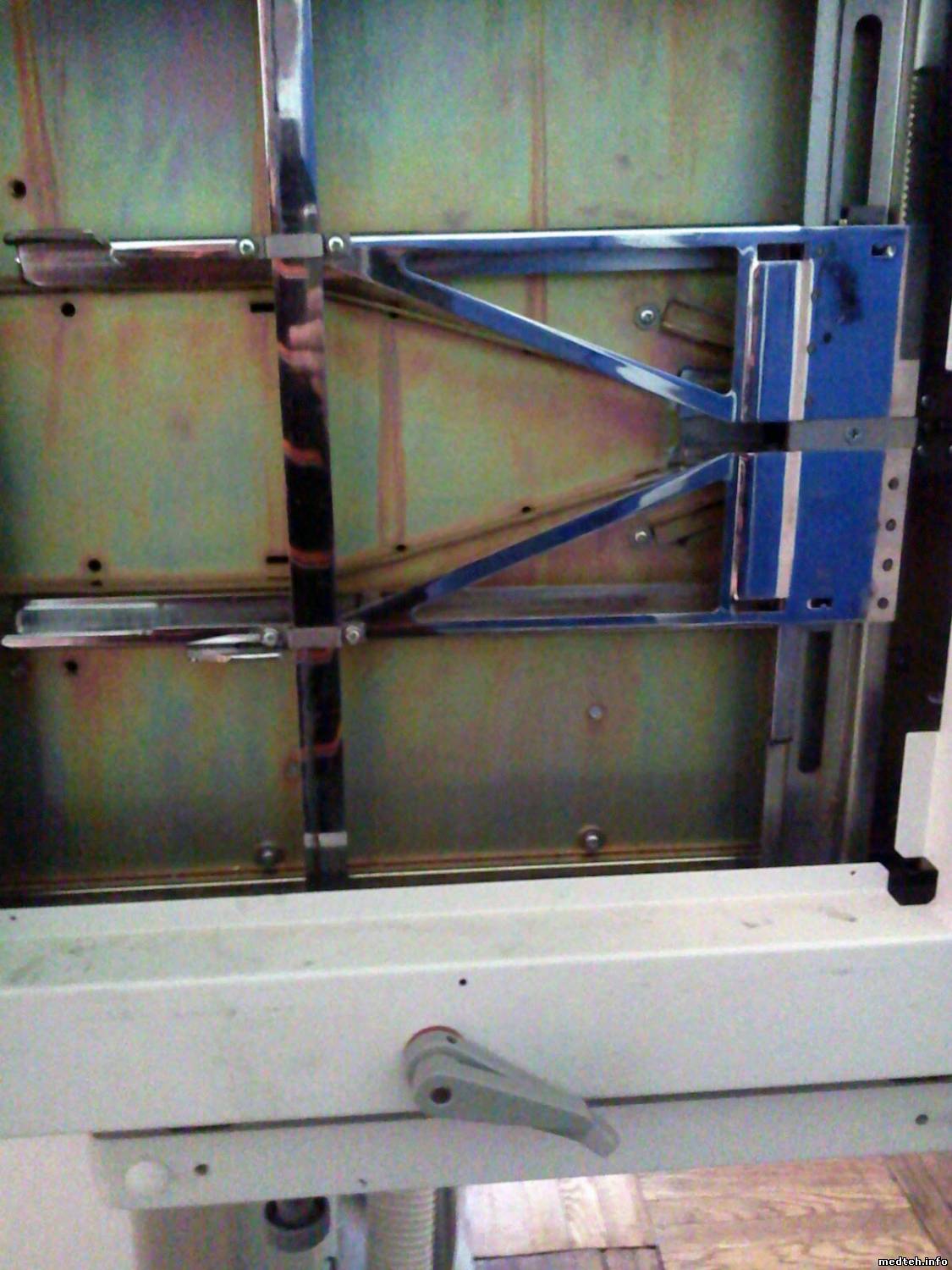

Понимаю что барахлят "концевики" но без схемы и тех. документации ломать не хочется. Может кто сталкивался? Механизм то не загружает кассету, то не выгружает. Извлекал кассету из под крышки передней панели вручную. Возврат назад вручную. После этого кассета загружается, но не возвращается.

Попробуй смзать механизм движения каретки и обрати внимание на ручку переключения програм НЕ вовсех положениях естть движение.
Обрати внимание на ручку, с торца со стороны касеты, она запускает кассету в бункер, там микрик бывает не срабатывает.

Спасибо за быстрый ответ.Механизм смазан основательно. При нажатии на ручку кассета загрузилась. Никакие другие попытки кассету не возвращают. Извлек только вручную из под снятой панели.
