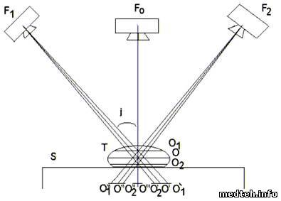

Изначально вопрос темы был по разным скоростям колоны и кассетодержателя.
По всей видимости автор не знае теорию линейной томографии.
Расстояние колоны и кассетодержателя за одно и тоже время при линейной томографии разное.
Следовательно разные скорости.

АГИ, а причем тут линейная томография?
У человека проблемы с движением при сканирующем перемещении ЭСУ+Колонна (должны ехать в одну сторону с одной скоростью), а вы про режим Томо рассказываете (едут в противоположенные стороны с разной скоростью)
