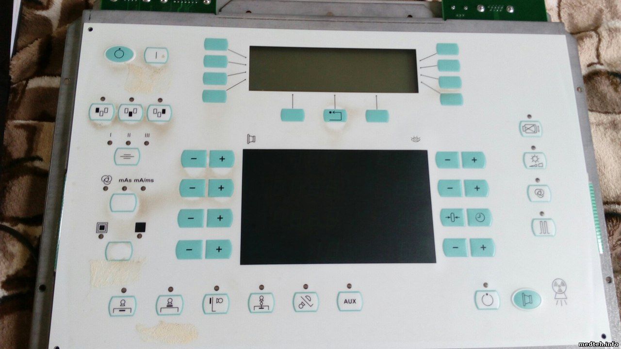

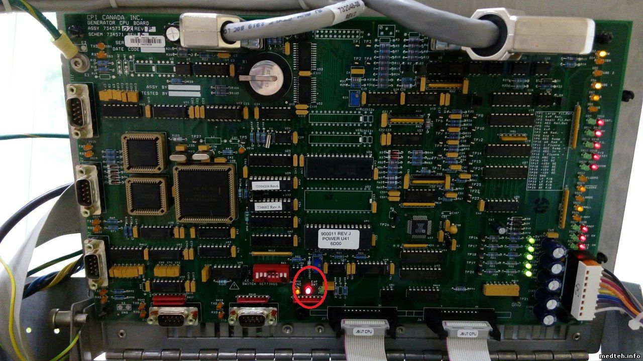

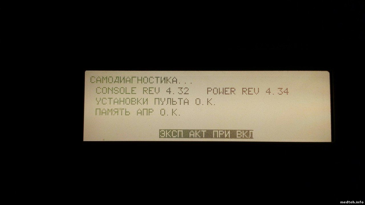

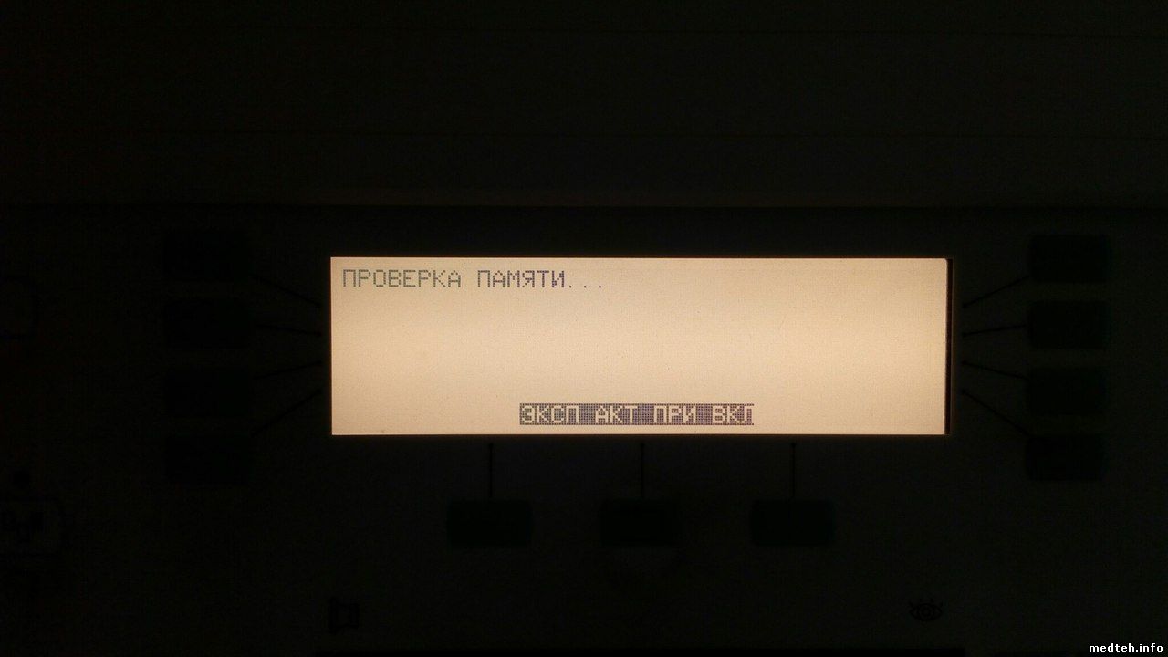

Добрый день. При тестировании пульта появляется сообщение "ЭКСП АКТ ПРИ ВКЛ", что я понимаю- активна экспозиция. проверил панель на замыкание(по схеме это J3-20 J3-19 и J3-18), но они размокнуты. Выносная кнопка не стоит. По поводу этой ошибки не чего не нашел, может не то смотрю unknown
Алекс-200Дата: Четверг, 06.Июл.2017, 08:22 | Сообщение # 20
У вас сообщений: 1199
Схемы под руками нет, но, по смыслу, надо искать команду на снимок или подготовку, начиная с интерфейса генератора. Дело может быть не в контакте, а в оптической развязке.
dozer-Дата: Четверг, 06.Июл.2017, 17:22 | Сообщение # 21
У вас сообщений: 176
Сергиев Посад

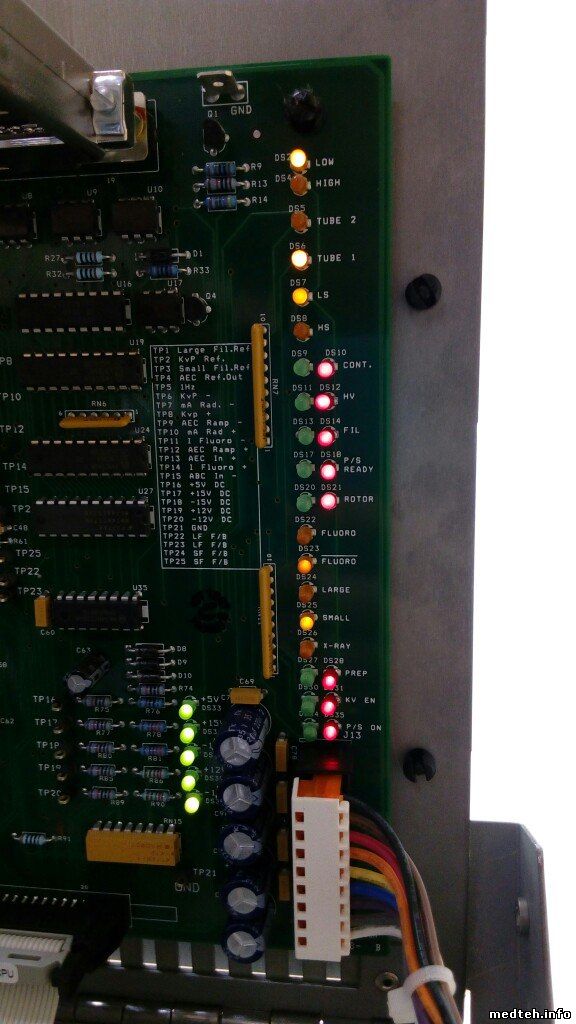

отогнув 3 ножки на плате пульта в J3-20/19/18 с кнопочной панели, аппарат запустился без ошибки и работает. На разьеме выносной кнопки(J13-5-1,5-3) при включении замкнуты контакты. Кроется подозрение на отопары U2 и U4
На плате CPU горит диод (exp swt), что может проблема с самим процессором.... должен ли он гореть в нормальном состоянии?
746069_Drawings.pdf (62.8 Kb) · 9223308.jpg (215.9 Kb) · 2017214.jpg (102.2 Kb)
Сообщение отредактировал dozer- - Четверг, 06.Июл.2017, 17:38
Вполне возможно, что причина была в кнопках пульта.
Если аппарат работает без ошибки, в чем причина дальнейших исследований? Или проблема не ушла?
Поскольку у Вас нет выносной кнопки, то команда на подготовку и снимок должна проходить через ROOM INTERFASE BOARD (TB6-7,8 TB6-9,10 схема MD-0763 лист 1).
dozer-Дата: Четверг, 06.Июл.2017, 19:44 | Сообщение # 23
Сергиев Посад
кнопки отпадают. Звонятся на нажатие.проблема ушла, но хочется разобраться в чем проблема...
Схему посмотрю, на память это верхняя плата с релюхами
Спасибо за помощь
