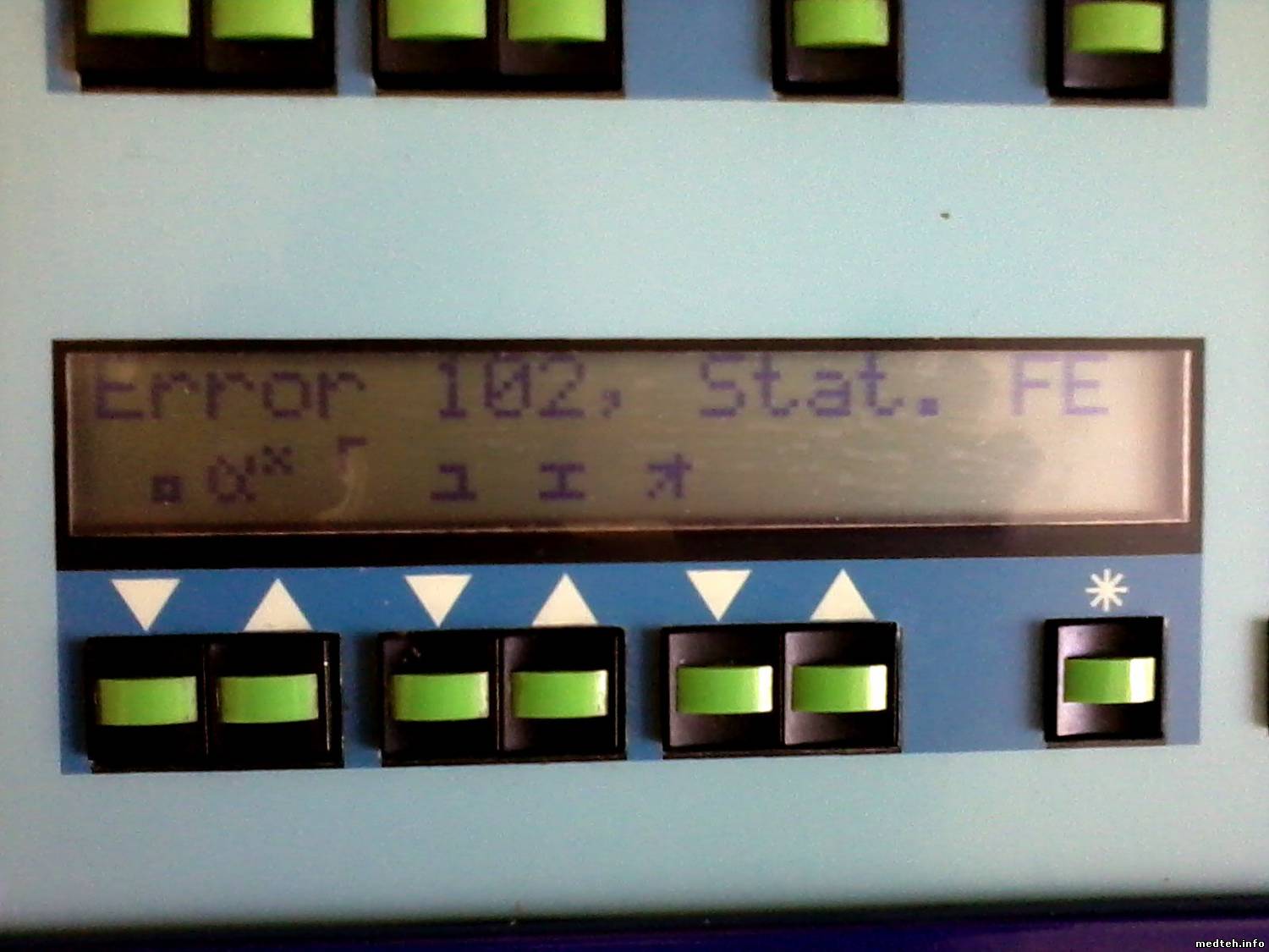

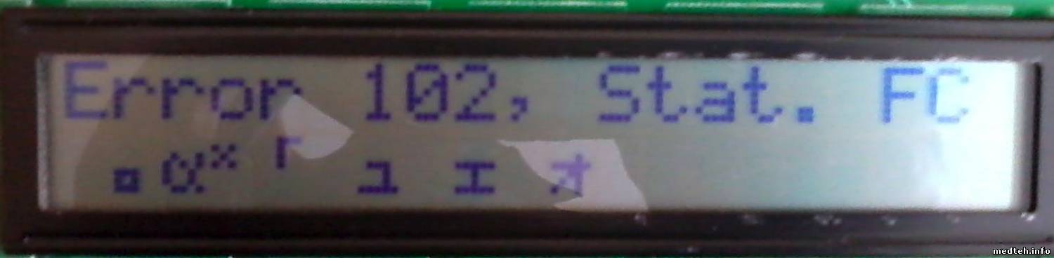

Здравствуйте! Ошибка 102 (кажется, "обрыв накала"?) появляется при включении высокого после переключения рабочих мест с 1-ого на 2-ое или наоборот. Через два-три неудачных включения высокого, ош. исчезает и аппарат работает нормально. Причем на 1 р.м. 102 ошибка бывает на большом фокусе, а на 2 р.м. - на малом. Может, было у кого такое явление?

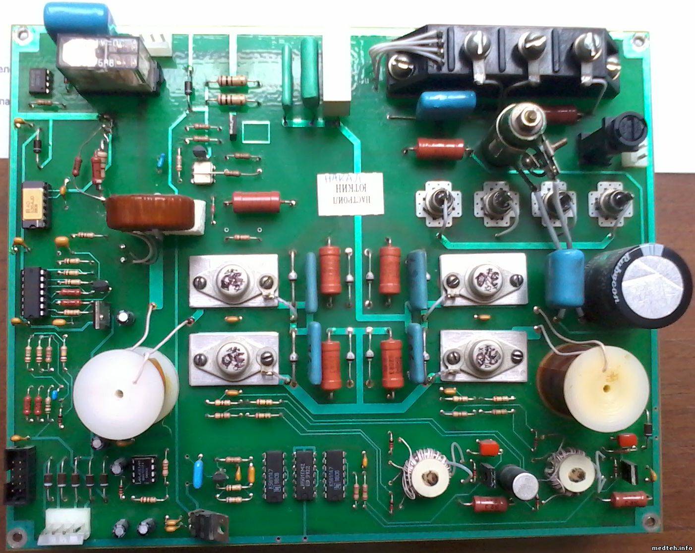

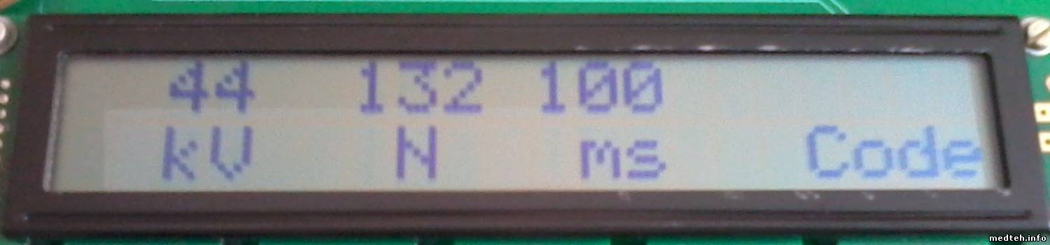

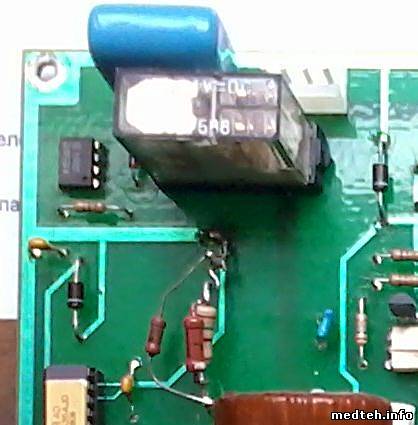

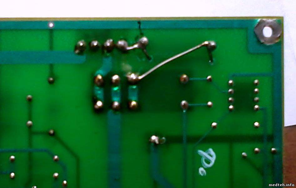

andy8Дата: Суббота, 09.Июн.2012, 11:08 | Сообщение # 13
У вас сообщений: 145
рентгентехник
Гаити
Лимонад
Quote (АГИ)
Повторяю, сделай калибровку!
Плата накала старая, на тиристорах. Припаяна зачем-то "левая" емкость около реле вместо удаленной дорожки: см. фото.
Сделал юстировку на тех фокусах, которые раньше работали (1р.м. - м.ф., 2р.м. - б.ф.), на другие фокуса врачи не дали времени, т.к. на них при юстировке выскакивает ош 102. Надо искать причину.
Оказалось, что на аппарате с просвечиванием нужно делать калибровку с просвечиванием как на первой, так и на второй трубке. Сначала делаешь просвечивание, потом серию снимков. Причем нужно начинать с трубки 2 р.м., а не наоборот, иначе придется делать все заново. Может, это у меня аппарат такой лихой - уж не знаю.
