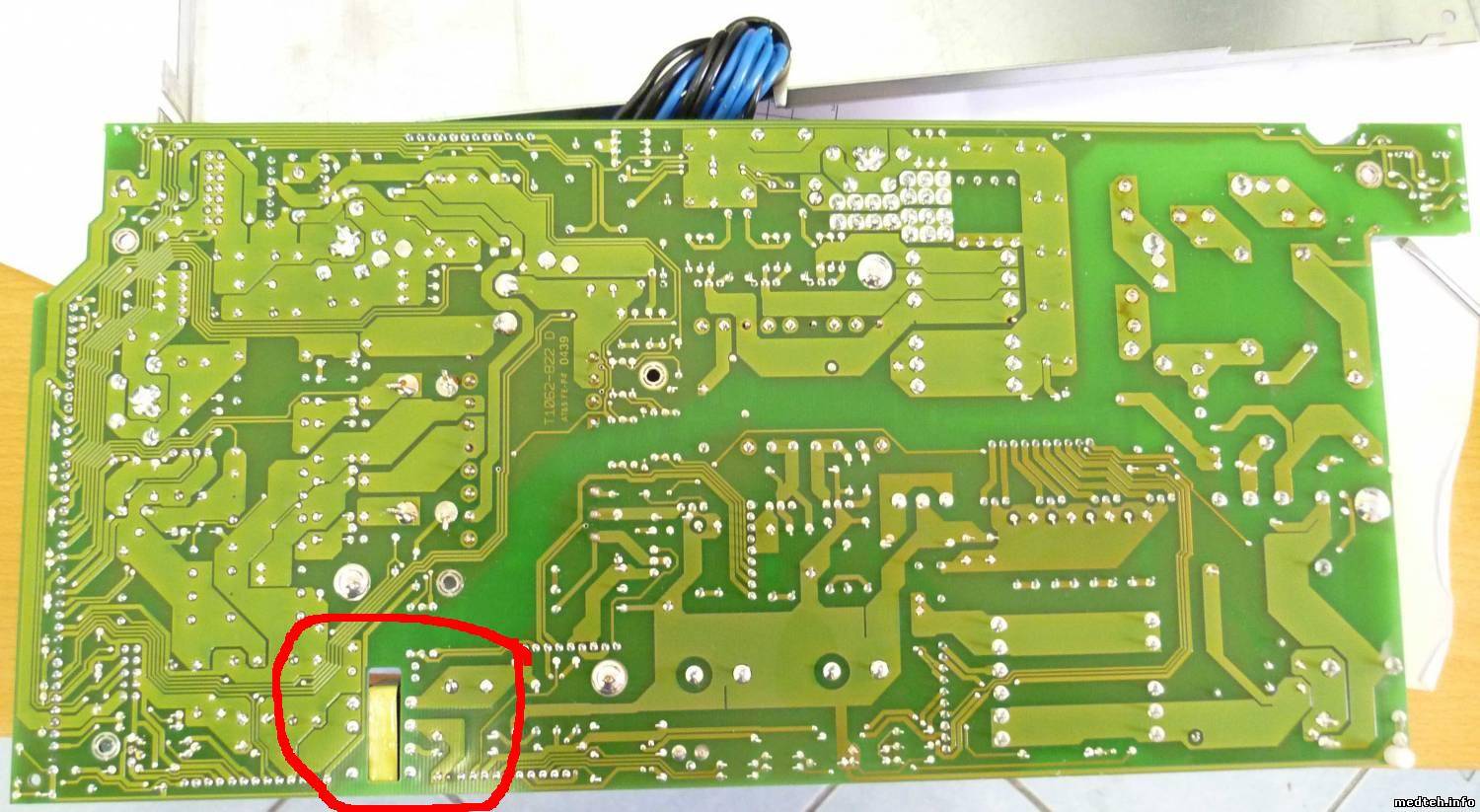

SeptДата: Пятница, 03.Июн.2011, 00:34 | Сообщение # 48
Житомир
Quote (Senergy)
на выходе присутствует только +5 вольт.
Где? Покажи на этой фотке.

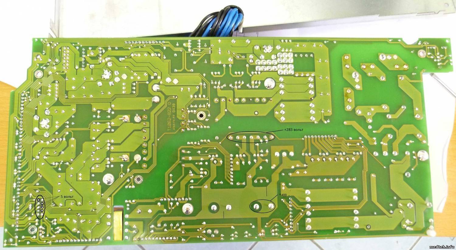

SenergyДата: Пятница, 03.Июн.2011, 12:22 | Сообщение # 51
У вас сообщений: 196
Инженер по сервису
Про кондёры я помню - внимательно изучаю их (выпаиваю и прозваниваю).
Вот в приложении фото с обратной стороны печатной платы. Там напряжульки я отметил.
medtechnik66, а Вы где меняли кондёры?
SeptДата: Пятница, 03.Июн.2011, 22:07 | Сообщение # 52
Житомир
Выделенное, это трансформатор? Что на нем, справа и слева?

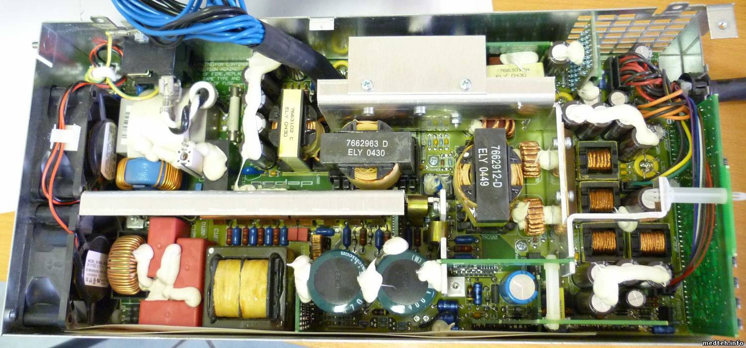

medtechnik66Дата: Понедельник, 06.Июн.2011, 11:16 | Сообщение # 56
У вас сообщений: 238
Те, которые у 5 вольт стоят ...
SenergyДата: Понедельник, 06.Июн.2011, 11:18 | Сообщение # 57
Инженер по сервису
Основная сторона платы (с деталюшками)

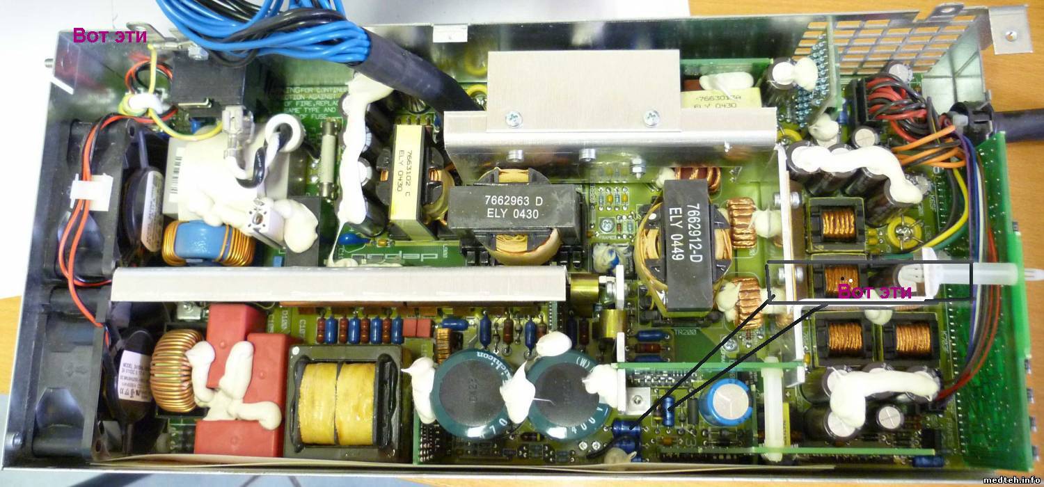

medtechnik66Дата: Вторник, 21.Июн.2011, 07:25 | Сообщение # 58
Мы заменили вот эти:

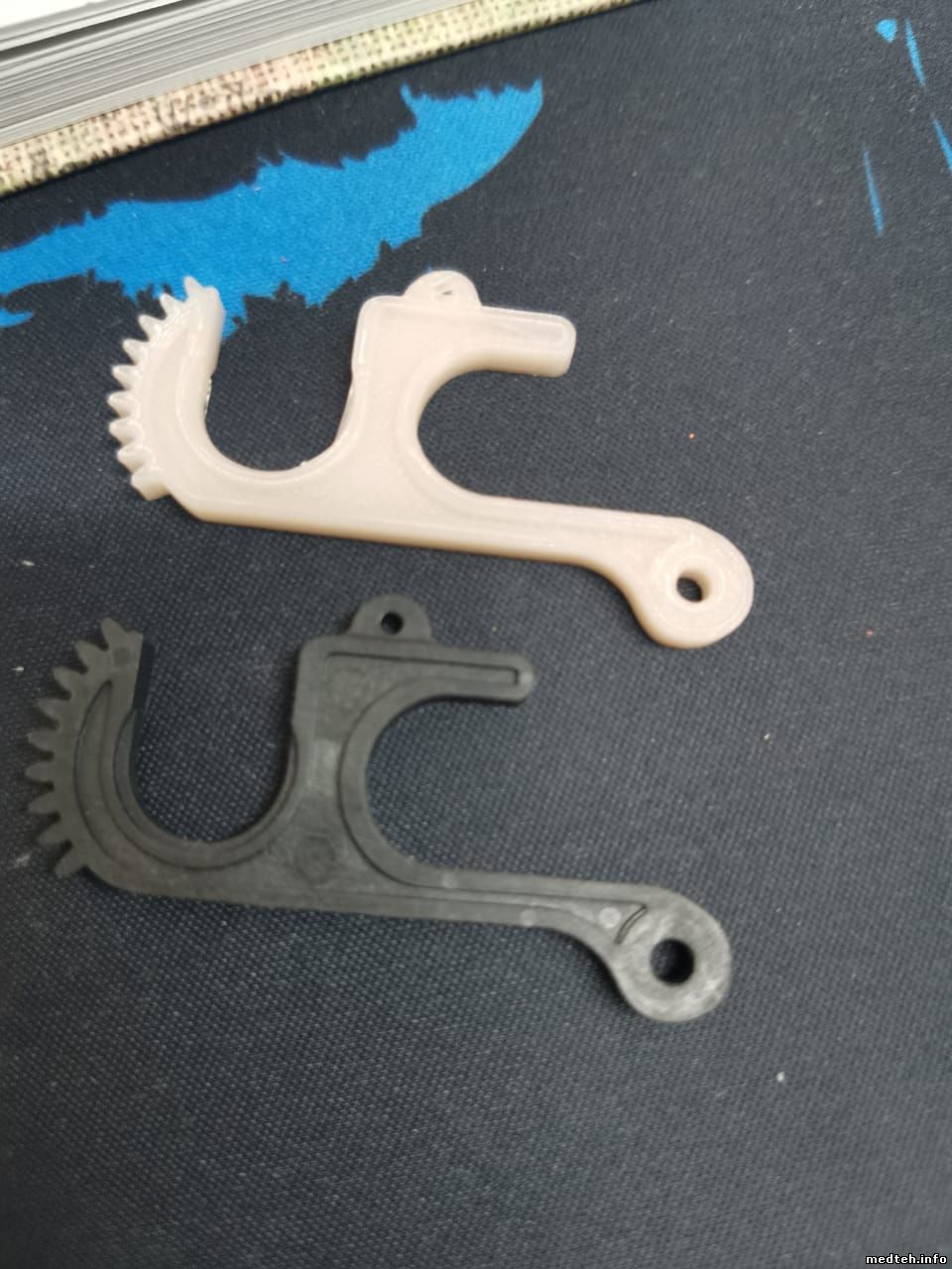

FAINTДата: Вторник, 20.Апр.2021, 08:03 | Сообщение # 69
У вас сообщений: 147
Привет, форумчане!
Ищу где купить запчасти для Codonicsa Horizon G2, а именно Пинч локаторы.
Принтер проходит самодиагностику, но при печати с любого лотка выдвигает пленку вертикально вверх и упирается в крышку. Принтер "пищит" и в автомате открывает крышку.
Проблема в том, что верхний валик при печати не выдвигается в сторону задней стенки и не направляет плёнку в нужное направление (в сторону приёмных лотков.).
Где купить Пинч локаторы?
