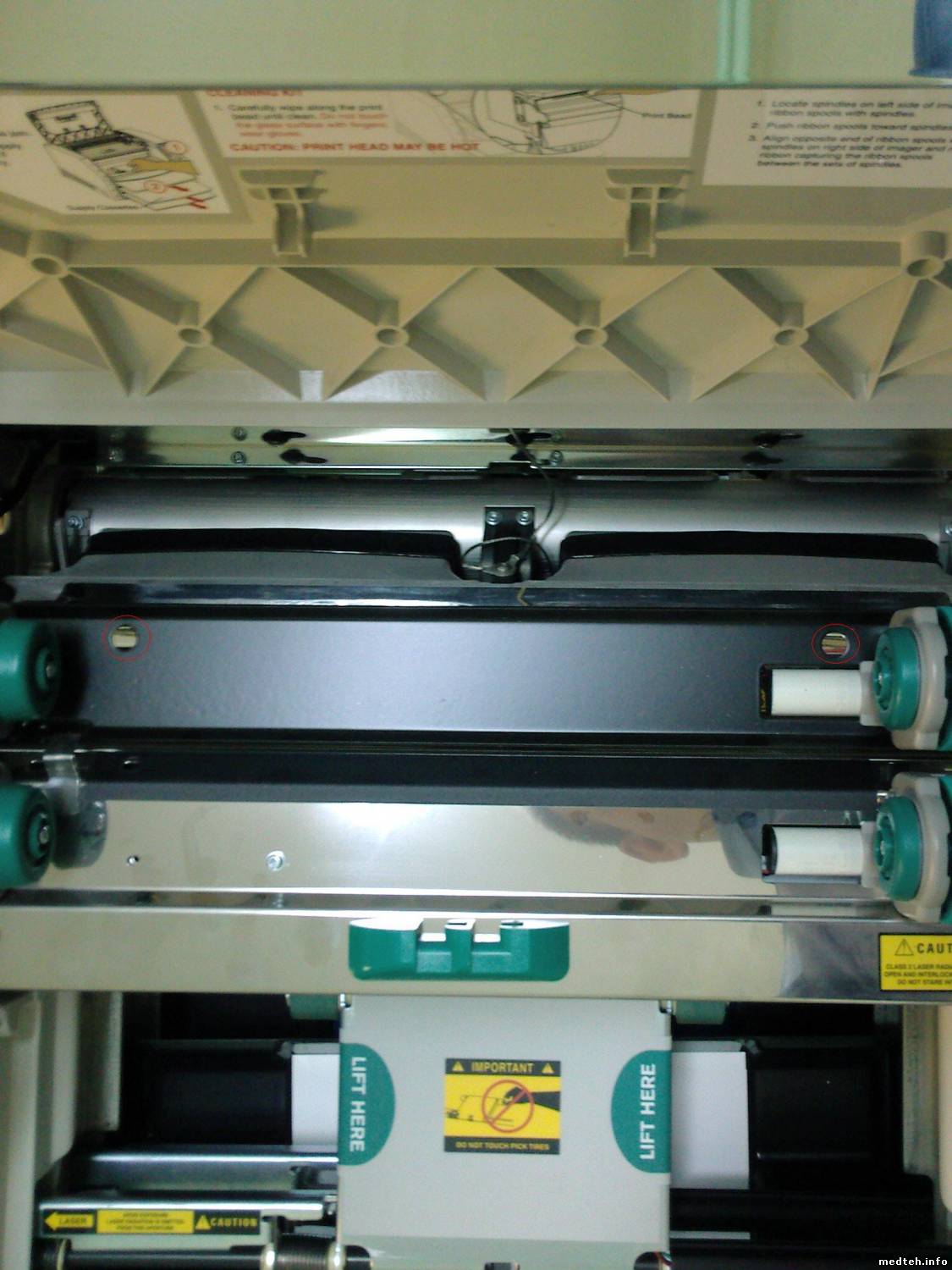

renmasterДата: Понедельник, 26.Окт.2009, 18:02 | Сообщение # 20
Quote (R2D2)
А чтобы блок снять надо сснять турбинки и потом еще много чего снять, два болта с зади с верху надеюсь вы открутили, осталось открутить два болта с верху на крыше блока питания, короче снимите турбинки и посветите туды фонариком увидете болкики в конце.
на фотке вид сверху( выделено красным) видно сервисные отверстия для винтов которые стоят с верху на блоке питания, а прикасаться к валикам перемещения боязно, и такое ощущение что нижняя это сама лазерная камера ( если смотреть сзади то туда уходит пучок проводов
