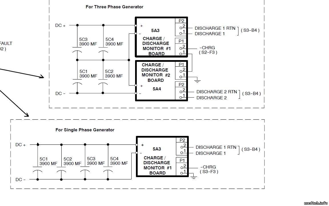

dj_san_Дата: Пятница, 21.Авг.2015, 11:33 | Сообщение # 47
У вас сообщений: 64
Всем доброго времени суток.
Появилась проблема на аппарате: выскакивает ошибка "е11", прочитал на форуме тему с той же ошибкой, рекомендовалось заменить конденсаторы 4-е штуки в питающем, произвёл замену, не помогло, ошибка по прежнему появляется.
Подскажите, в чём может быть причина?
RADIATIONДата: Пятница, 21.Авг.2015, 13:36 | Сообщение # 48
У вас сообщений: 275
Трудоголик
Центр
Какое у вас напряжение DCBUS? (На заряженных конденсаторах)

dj_san_Дата: Воскресенье, 30.Авг.2015, 09:55 | Сообщение # 51
У вас сообщений: 64
Перетряхнули весь генератор, выяснились интересные особенности в работе аппарата. Перед конденсаторами стоят две платы charge/discharge monitor, они абсолютно идентичные, на каждой имеется зеленый светодиод. При включении оба светодиода загораются ярко одинаково. При работе по какой то причине светодиод на одной из плат начинает тускнеть, и когда он становится совсем тусклым, то аппарат сваливается в ошибку е11. Причем работать не обязательно, если аппарат некоторое время стоит после включения, светодиод тускнеет самостоятельно, и при нажатии предподготовки, аппарат уходит в е11.
Начали копать дальше, оказалось что на каждой плате мониторов имеется по два разъема Р1 и Р2. Так вот экспериментально выяснилось что когда на левой плате монитора тускнеет светодиод, то при вытаскивании провода из разъема Р2 правой платы (именно правой), светодиод набирает яркость и аппарат начинает отлично работать без ошибок, т.е. такая зависимость светодиода на одной плате от кабеля в разъеме Р2 другой платы.
Созвонился с производителем, говорят что это очень странно, и аппараты уникальные, так ничего посоветовать не могут. Но по вот этому кабелю в разъем Р2 как они объяснили подается логический сигнал 0 или 1.
Решил оставить аппарат с неподключенным разъемом Р2 и уехал. Два дня аппарат проработал нормально, и на третий день вылезла ошибка е11, работать невозможно.
Поеду завтра смотреть. Есть ли у кого нибудь идеи?
Amel9Дата: Понедельник, 31.Авг.2015, 06:39 | Сообщение # 52
У вас сообщений: 90
Бэтмен
Ну надо же, у нас сейчас на флюорографе с питающим Sedecal абсолютно такая же проблема, никак не можем решить, подумали что светодиоды тут не причем, т.к. они всего лишь "показывают" напряжение. А ошибка вылетает - и соответственно тускнеет светодиод из-за того что перекашивается заряд конденсаторов. В норме на каждое плечо идет по 300В но периодически что-то происходит и на одно плечо начинает идти 500 а на другое 100. ПОчему такое происходит - пока выяснить не удалось, да и вообще ошибку вызвать тяжеловато, сами можем сидеть 5 часов щелкать, а у медперсонала - 3 человека и готово.
Подозреваем что это из-за какого-то перекоса фаз происходит но поймать пока не удается, если вы что-то выясните - сообщите пожалуйста

IgorGiДата: Понедельник, 31.Авг.2015, 12:31 | Сообщение # 54
У вас сообщений: 228
Пятигорск
Достаточно типичная проблема для данного генератора. К разъёму Р2 плат заряда-разряда подключены сухие контакты реле (не помню обозначения, посмотрите по схеме). Плата с реле находится на "калитке". Контакты реле включены в затворную цепь транзистора управления разрядом конденсаторов, в рабочем режиме, замыкая затвор на корпус. Поэтому ток через контакты чрезвычайно мал для их самоочищения. Если один из контактов имеет повышенное сопротивление, одно плечо конденсаторов ставится на рязряд, происходит перекос со всеми вытекающими.
Реле надо менять. Можно аккуратно снять его корпус и почистить. В "аварийных" случаях паяльником в корпусе прожигается отверстие напротив контактов и вбрызгивается немного WD-40.
Был также один случай обрыва оптрона. При этом перекос также происходит, но значительно более медленно.

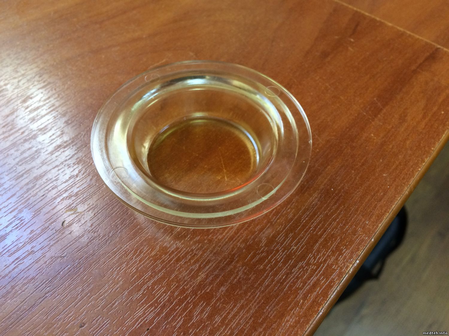

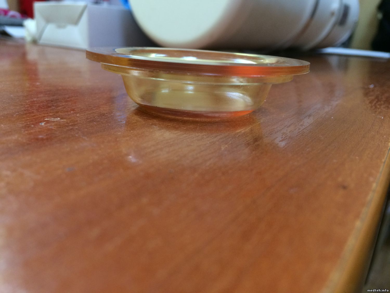

TuwerДата: Понедельник, 21.Авг.2017, 15:17 | Сообщение # 59
У вас сообщений: 166
Здравствуйте, коллеги!
Из кожуха потихонечку сочится масло, требуется замена пластикового окошка. Если у кого-то оно имеется, откликнитесь!
Фото прикрепляю:

bespalnik72Дата: Понедельник, 21.Авг.2017, 16:22 | Сообщение # 60
У вас сообщений: 320
Доброго времени суток!
Берете капроновую крышку для банки ,вырезайте по размеру окна и все ...когда то так делал если ничего под рукой не было ..или оргстекло

TuwerДата: Понедельник, 21.Авг.2017, 17:02 | Сообщение # 61
bespalnik72, у нас же окно выпуклой формы, сверху накладывается свинцовая пластина так же выпуклой формы, в этом проблема
Алекс-200Дата: Понедельник, 21.Авг.2017, 17:19 | Сообщение # 62
У вас сообщений: 1200
Выпуклой или впуклой? Выходное окно с углублением внутрь излучателя делается для снижения собственной фильтрации.
Если других идей, кроме обращения к фирмачам за новым излучателем, нет, то следуйте совету bespalnik72.
TuwerДата: Вторник, 22.Авг.2017, 08:57 | Сообщение # 63
Алекс-200, с плоским окном не получится, у коллиматора выдвижные шторки
bespalnik72Дата: Вторник, 22.Авг.2017, 09:15 | Сообщение # 64
демонтируйте эти шторки- т.к. основные в самом коллиматоре .

Anakonda2aДата: Вторник, 22.Авг.2017, 16:15 | Сообщение # 65
У вас сообщений: 508
Инженер по Т.О. мед. техники
Подольск
Вы будете смеяться, но лет двадцать пять тому назад говорили - данная форма окошка сделана для удобства удаления остатков воздуха из РИД-а. (фильтры в окошко стали всталять несколько позднее).
Уважаемый TUWE будьте осторожны, заменить действительно можно куском оргстекла, но если правильно помню на данном риде есть сбоку защитная мембранка - повредить очень легко (просто лишним давлением масла), заменить - скорее всего не получится.
