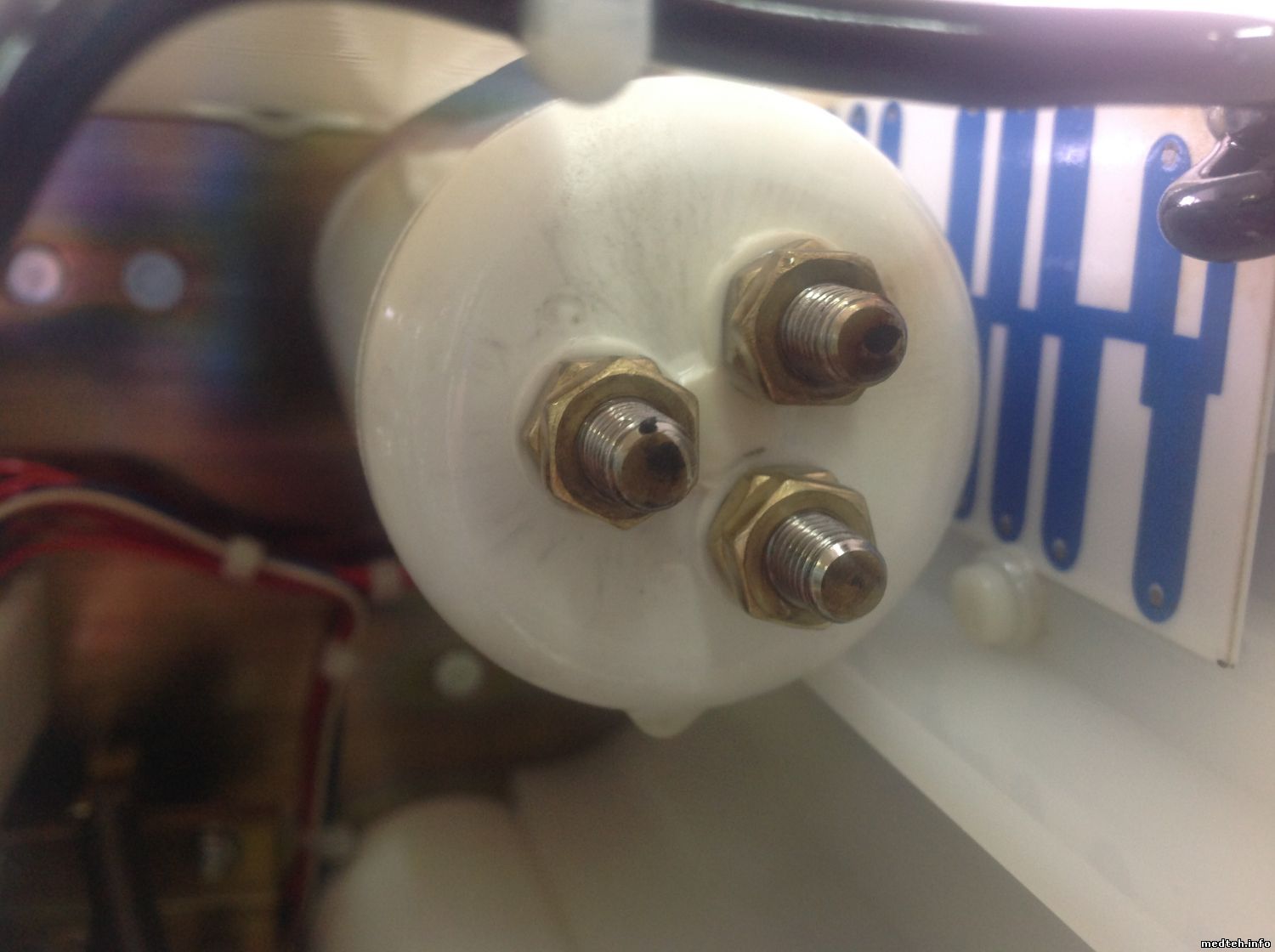

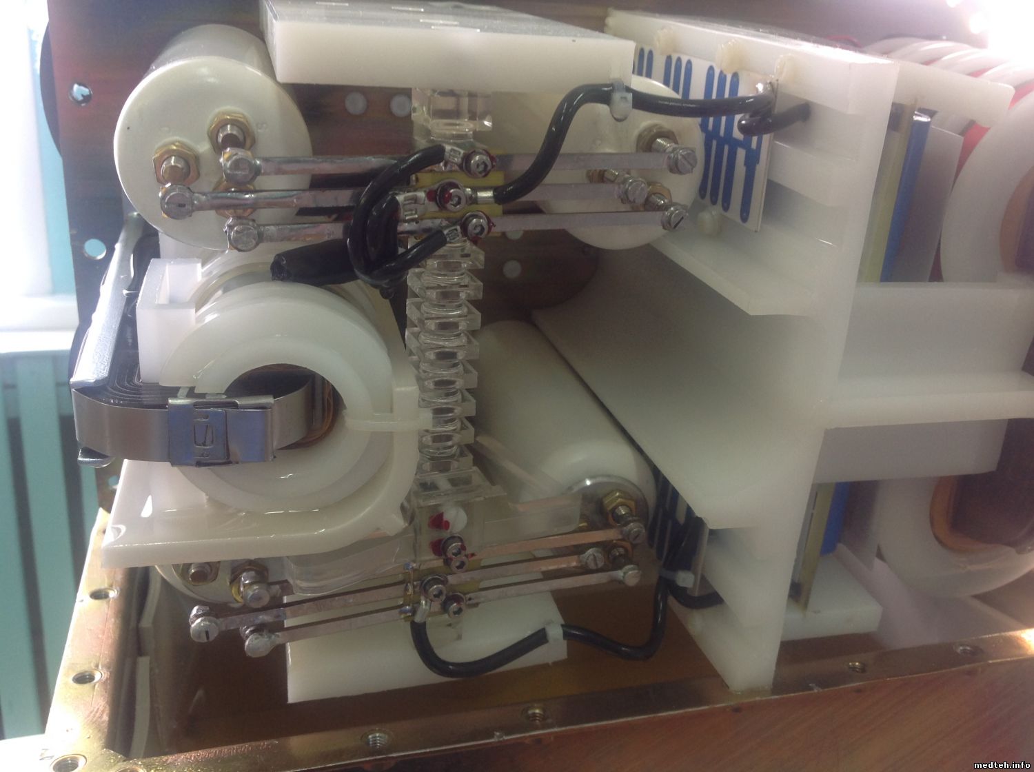

Stasik, по фотографии особых проблем с переключателем не видно. Обратите внимание на то, что осталось в баке. В некоторых баках я наблюдал дополнительные пластины (типа из фторопласта) вдоль стенок и на дне, которые просто вставляются в бак. Со временем их сильно коробит и даже вытащить из бака затруднительно, хотя они просто вставляются. Из практики: нижнюю покоробило так, что она начала подпирать ВВ - переключатель. Выбросил все пластины. Аппарат работает больше 3-х лет без проблем.
С нашим возрастом близорукость не переходит в дальнозоркость, просто с возрастом к ней может добавиться гиперметропия unknown
