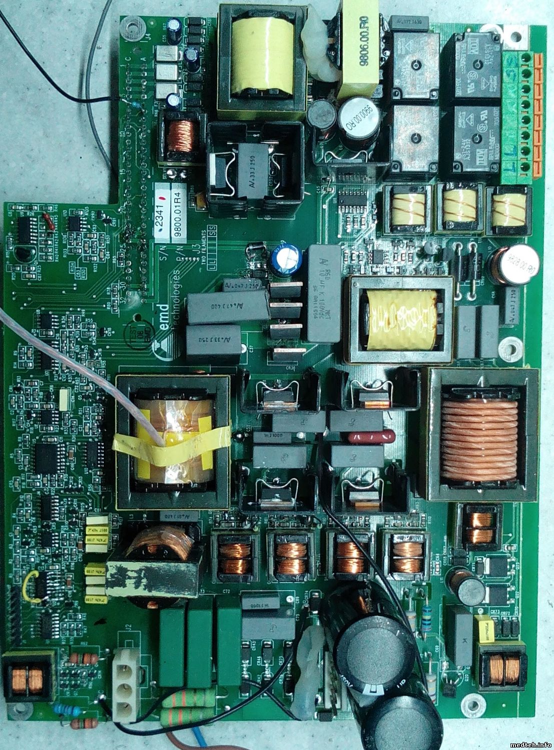

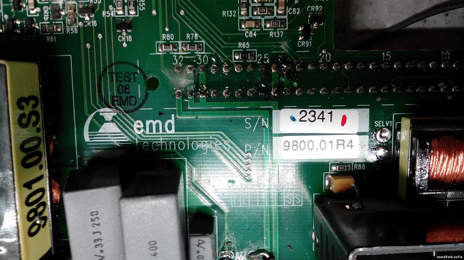

Вышла из строя плата накала и питания (9800.01R4) генератора EMD Epsilon. Кто может помочь с приобретением?
Старую уже месяц пытаюсь восстановить, безрезультатно.
Сообщение отредактировал IgorGi - Среда, 28.Окт.2015, 19:32

IgorGiДата: Суббота, 10.Окт.2015, 15:08 | Сообщение # 23
У вас сообщений: 228
Пятигорск
Фото платы:

Цитата
А что со старой не так?
Перед отказом стал попискивать импульсный БП на плате, на следующий день- отказ. Модуль в сборе отправили на Электрон в ремонт. Вернулся, поработал минут десять - отказ. Плату открыли - радиаторы очень горячие. Исключили периферию, потребители, запитали только на пульт. Через пару минут бах - силовые полевики вылетели. Заменили полевики на аналоги, обвязку, запустили на столе, ИБП работает, но сильно греется. Лампочка, включенная нагрузкой, иногда моргает, при этом слышен изменившийся звук. Диоды шоттки выпрямителей заменены (задачка та еще, их пришлось выламывыть - отверстия с металлизацией очень плотные, металлизация плохая), дроссель перемотан, шим- контроллер заменен, результат тот-же. БП выполнен по квазирезонансной схеме, на выходе- синусоида. Подозрение на уход частоты, на дефект конденсаторов. Полумост даже без трансформатора греется - перезаряд конденсаторов. Активный режим транзисторов исключен, на затворах сигнал идеальный. Что-то с собственной частотой блока в целом, частота ушла.
