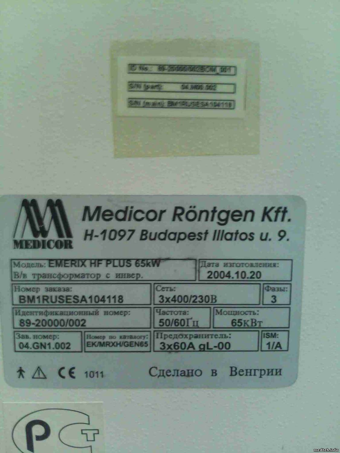

speshlistДата: Вторник, 24.Июл.2012, 16:29 | Сообщение # 5
У вас сообщений: 215
рентген, служба крови
Вологда
Сам генератор такой
