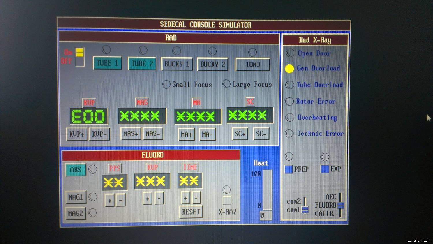

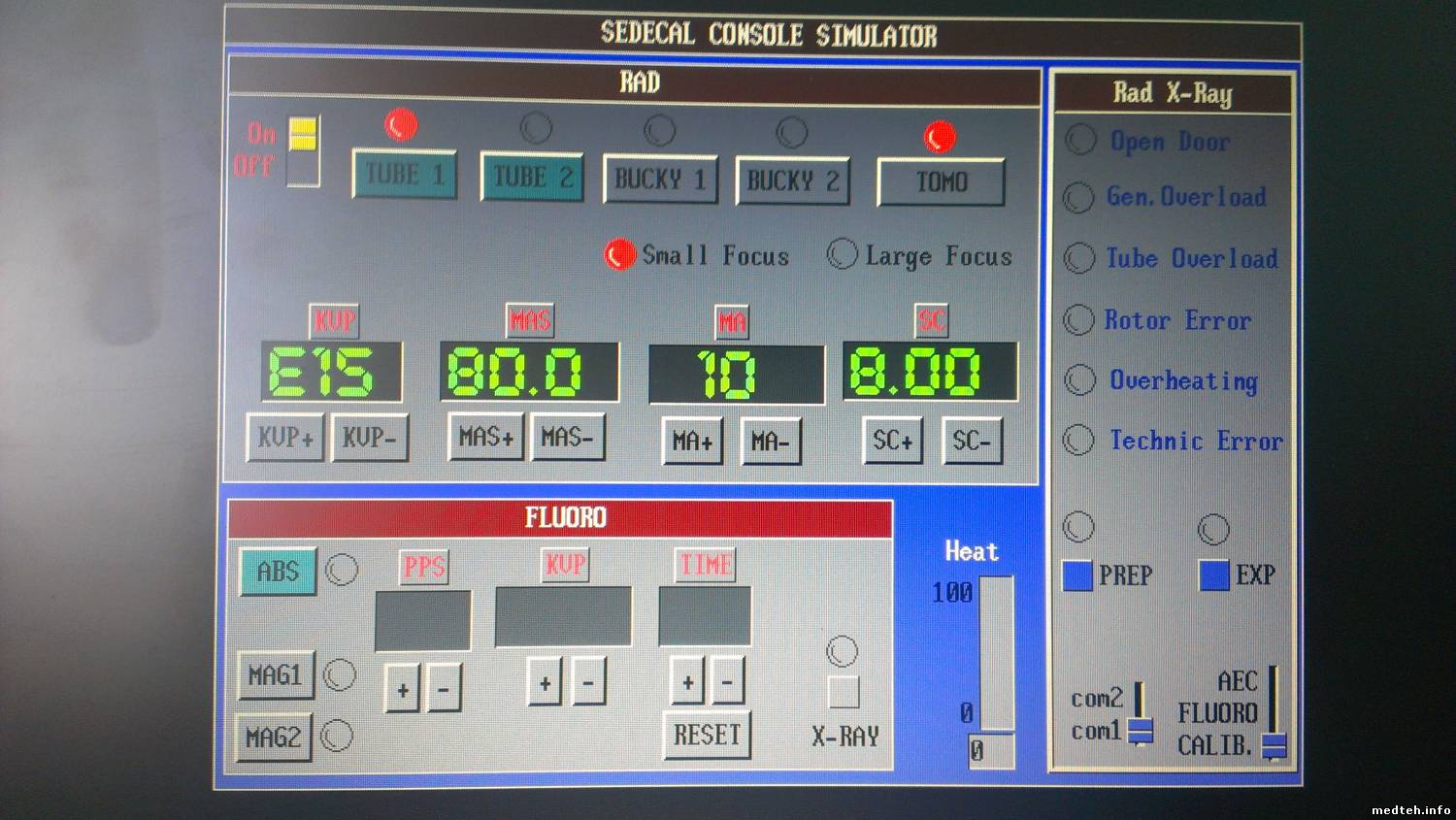

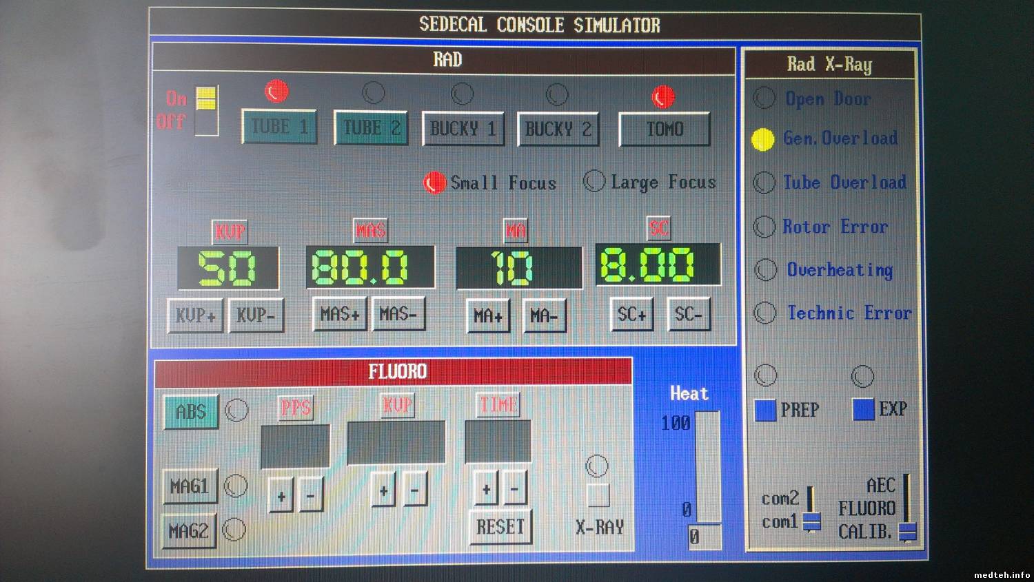

флюорограф "КАРС-СКАН" производства "Медрентех" с питающим Sedecal, при включении на пульте управления на дисплее где отоброжаются уставки мА мигает ошибка WGO что по описанию из инструкции к аппарату значит : "при экспазиции превышено значение кВ или мА". При подключении к питающему устройству сервисной программой SIMU-DOS отображаются ошибки Е00,
Е015 и GEN.OVERLOAD. Проверил нить катода- целая коротких замыканий нет, ошибки сохроняются и при отключенных В.В. проводах. Начинаю подозревать что проблема в трансформаторе накала что в В.В. танке?

В хранилище есть сервисный мануал Sedecal (3части), в нем описаны проверки при сообщении GEN.OVERLOAD (перегрузка генератора). Причины ошибки:отказы инвертора, высоковольтного трансформатора с проводами и рентгентрубки. При отключенных высоковольтных проводах может быть неисправность в инверторе (транзисторы).
АГИДата: Понедельник, 24.Июн.2013, 14:21 | Сообщение # 3
У вас сообщений: 382
Нет там транзисторов.
Там стоят IGBT-модули.
Цитата (krmt)
GEN.OVERLOAD
При этой ошибке процентов 90 неисправен инвертор.
Причем не обязательно IGBT-модули.
Драйверы управления модулями сделаны очень погано.
Китайские кондюки надо менять.
