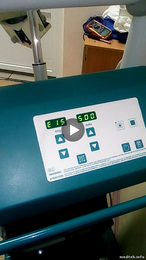

Sokolov_SKYДата: Пятница, 13.Дек.2013, 11:51 | Сообщение # 43
У вас сообщений: 93
Палатник МобиРен-4-МТ
Питающее Sedecal

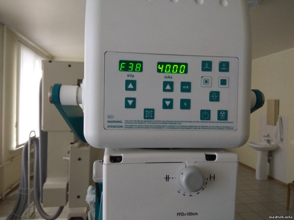

Ошибка: Е-015
Кто может подсказать по ошибке или дать коды расшифровок ошибок по оному?

Sokolov_SKYДата: Понедельник, 16.Дек.2013, 12:24 | Сообщение # 44
У вас сообщений: 93
А вот, теперь, точно вопрос. В мануале сказано, что можно сбросить ошибку нажав кнопку Reset
Хоть убейте, не нашел таковую. ((
Подскажите, как ошибку сбросить?
Снимки делает, аппарат просто пищит постоянно, при включении подсветки. Подсветки нет - ошибка есть ((
dozer-Дата: Понедельник, 16.Дек.2013, 15:49 | Сообщение # 45
У вас сообщений: 176
Сергиев Посад
кнопка лампы сбрасывает звуковой сигнал, но саму ошибку не скинет
а по ошибке проверьте лампочку в диафрагме
Сообщение отредактировал dozer- - Понедельник, 16.Дек.2013, 15:52
Sokolov_SKYДата: Среда, 18.Дек.2013, 11:47 | Сообщение # 46
У вас сообщений: 93
dozer-, Кнопка лампы конечно сбрасывает пищание аппарата, но не сбрасывает саму ошибку. При этом нет подсветки, в то время как лампа живая. Снимки делает, как и описывал выше, но нет подсветкки, и писк ошибки постоянный. Может есть у кого то идея где можно копать, ну или скинуть ошибку совсем.
marfa-555Дата: Среда, 18.Дек.2013, 14:28 | Сообщение # 47
У вас сообщений: 157
рентгентехник
Привет!
Копать не надо. Просто нужно проверить цепь питания диафрагмы.
Ошибку сбросить нельзя. можно списать аппарат.
Sokolov_SKYДата: Понедельник, 13.Янв.2014, 09:59 | Сообщение # 48
У вас сообщений: 93
Снова возвращаюсь к этой теме.
marfa-555, Цепь питания диафрагмы в норме. Ошибку нельзя сбросить? Да, разве? В мануале прописано, что есть такая возможность/необходимость. Написано: "нажмите кнопку Reset". От сюда вопрос, где мне эту кнопку найти?
Список ошибок разный, и в половине случаев участвует кнопка "Reset
Сообщение отредактировал Sokolov_SKY - Понедельник, 13.Янв.2014, 10:00
dozer-Дата: Понедельник, 13.Янв.2014, 18:32 | Сообщение # 49
Сергиев Посад
Sokolov_SKY, ошибку не как не сбросишь, можно выключить только звуковой сигнал(кнопка ресет она же кнопка света н диафрагме), а по ошибке вероятнее всего это сигнальный провод(многожильный провод между пультом и моноблоком)

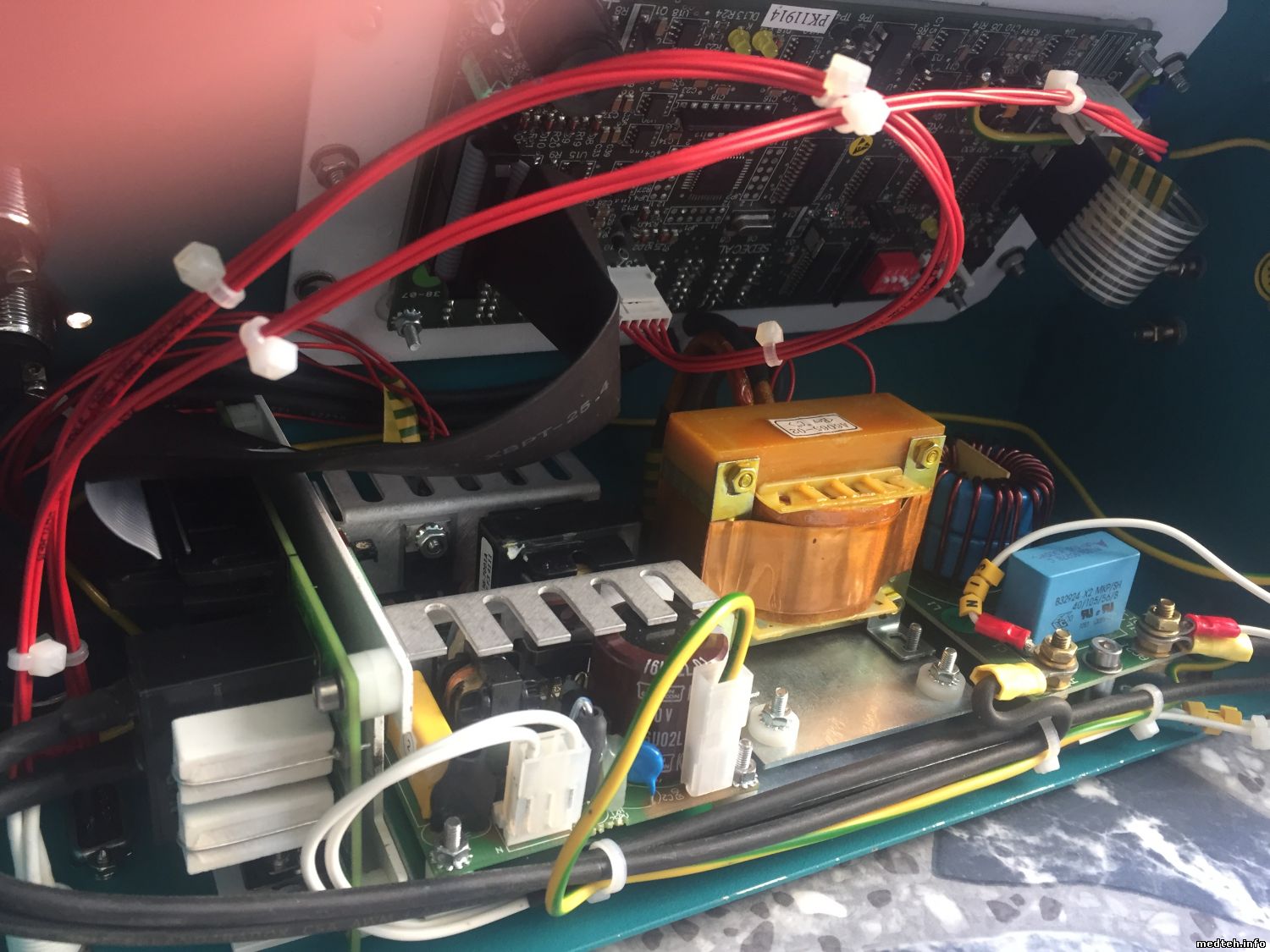

anton26Дата: Понедельник, 11.Авг.2014, 06:00 | Сообщение # 50
У вас сообщений: 375
Может кому пригодится...

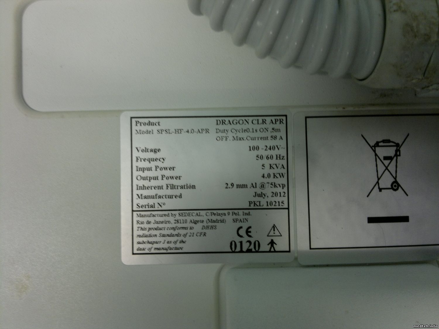

МобиРен-4-МТ, 2012 г.в. Питающее Sedecal.

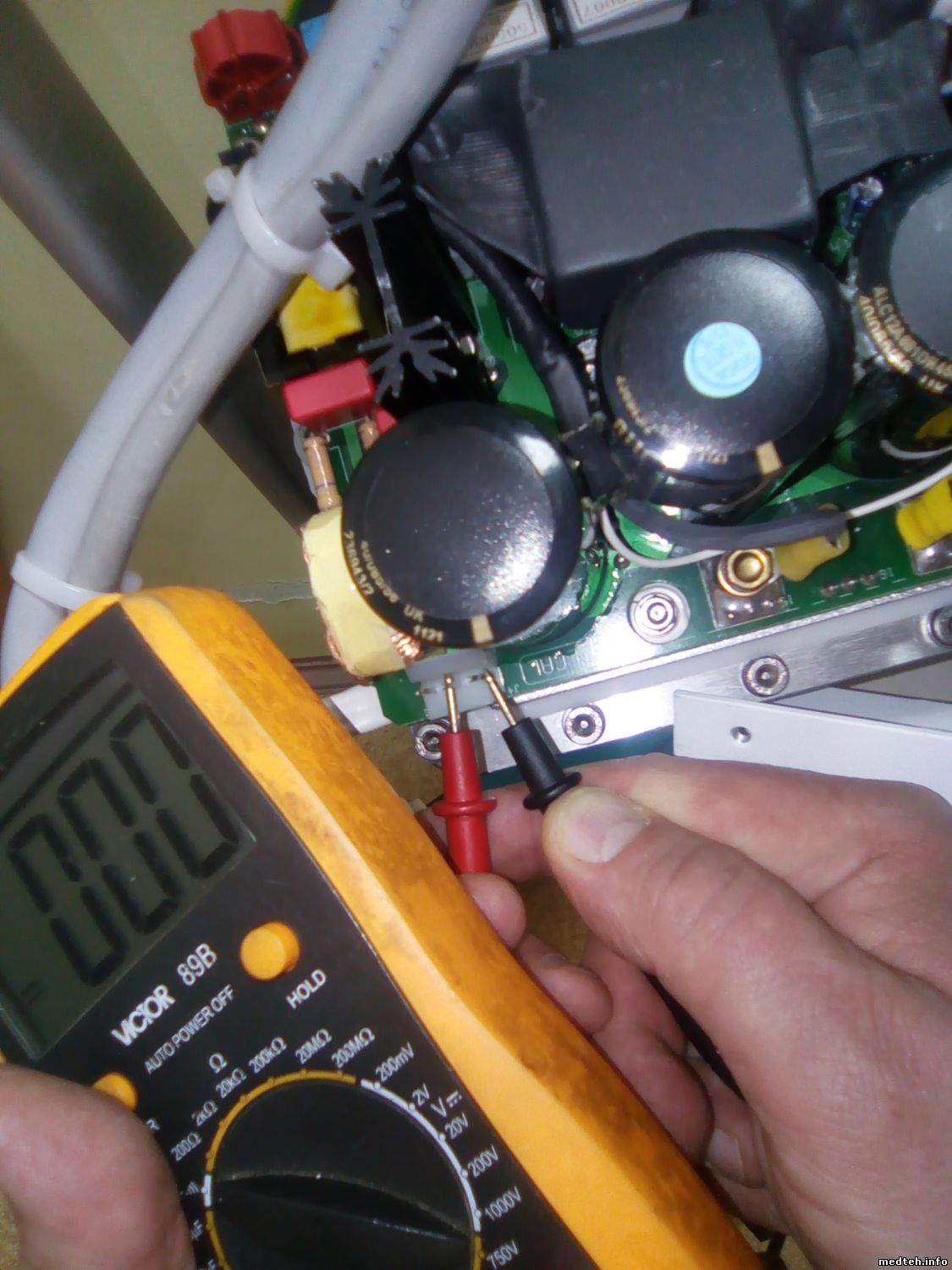

Ошибка E11. Сгорел резистор R1 на плате EMC INPUT FILTER. 5W 22 Ом. Такого не нашел. Вместо R1 и R2 поставил 10W 47 Ом. Мост целый. Работает. Схемы взял в хранилище.

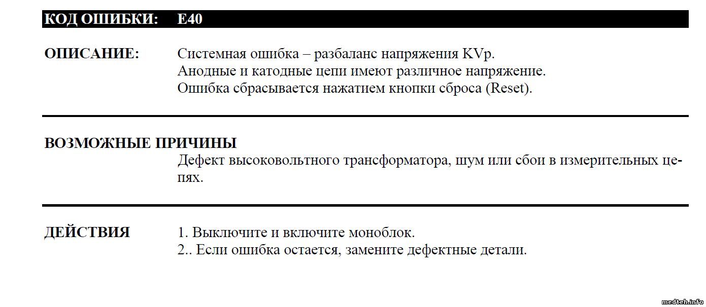

Тоже столкнулся с такой ошибкой e40, появляется после некоторого простоя аппарата после снимка. Пока не нашел причин. И сам не видел как ошибка возникает.
AlexiumДата: Вторник, 26.Май.2015, 12:39 | Сообщение # 56
Цитата aleks83 ()
ошибкой e40
aleks83Дата: Вторник, 26.Май.2015, 20:54 | Сообщение # 57
VTS
Спасибо! Проверю

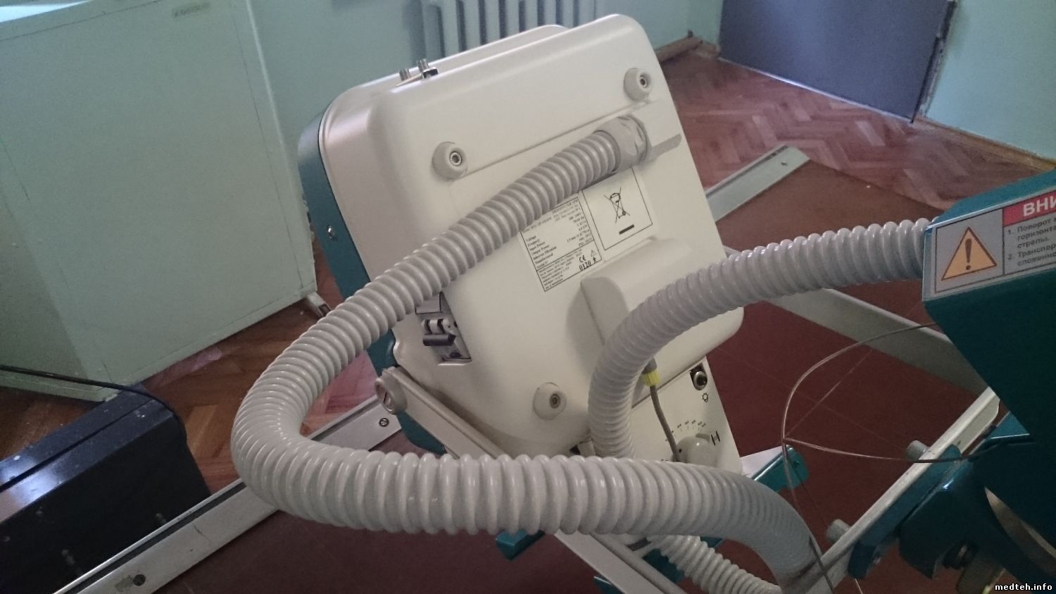

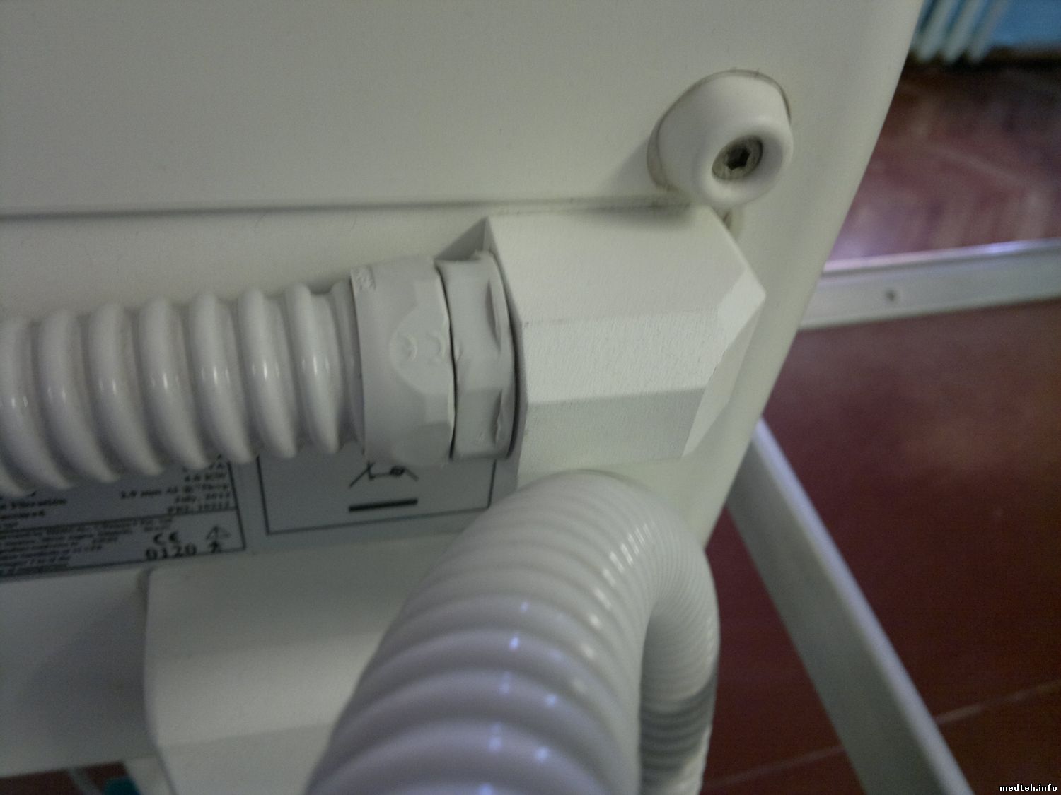

LongДата: Четверг, 21.Июл.2016, 11:49 | Сообщение # 59
У вас сообщений: 155
Ульяновск
Здравствуйте коллеги.
Аппарат МобиРен-4МТ производства МТЛ с питающим Sedecal. Выдаёт ошибку 33, самое очевидное обрыв кабеля между пультом и моноблоком. Отключить от пульта нет проблем, но как его отключить от моноблока? Если крутить конусную гайку, ничего не происходит, она просто прокручивается и всё. Если крутить вторую гайку, она просто выкручивается и под ней видны провода и никакого разъёма.
Или как снять белую крышку моноблока?
Сообщение отредактировал Long - Четверг, 21.Июл.2016, 11:54
ИванычДата: Четверг, 21.Июл.2016, 20:57 | Сообщение # 60
У вас сообщений: 216
рентгеновское оборудование
Подмосковье
Со стороны моноблока разъёма нет, чтобы прозвонить кабель, надо снять пластиковую облицовку моноблока, концы кабеля приходят на винтовые клеммы платы инвертора. В общем, снимете крышки и сами всё увидите.
LongДата: Четверг, 21.Июл.2016, 21:16 | Сообщение # 61
Ульяновск
Иваныч,
Синию снял без проблем, но белую не получается, очень много выступающих элементов в которые она упирается и заклинивает (в частности выключатель).
ИванычДата: Четверг, 21.Июл.2016, 23:44 | Сообщение # 62
Подмосковье
Не знаю, обычно без проблем снимается... Можете еще снять коллиматор, чтобы полегче было.
LongДата: Среда, 03.Авг.2016, 08:16 | Сообщение # 63
Ульяновск
Действительно, гайка на входе в моноблок "обманка". Белую крышку снять можно, но не нужно, всё равно все кабеля заведены на разъёмы платы расположенной под синей крышкой. Просто под гайкой но входе из двух кабелей провода расходятся на несколько тонких пучков, это и сбило с толку.

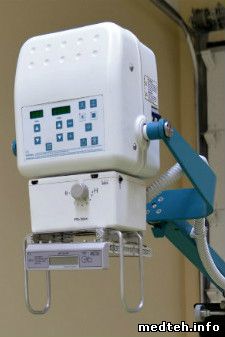

Здравствуйте, коллеги!
Есть довольно свежий Мобирен 4-МТ 2014 г.

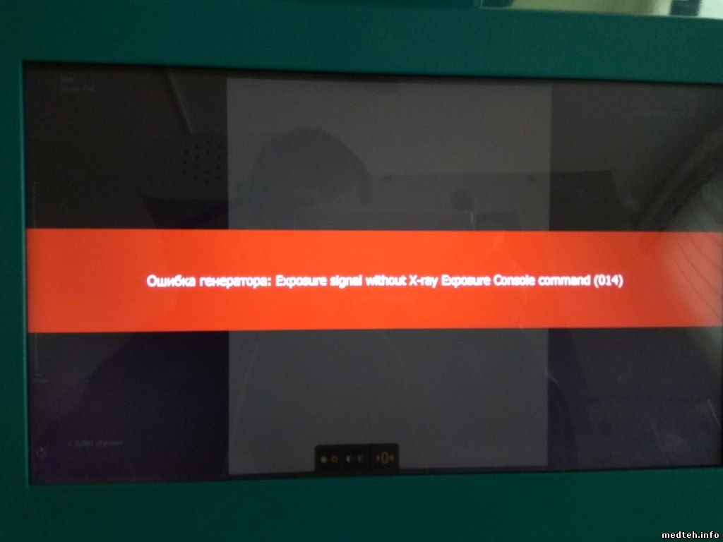

Проблема следующая: Интергис выдаёт ошибку при снимке 014, снимок есть, но недобитый, ошибка, скорее всего, возникает из-за следующего дефекта. При тестировании моноблока по инструкции проверки качества сети вылазит ошибка E38, ток ниже установленного (примерно в 2 раза по показаниям на моноблоке). Напряжение сети нормальное, не просаживается.
Моноблок разбирал на предмет осмотра качества пайки, состояния элементов, передергивания разъёмов и т.д.
Вопрос, собственно, в чём: необходима информация по моноблоку - схема, калибровка, замеры, ну, или бесценный опыт.
Буду благодарен за любые советы.
Фото моноблока и ПУ:

BatooДата: Среда, 08.Ноя.2017, 18:43 | Сообщение # 68
инженер электронщик
Улан-Удэ
Благодаря Антону26 нашел неисправность.
Точно как он описал.
Спасибо.
[9] anton26 [11.Авг.2014, 06:00]
shnyder777Дата: Пятница, 19.Янв.2018, 23:22 | Сообщение # 69
У вас сообщений: 64
Брянск

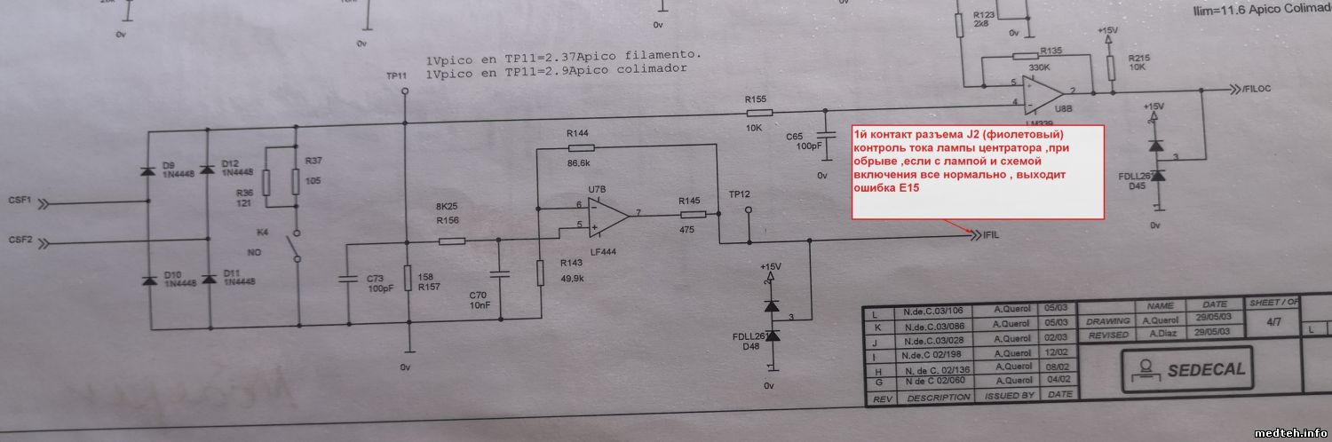

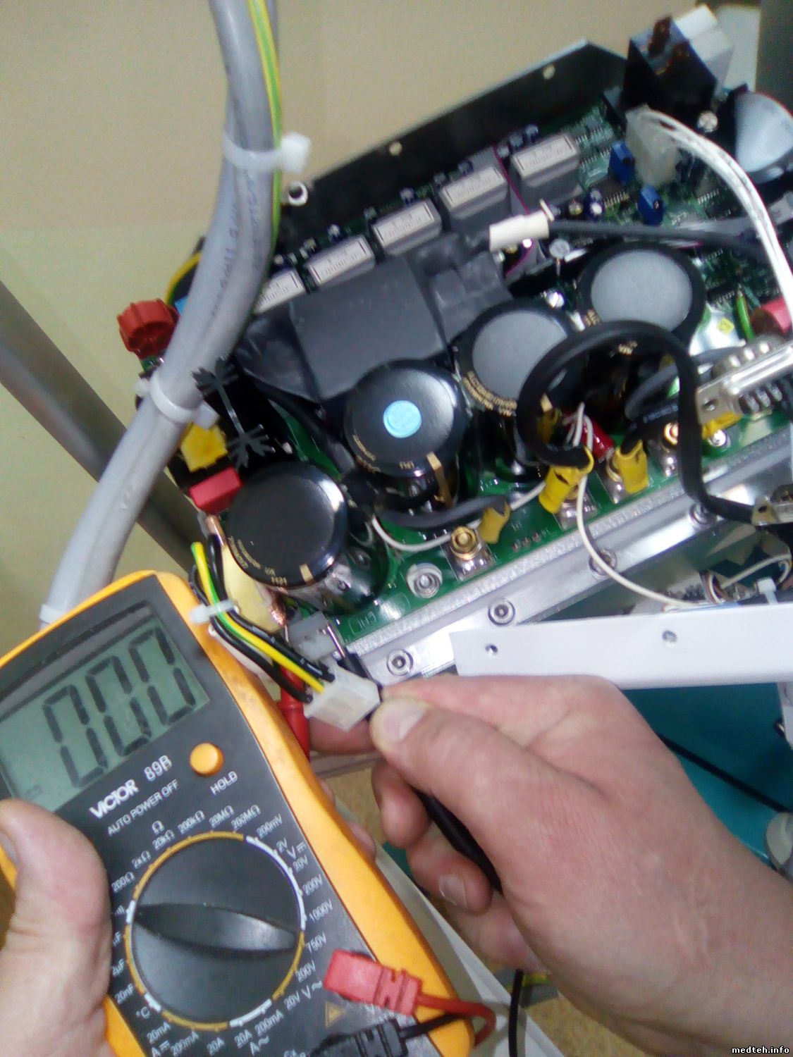

Подскажите, так и не решился вопрос по устранению ошибки Е15?
У меня та же проблема.
После прозвонки разъема лампы нашел короткое на всех его трех ножках. Нормально ли это? При этом ответная часть разъема с лампой снята.
Сообщение отредактировал shnyder777 - Пятница, 19.Янв.2018, 23:24

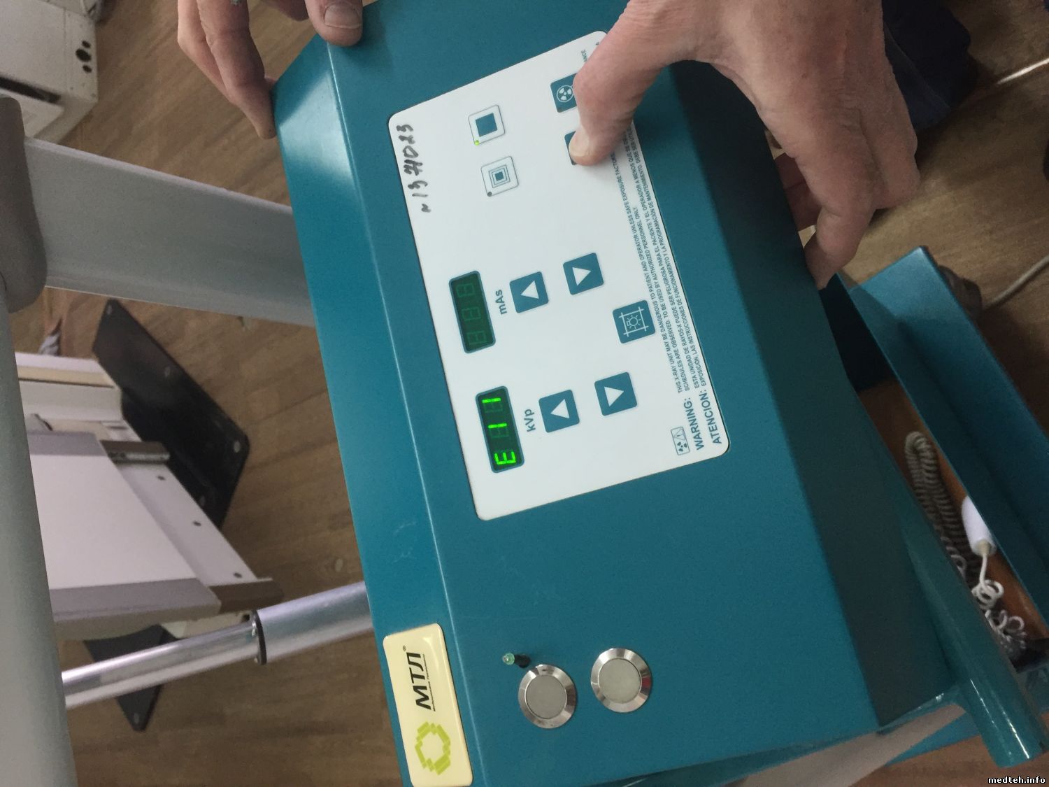

Выдает ошибку E11 (что за ошибка?)
Заменили сгоревшие резисторы 5w 22ом (на входе) при подсоединении моноблока (силового провода)
выгорают снова. Что делать?

serg844Дата: Четверг, 07.Май.2020, 02:36 | Сообщение # 74

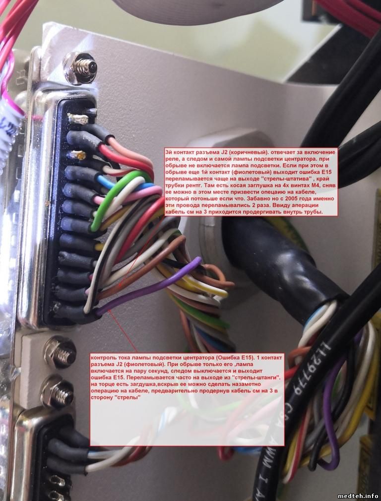

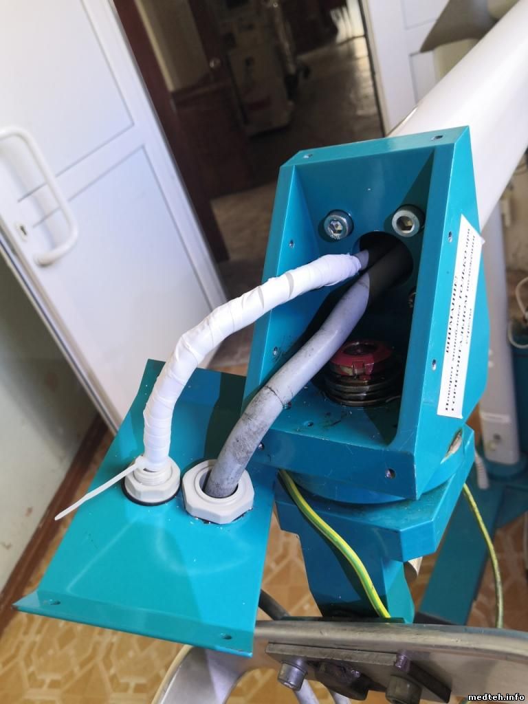

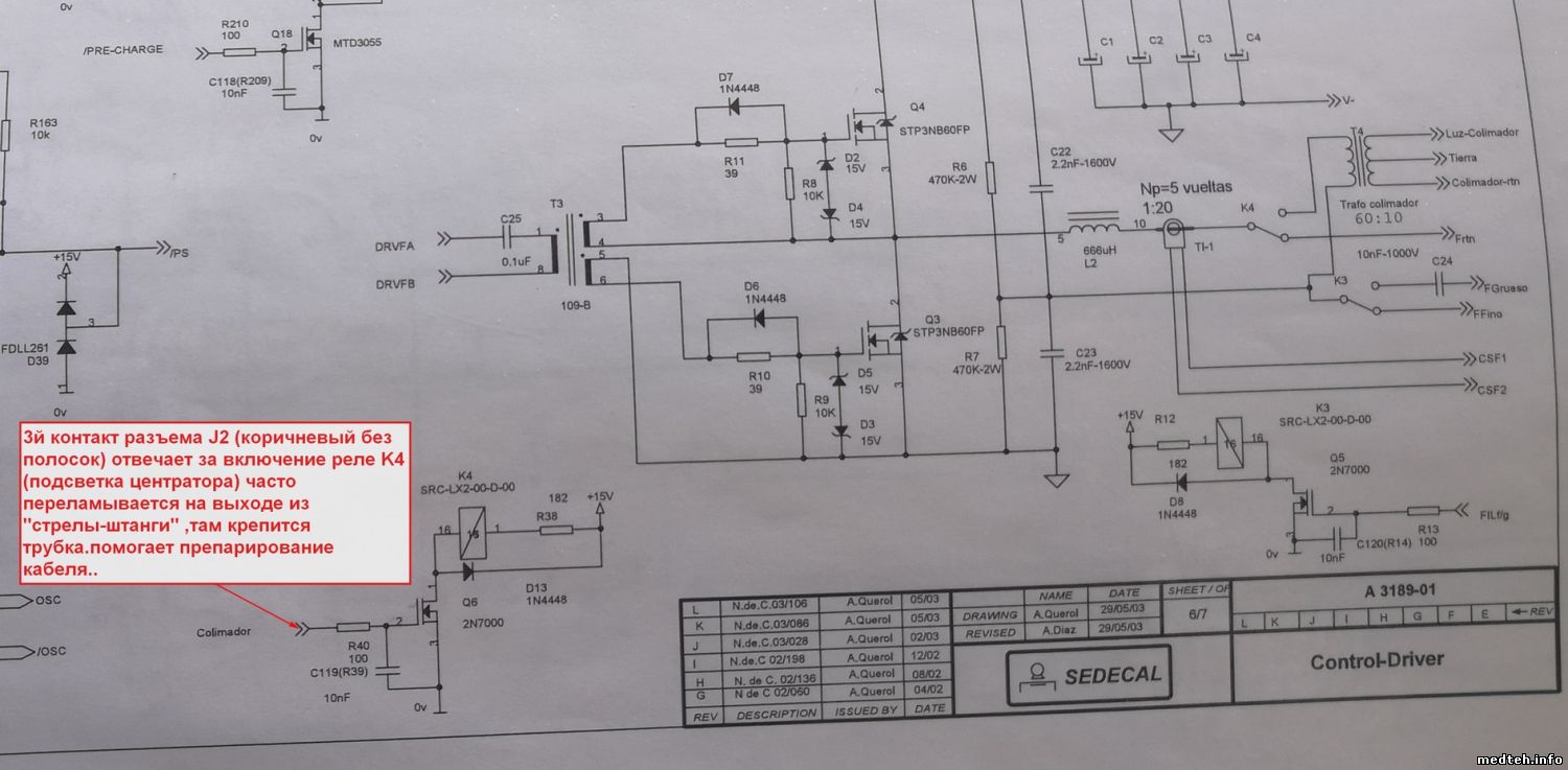

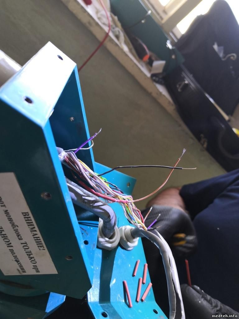

Е15 Если кому интересно на моем мт/4 2006г. выпуска уже дважды переламывался кабель управления. На выходе "стрелы" штатива ,если можно так назвать, та ее часть к которой крепится сама трубка. Конкретно переламывался коричневый провод - это включение лампы подсветки. Фиолетовый провод -это контроль тока лампы центратора , обрыв его так же провоцирует ошибку Е15. Если лапа не загорается так же выходит ошибка Е15 ( в моем случае из за обрыва коричневого провода ,разъем J2 control-driver). Не знаю почему но другие провода как то живут , а именно эти 2 чахнут чаще...
На выходе "стрелы" штатива есть косая заглушка на 4 винтах М4 , за ней можно и сделать операцию на кабеле , заранее сдвинув кабель в сторону штатива сантиметра на 3-4 . Там впоследствии и оставить "инвалида" ,заглушка закроется и ничего видно не будет. кабель конечно с 2х раз стал короче , но работать еще можно подвижность трубки сохранилась.
4175629.jpg (75.3 Kb) · 7872676.jpg (117.8 Kb) · 6751489.jpg (78.7 Kb) · 4048456.jpg (125.9 Kb) · 1436088.jpg (88.7 Kb)

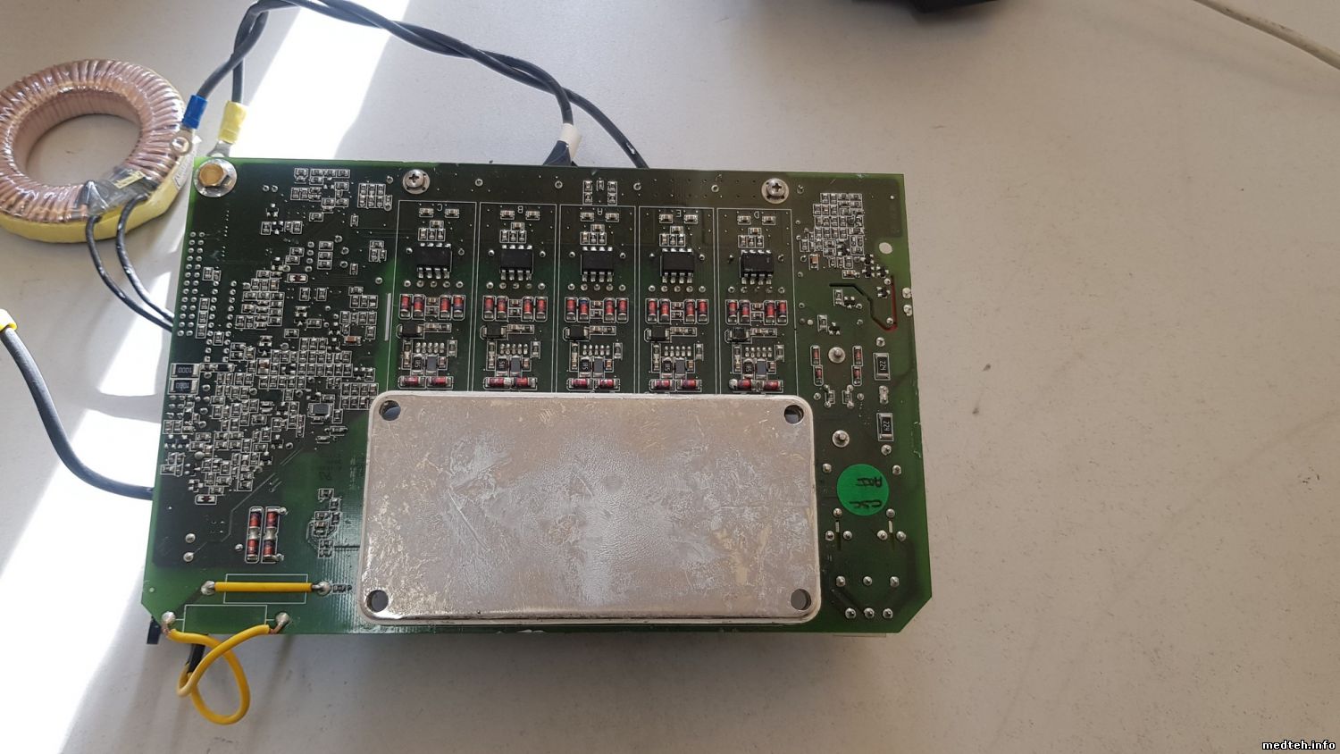

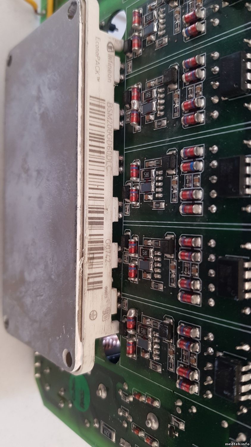

Andrei39Дата: Суббота, 20.Фев.2021, 16:16 | Сообщение # 78
Калининград

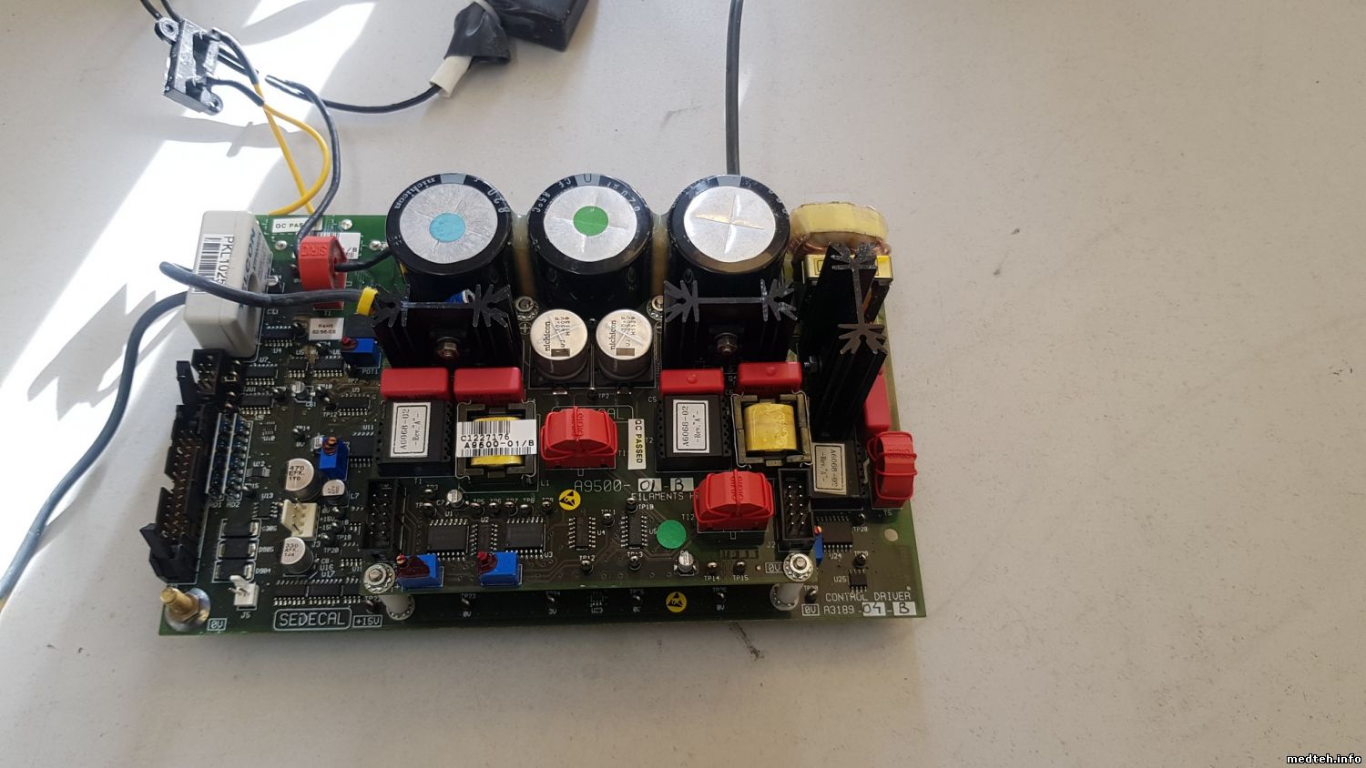

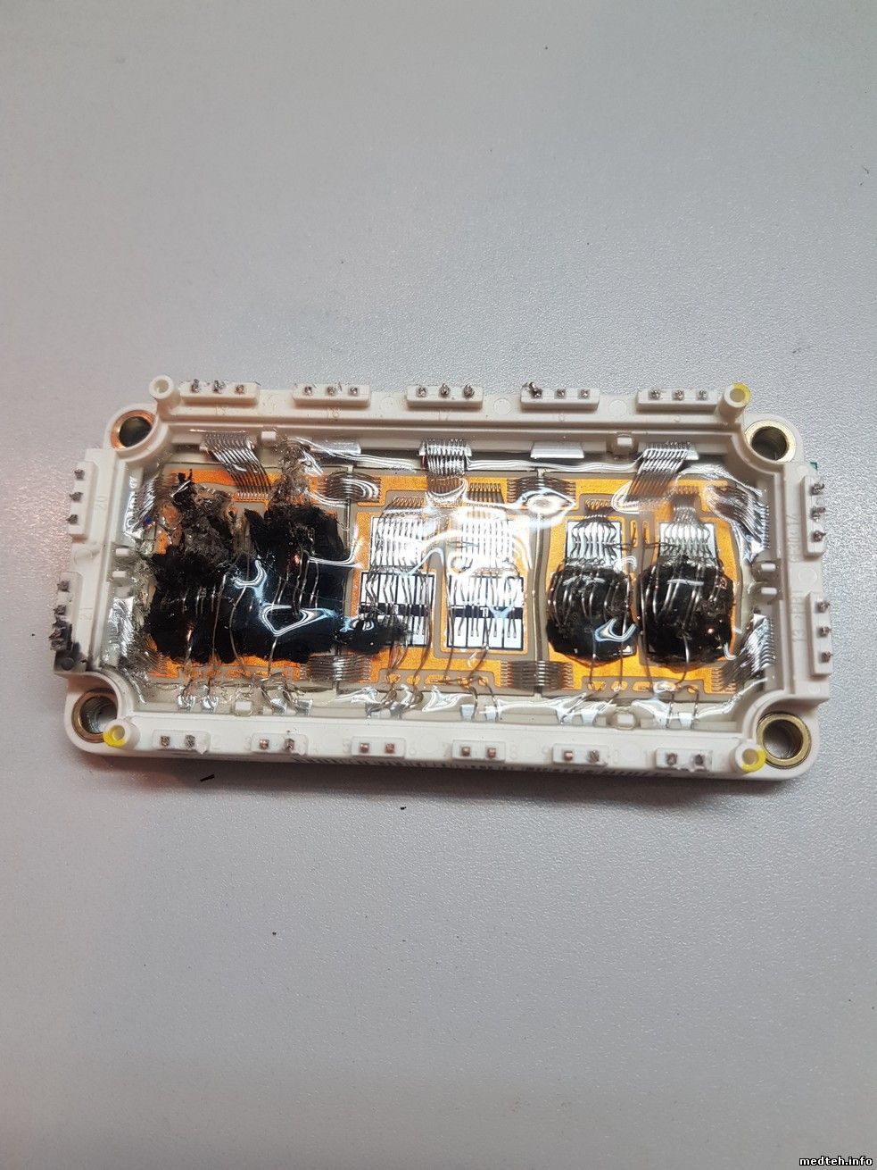

Рад приветствовать!
В аппарате МобиРен-4МТ на плате Control Driver пробило IGBT модуль BSM200GD60DLC.
Ищу донора для приобретения Control Driver A3189-04 Sedecal.
На просторах Интернета встречал предложения только A3189-01 Sedecal.
Либо нужен специалист, который сможет поднять плату.
Кроме IGBT полетел обвес предположительно на двух каналах.

SEWAДата: Среда, 07.Апр.2021, 10:43 | Сообщение # 80
Ошибка Е14. Подскажите куда копать?
User manual не доступен по ссылке. Поделитесь им, пожалуйста!
