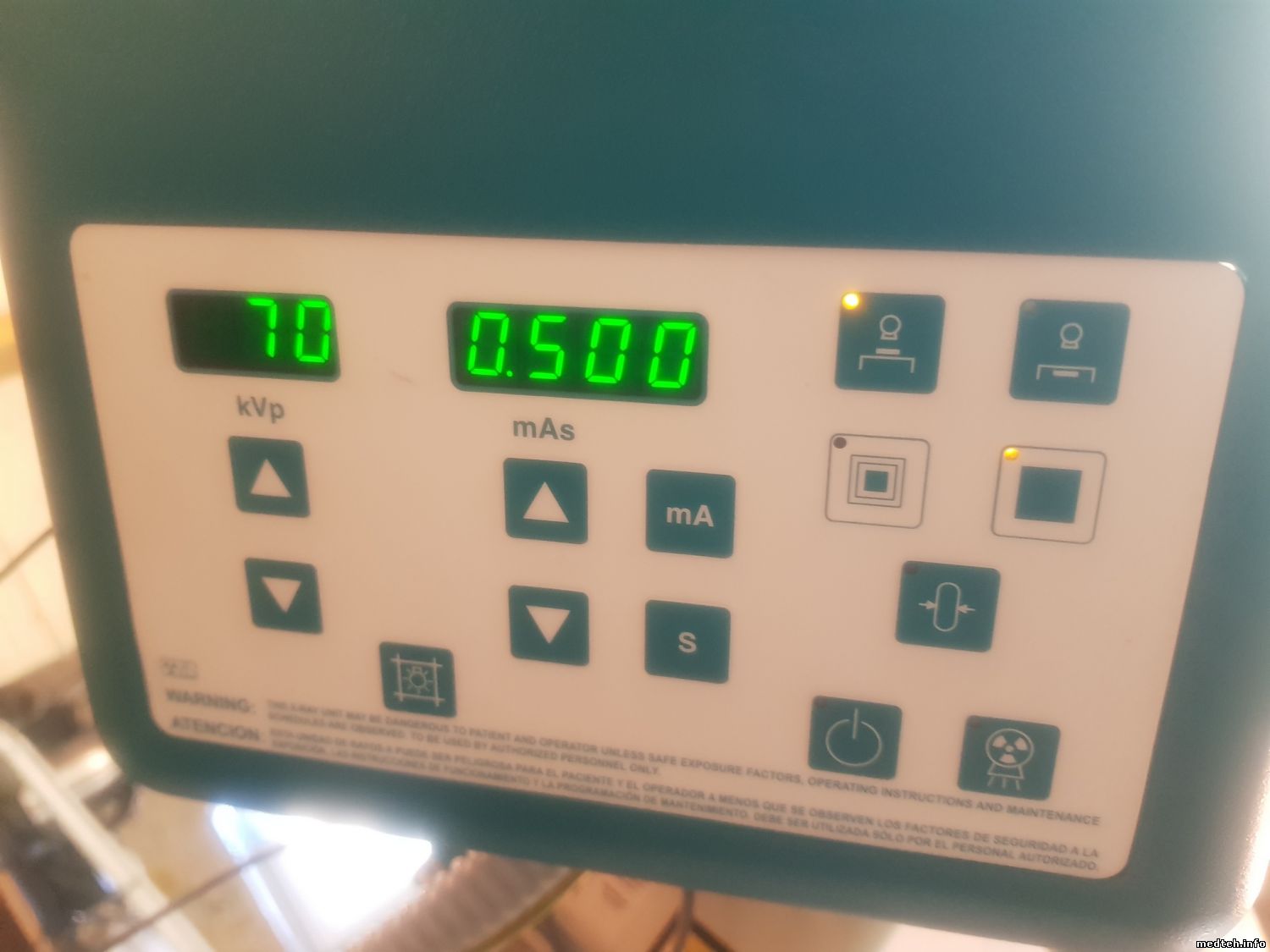

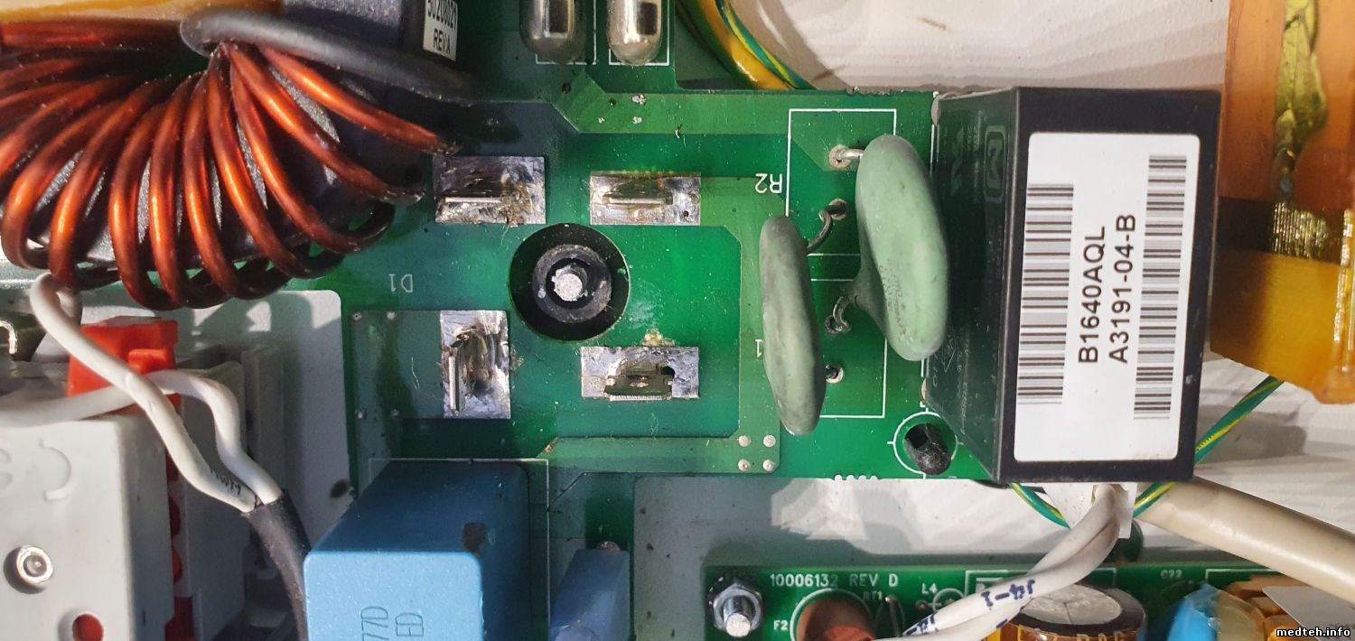

Тоже столкнулся с "Е11". Поменял несколько резюков вместо R1, R2 ... И на 47 Ом ставил и два по 24, один хрен выгорали.
Плюнул и поставил две "зелёные таблетки" по 5 Ом, вместо 5 Вт керамики. Всё заработало, "таблетки" чуть тёплые, ничего не выбивает, кондёры заряжаются. НО! Появилась новая ошибка - "Е40"!
Выходные параметры (по дозиметру) не соответствуют установленным. Вместо 70 кВ на выходе всего 51 ...
Есть у кого-нибудь опыт устранения данного трабла?!
Завод не хочет общаться, моноблока нет на проверку, а наобум новый у них заказывать, слишком дорого ...
И ещё в до гонку.
При нажатии кнопки "подготовка", начинает "шелестеть" дроссель, который стоит после моста зарядки "нагрузочного кондёра" и, соответственно, напряжение на кондёрах с 320 поднимается до 390 ...
Так и должно быть или всё-таки дело в зарядных резюках?!

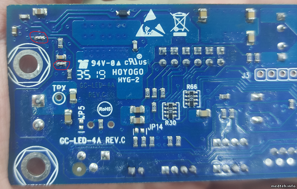

Южно-Сахалинск
На "Мобирен-4МТ" 2020 года была проблема в проводе питания коллиматора (обрыв земли и + не поступал на плату).
Провод восстановили. Вылетала сначала Е15, после Е27.
Выяснилось, что отъехали 2-а элемента на плате HOYOGO HYG2 GC-LED-4A.REV.C управления подсветкой и коллиматором.
Схему платы не нашёл.
Вопрос такой: плата подсветки коллиматора - нужна схема.
Сгорели 2-а, как я понял, резистора. Срочно требуется понять что за они и их номинал.
Может кто сталкивался, что это за элементы и чем можно заменить.
Если можно, инфу или схему скинуть сюда: d.denisov@med-dm.ru
Это не резисторы, а ёмкости. Как Вы поняли что они сгорели?
voode123Дата: Четверг, 16.Мар.2023, 02:59 | Сообщение # 97
Южно-Сахалинск
Измеряю мультиком - они пробитые. Вероятно, это даже не родные элементы. Поэтому мне бы понять, что там стояло родное.
Ремонт завис из-за этой проблемы.
МТЛ предлагает другие платы.
Написал уже итальянцам.
