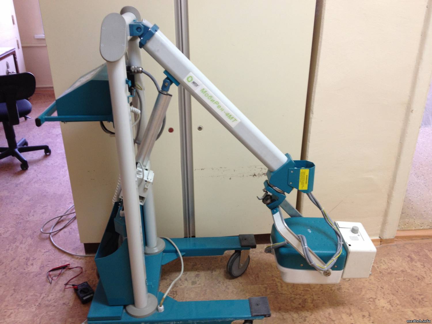

karpДата: Вторник, 26.Мар.2013, 13:21 | Сообщение # 39
Железногорск
Наконец-то добрался до аппарата, не хочет запускаться, на кнопку включения не реагирует (моноблок уронили примерно с метровой высоты.
Есть ли вероятность, что трубка ещё жива?
Фото аппарата ниже:
andy8Дата: Пятница, 29.Мар.2013, 11:13 | Сообщение # 40
У вас сообщений: 145
рентгентехник
Гаити
Лимонад
У меня документация есть на более старый аппарат, испанское РПУ, а тут итальянское. Может схема и подойдёт, высылаю мануал.
Как ведёт себя при включении?
Какие ошибки-то выдаёт?
