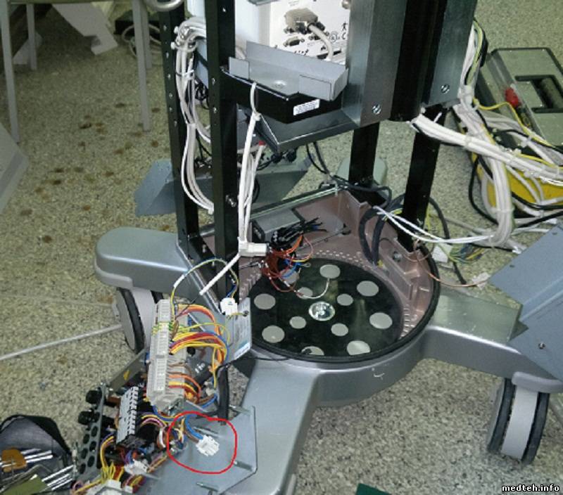

Добрый день дорогие форумчане.
Аппарат поступил из Америки.
Предполагаю, что настроен на сетевое напряжение 110В.
Сопротивление на вилке около 40-ка Ом.
Открыл заднюю крышку.
Переключателей не нашел.
Каких либо лэйблов по смене напряжения то-же нет.
Есть две колодки. На одну из них приходит сетевой шнур.
Видимо на этих колодках и производится перевод входного напряжения.
Что интересно, сетевые провода не вызваниваются с другими контактами на колодках.
Подскажите пожалуйста, как перевести на 220В?

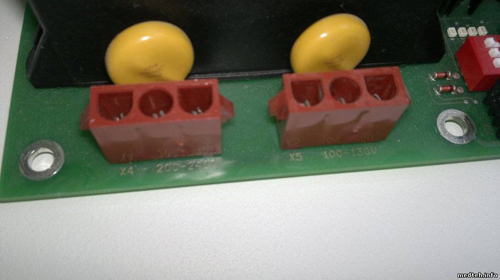

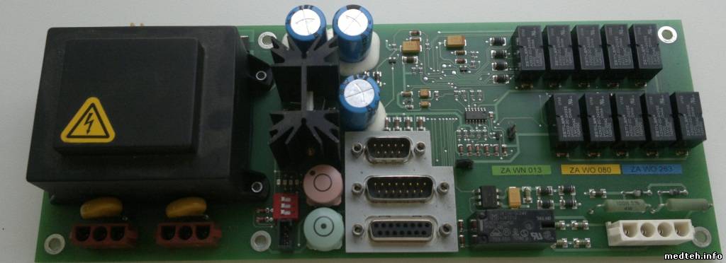

urolixДата: Четверг, 20.Сен.2012, 13:19 | Сообщение # 5
Если цепи питания совпадают с BV Endura, то переключения
находятся на плате включения/выключения
Вот . Переставляется разъёмом обведен красным
