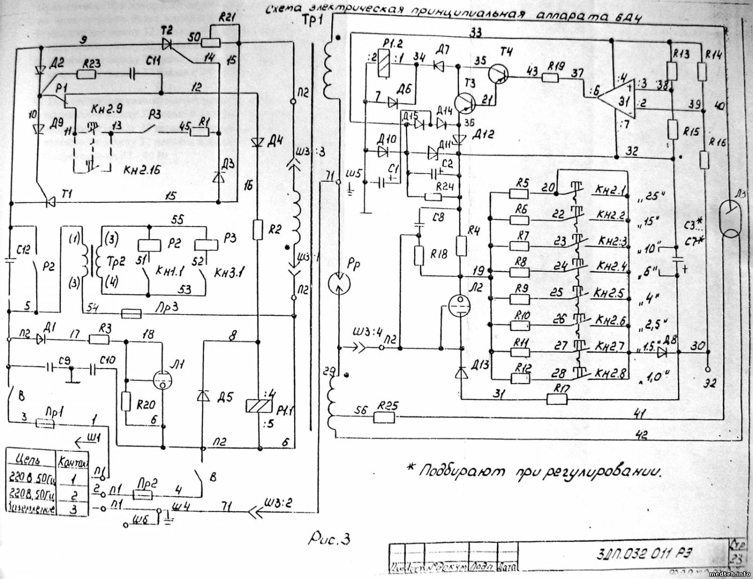

В больнице после переноса данного аппарата из одного кабинета в другой, врачи начали жаловаться на то что "Неисправна кнопка"
Осмотрел аппарат, обрывов ненашел, полупроводники просмотрел не выпаевая - проблем ненашел. Электролиты не менял, контакты естественно впорядке как и в кнопке, так и в обоих реле.
Обратил внимание на то что Аппарат срабатывает на мощности от 1.0 до 15. А вот на 20 и 25 он не срабатывает.
Подскажите пожалуйста на что обратить внимание, нехочется наугад. Питание в сети 220 не занижено.
Прилагаю схему и фото взятые в интернете.

Quote (0лег)
Во первых это не мощность, а количество электричества (Мас).
Не срабатывает это как?
Не включается снимок, или заканчивается раньше времени?
Разница в этих режимах всего а переключателе КН2.
Нет скорее связи от КН2.3 до КН2.2, или от резистора R6 до R7.
Скорее всего хреновая пайка!!!

Пайка нормальная, резисторы R6 и R7 и связь с R5 проверю.
А вот про элементарное окисление КН не подумал, спасибо!

Оказалось что у маня схема несколько несоответствует с той что на рисунке. От группы кнопок с выбором напряжения, на кнопки 15 и 25 у меня отдельный отвод под номером 13, чтоб его активировать, нужно включить вместе две кнопки с изображением женщины и мужчины.
