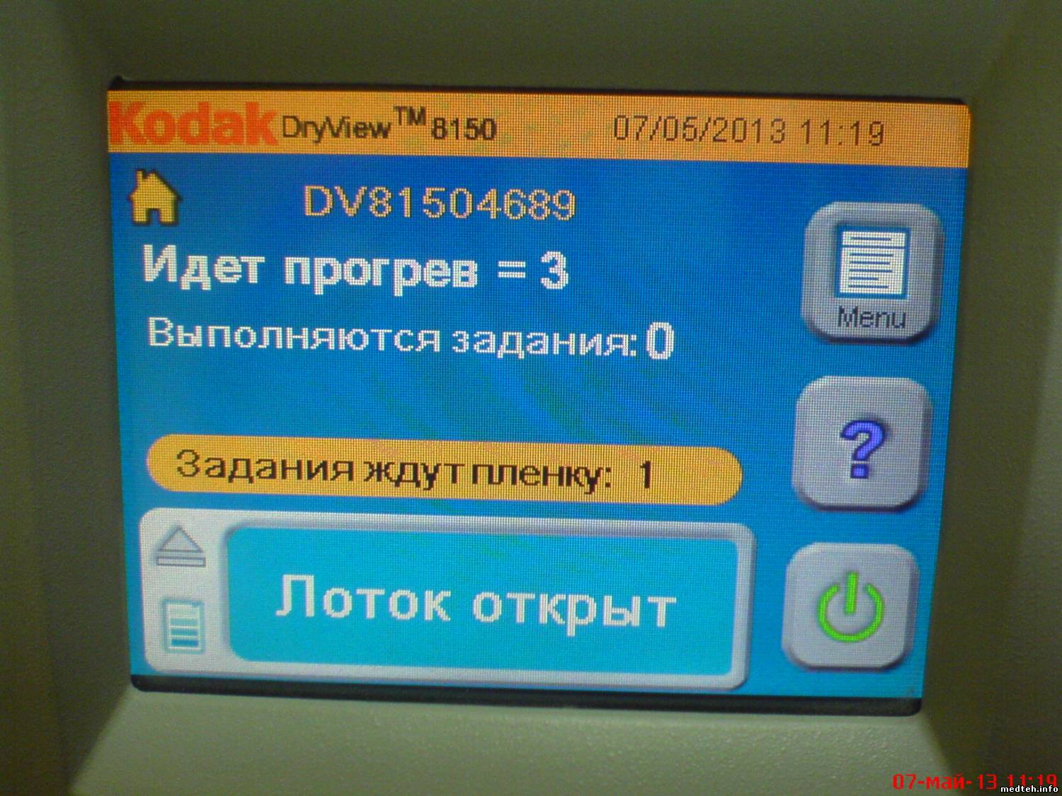

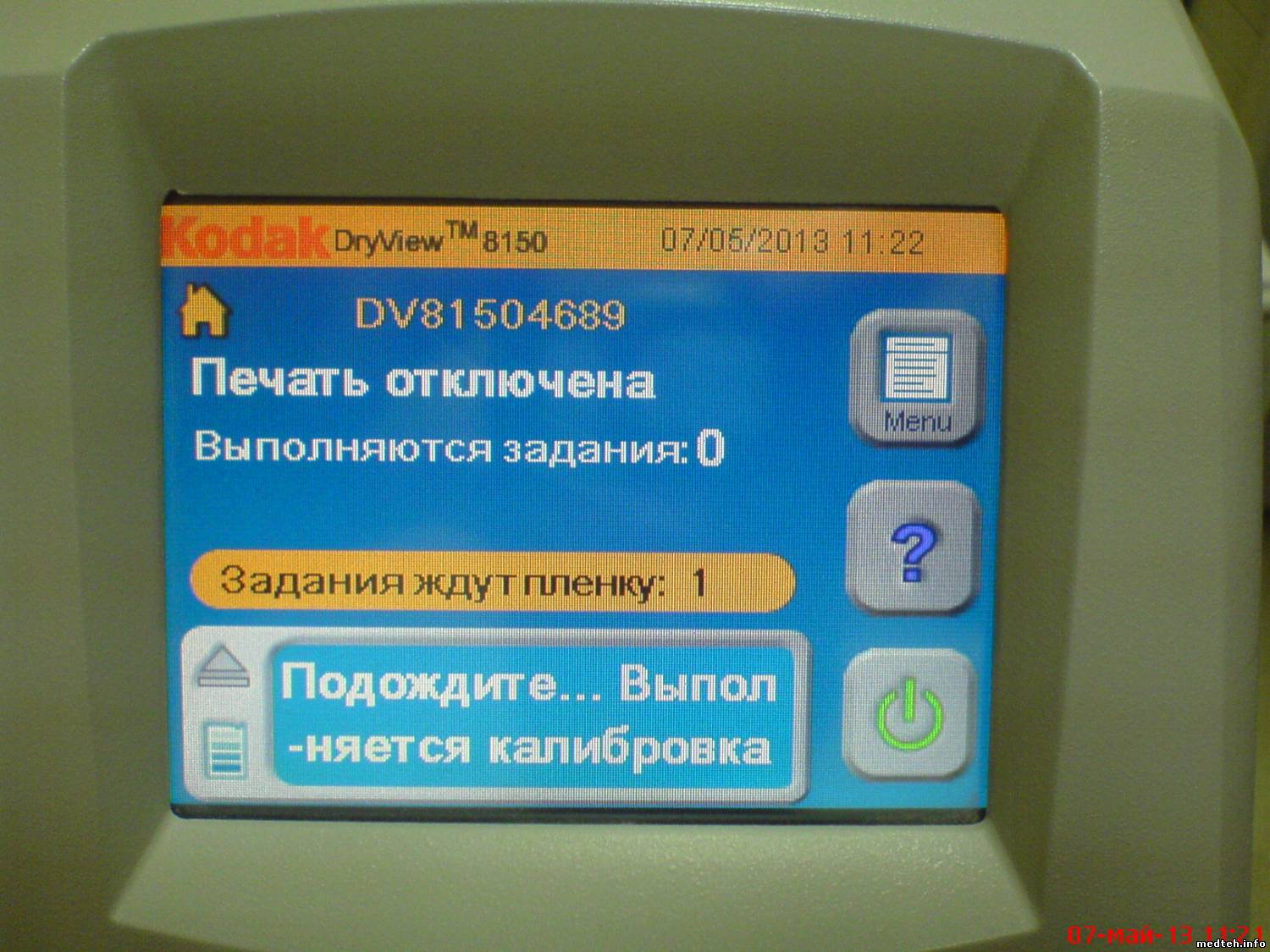

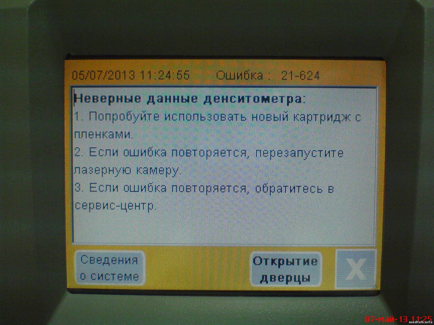

Здравствуйте!!! Всех с Праздниками!!! Принтер снимков Kodak DryView 8150 LASER MAGER при включении локальная панель не высвечивается. Стал разбираться и выяснил, что не включается системный блок, хотя питание на него поступает. Вытащил системный блок подключил его как обычный компьютер. В первую очередь выяснилось, что села батарейка биоса. Батарейку менять пока не стал. Включение системного блока на прямую от сети при загрузке системы выдает следующее (пишу перевод): Windows 2000 не удалось запустить, так как следующий файл отсутствует или поврежден: \ WINNT \ System32 \ Config \ SYSTEMced вариантов загрузки Windows 2000, нажмите клавишу F8. Вы можете попытаться восстановить этот файл, запустив программу установки Windows 2000 с использованием оригинальных установочной дискеты или CD-ROM. Выберите 'R' на первом экране, чтобы начать ремонт. При проверке жесткого диска обнаружились битые сектора. Дисков к данному аппарату нет. Взял на другой жесткий диск слил образ не рабочей системы и попытался восстановить систему. При подключенном мониторе загрузится удалось только в безопасном режиме и в режиме VGA. При включении в аппарате опять сам системный блок не включается. Включал от кнопки (при подключенной клавиатуре и мышки, без них система ни грузится вообще), загрузка пошла, но локальная панель на прикосновение не реагирует и во время теста выдает ошибки (см. фото). На форуме писали, что очень мудреное устройство http://www.medteh.info/forum/33-5585-1?lzOQp5. Как управляется включение питания системника? Может быть что-то нужно включить в биосе? Помогите с образом данного аппарата. В общем, как с ним бороться?
ShtomaДата: Среда, 08.Май.2013, 16:17 | Сообщение # 9
В биосе выставляется загрузка без включения кнопкой и работа без кл. и мышки.
При заливке образа сбиваются все настройки, поэтому ошибка и выскочила.
Ошибка убирается после регулировки температуры нагревательного барабана (скорее всего она ниже) и денситометра:
1. Температура измеряется специальным термометром.
2. Регулировка параметров температуры и денсиометра производится програмным путем с помощью ноутбука и специализированного програмного обеспечения, которое есть у представителей Кодака
rrssazДата: Пятница, 14.Июн.2013, 14:50 | Сообщение # 10
У вас сообщений: 49
Люберцы
Опишу работу аппарата в данный момент. В общем, восстановить систему без дистрибутива мне удалось, аппарат работает, но слишком долго проводит калибровку, калибрует пленок шесть. Один раз со слов медперсонала после долгой калибровки выскочила ошибка (предположительно см. фото). В данный момент жду звонка медперсонала о работе аппарата. Аппарат используется редко экономят пленку.

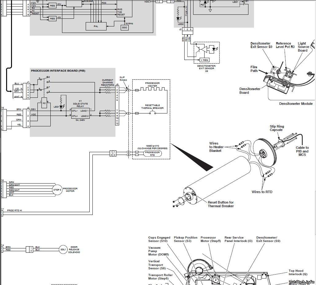

Разбирать глубоко не надо. Вот кусок схемы. У тоже был синий экран, села батарейка 3V. Потом та же ошибка. Термозащиту проверь(сбрось) и всю цепь. В моём случае не было нагрева совсем, из за того что твердотельное реле K1 не коммутировало цепь нагрева. Находится на маленькой плате сзади сверху, выглядит как плоская черная херовинка. Лучше поменять на такую же.
По поводу специализации ничего говорить не буду, просто на любом форуме любят когда человек сначала что-то сам попытается сделать, а для того, чтобы готовое только хавать никакой вообще специализации не нужно. без обид.
Провода от нагревателя идут на виду, и приходят как раз на эту плату. По большому счету, схем тут и не надо во все.
