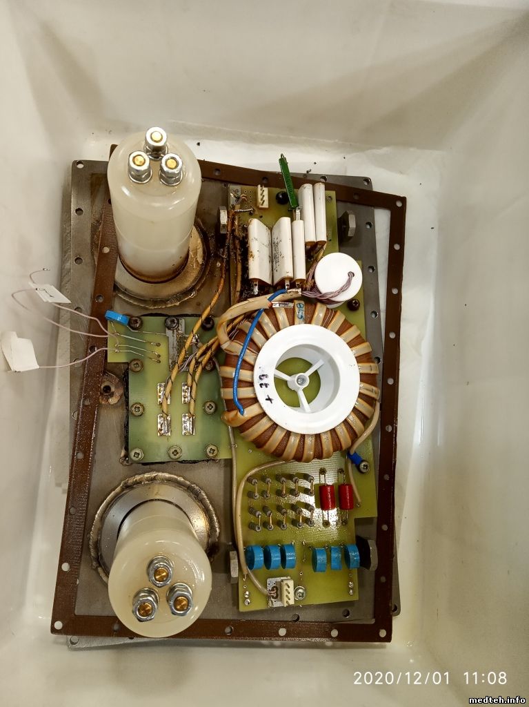

В питающем УРП-ВЧ-РП пробились входные конденсаторы находящиеся в баке.
Пожалуйста, поделитесь схемой ключей и бака.

AVAMДата: Среда, 06.Янв.2021, 20:09 | Сообщение # 18
У вас сообщений: 299
москва
IGBT прозвонил, но не уверен. А катушки интересно в генераторе могут замыкать?

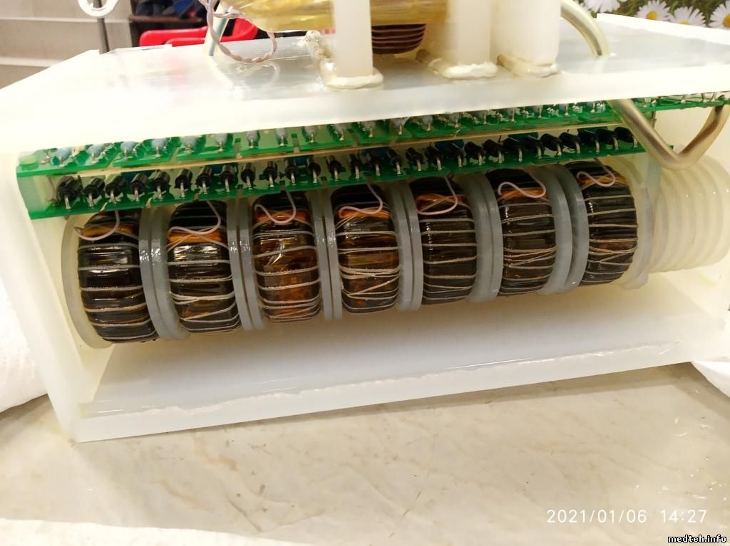

AVAMДата: Суббота, 09.Янв.2021, 00:10 | Сообщение # 19
москва
Получил 40кв, и на этом все. дальше напряжение не растет. Для проверки открытого генератора подал на сам высоковольтный блок в пластике 150 кгц , амплитудой примерно 10в, на каждом блоке получил по 25-28в( катушка,4 диода),на выходе плюса и минуса намерил примерно 200в. отличие на 15в. Напряжение выхода больше при увеличении частоты до 300 кгц.
Проблемы конденсаторов, самые дешевые и самого плохого конденсаторного завода. Похоже генератор исправен. Буду мучить блок с ключами.

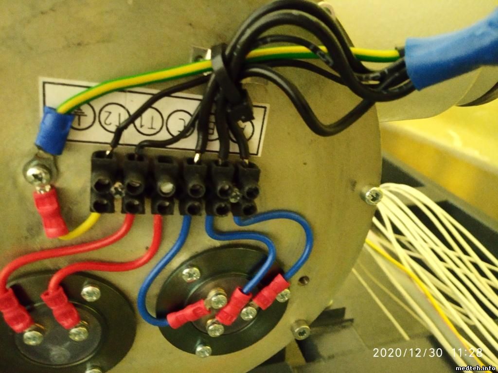

AVAMДата: Среда, 13.Янв.2021, 21:55 | Сообщение # 20
москва
Привет.
Какой-то мастер поменял трубку на этом флюорографе, подсоединил раскрутку, а к термодатчику подсоединил только один конец и второй провод на корпус. Может ли это повлиять на отсутствие снимка при раскрутке в положенных рамках при том, что выход с поднакала на накал в норме? Снимок иногда проходит. В генераторе конденсаторы поменял и масло свежее. Может ли проблема крыться в КУ?

ЦЕХДата: Вторник, 26.Янв.2021, 16:54 | Сообщение # 21
У вас сообщений: 262
рентгентехника
Белые ночи
Может, а ещё может шить по стаканам, в самом РИДе, и в свежезалитом "свежим"маслом танке yes , могут ИГБТшки "течь". Но просто так ничего не бывает, почему сдохли конденсаторы в силовой цепи ? Я думаю, что слишком много тока через них побежало. biggrin
