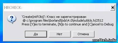

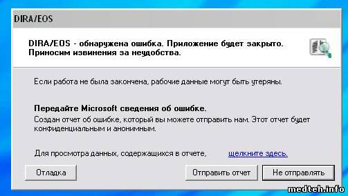

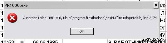

При запуске "Запуск ЭОС" (PR1000.EXE) на АРМ Врача , после прохождения авторизации, выдается ошибка , при выборе "Нет", приложение запускается и выводится список пациентов, но после нажатия на "Анализ" выдается такое сообщение , после нажатия "Ок", выдается и приложение закрывается автоматически. Если выбрать в "Да", то оно вылетает с ошибкой . Прошу помощи в решение этой проблемы?
8744199.jpg (40.8 Kb) · 1648943.jpg (87.2 Kb) · 9478825.jpg (51.8 Kb) · 4575626.jpg (45.5 Kb) · 4121389.jpg (34.2 Kb)

На вирусы проверял? А вообще - самое простое искать образ диска С: с той же версией программы и воостанавливать систему с него.
Если монтажники были "Электроновские", то ищи на диске "Distrib".

Судя по картинке версия ЭОС очень древняя. Нужно уточнить версию ПО и обновиться до 2.9.
FAINTДата: Четверг, 30.Авг.2012, 08:19 | Сообщение # 4
У вас сообщений: 148
Проблемы с Borlabd (Прога Управления Базой Данных).Сделай образ диска и экспериментируй с переустановкой Borlabd сначала по верх её,после удалить почистить реестр и заново установить.Возможно что придётся ремонтировать и базу-на форуме есть и описание как и проги для этого...Плюсом-на последнем окне нажми на просмотр отчёта ошибок и выложи скринншот,там же есть кнопка Отладка-что она предлогает?

Версия ПО 2.6.4.7. Есть ли необходимый патч для обновления с версии 2.6 до 2.9, или нужно удалять 2.6 и ставить 2.9. Если есть возможность пришлите дистрибутив.

Проблемы с базой по картинкам не видно. Но они есть точно, так как стоит FireBird.

Quote (FeT , Вчера))
В данном случае это не имеет отношения в базе данных. Сам код написан на Borland C++, отсюда и упоминания о нем. Такие сообщения обычно возникают либо при проблемах в dll, либо в проблемах в DCOM настройках.

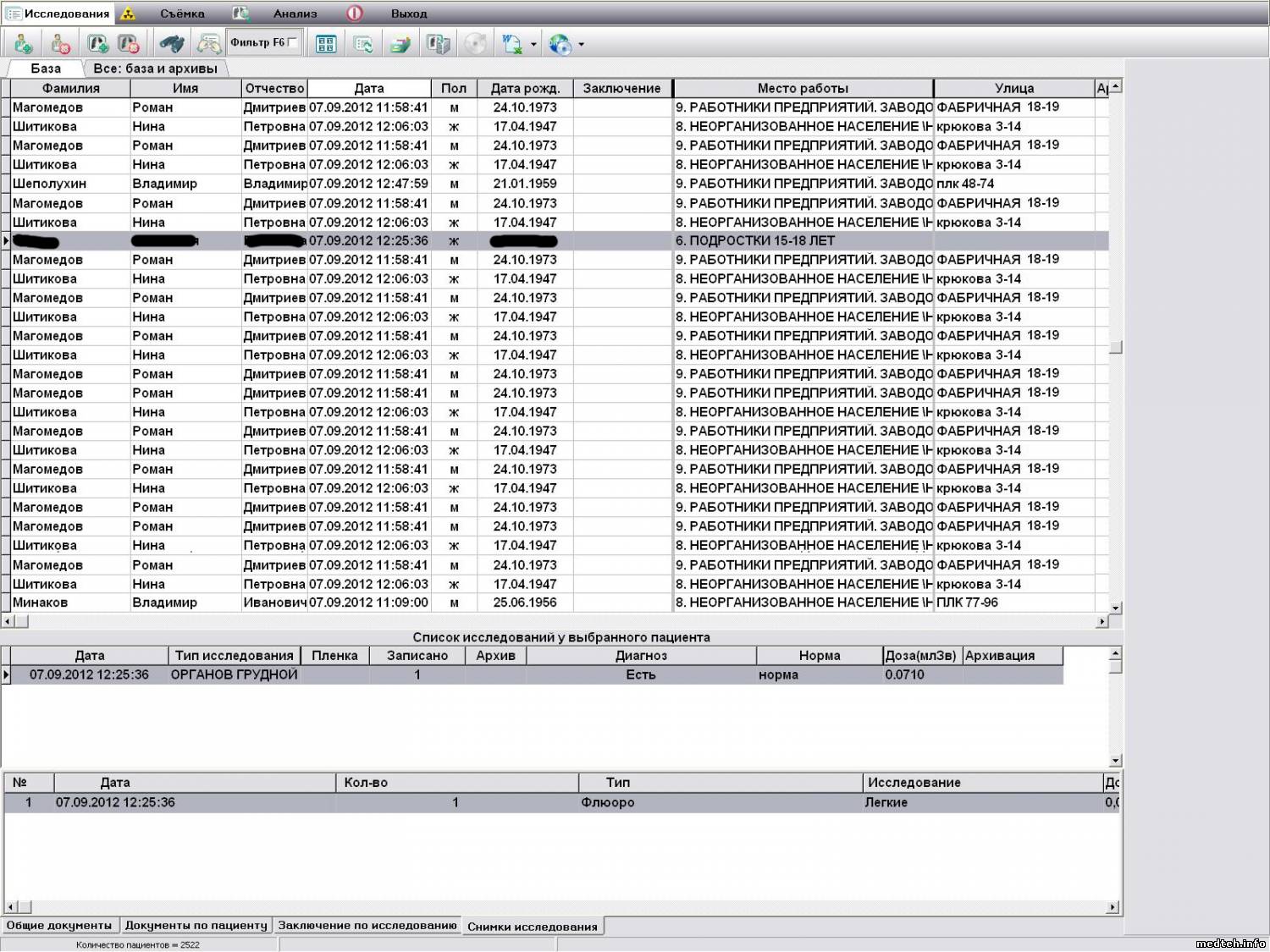

Но появились мелкие недочеты:

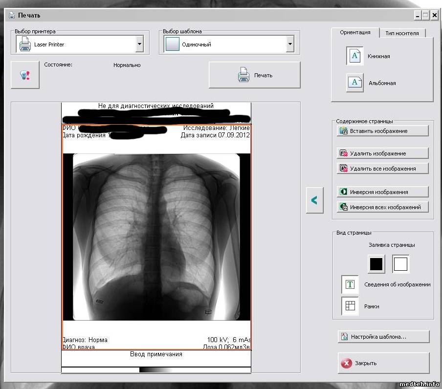

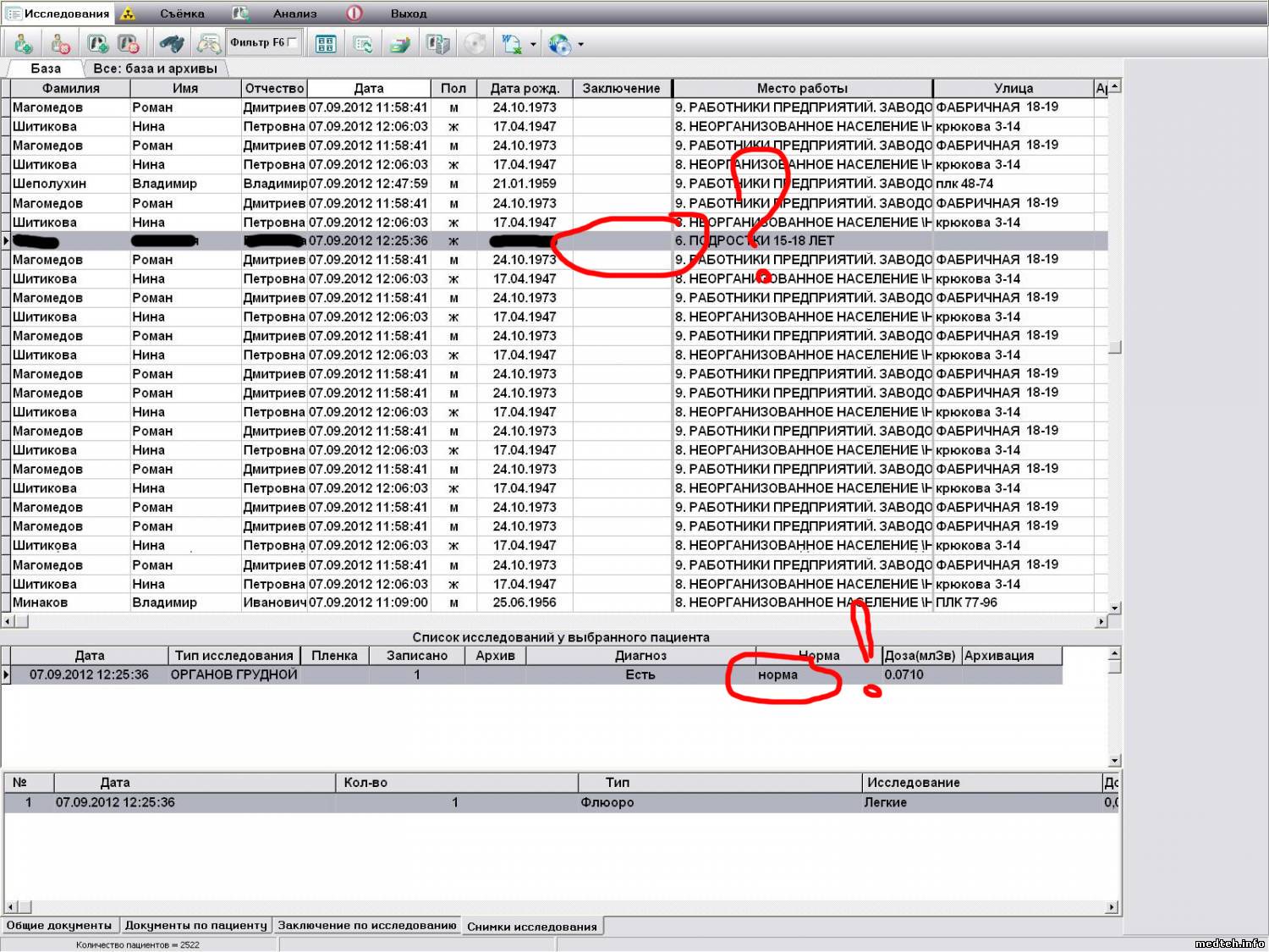

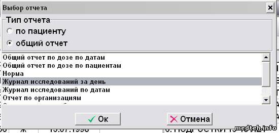

1) При формировании журнала исследований за день , после вывода даты , отчет автоматически не открывается, хотя в указанном месте он сохраняет и ручками открывается для последующей распечатки. При формировании других отчетов они открываются автоматически. Как поправить?
2) Где отредактировать шаблон печати, что бы не было черных полос по бокам?
3) Врач сказал, что раньше в столбце "Заключение" в случае нормы писалась "Норма", а сейчас не пишется , что делать?

По поводу первого вопроса:
Очень интересно, на сколько я помню сформированные отчеты всегда открываются ручками, а вот чтобы автоматически открывалась я этого не припомню.
На счет черных полос на снимке:
Их ни как не убрать. Это зона печати в которой нет снимка. Снимок не растягивается во избежании изменений изображений. Если выбрать область печати, то это полосы могут как убраться, так и стать больше или сверху/снизу.

Quote (toto , 09.Сен.2012))
На печать снимок уходит таким, каким вы его видите на экране монитора. Если на экрана монитора снимок немного увеличить, то при печати черных полос не будет. По крайней мере на наших версиях ЭОС так было.

Quote (Polo11 , Сегодня))
При простом увеличении полосы останутся, так как сохранятся пропорции окна. В данном случае нужно уменьшить высоту окна.
Вполне возможно, что соотношение сторон окна со снимком надо поменять. К сожалению давно ЭОС не пользовал, стал забывать. Спасибо что напомнили.
3) Врач сказал, что раньше в столбце "Заключение" в случае нормы писалась "Норма"...
Ответа в документации не нашел, если я просмотрел, укажите нужный пункт. Очень жду помощи...
renmasterДата: Вторник, 02.Окт.2012, 13:51 | Сообщение # 29
Quote (toto , Сегодня))
если снимки описаны и все , то в зависимости от типа заключения будет НОРМА или Yes

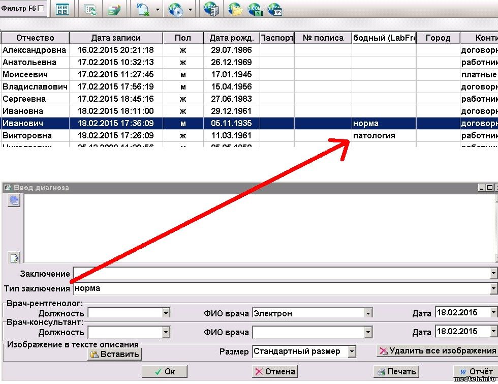

totoДата: Вторник, 02.Окт.2012, 23:35 | Сообщение # 30
У вас сообщений: 82
Системный программист
ЦФО
Quote (renmaster , Сегодня))
Да, снимки описаны, в описании стоит НОРМА или ПАТОЛОГИЯ , а в столбце все равно пусто. См.
FeTДата: Среда, 03.Окт.2012, 20:31 | Сообщение # 31
У вас сообщений: 175
ПО рентгеновских аппаратов
Мой город не дом и не улица...
Quote (toto , Вчера))

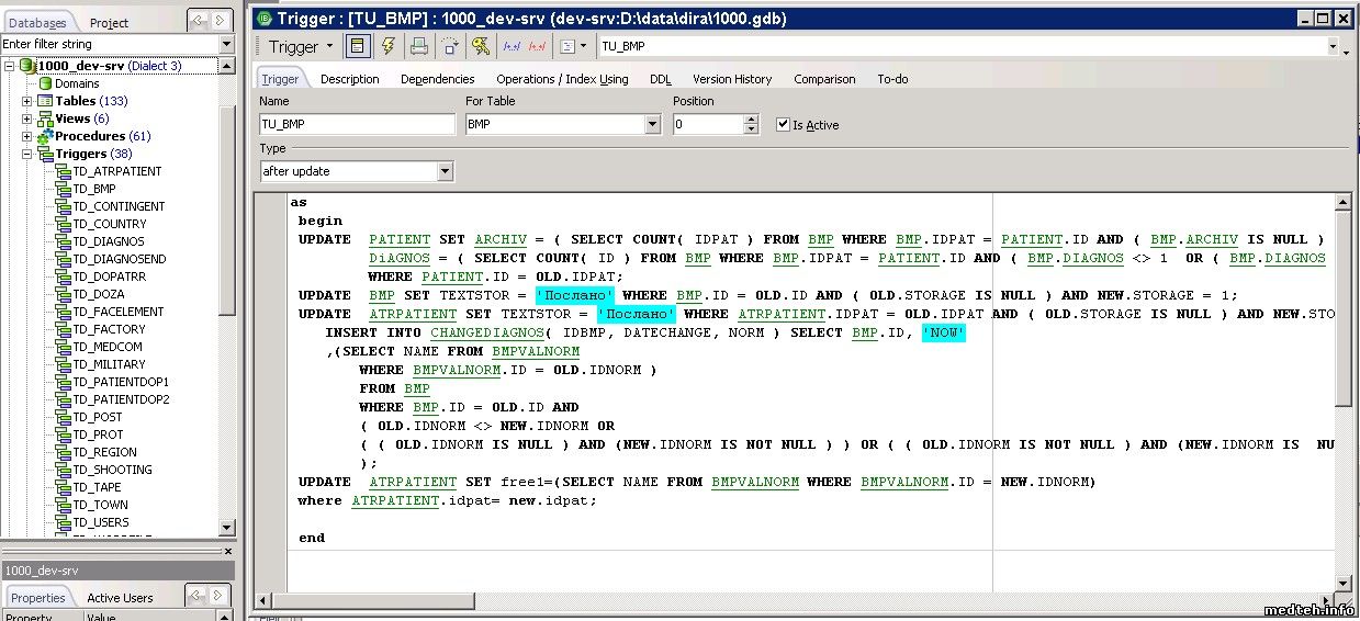

Немного лирики: Надеюсь всем понятно, что результат описания - это атрибут исследования. А верхняя таблица - это атрибуты пациента. В этот столбец должен попадать последний результат.
Для этого в сервисной закладке в разделе настройки журнала пациентов нужно указать, какое значение будет в помещаться в этот столбец. Вроде каких-то версиях ЭОСа прямо можно было выбрать результат заключения.

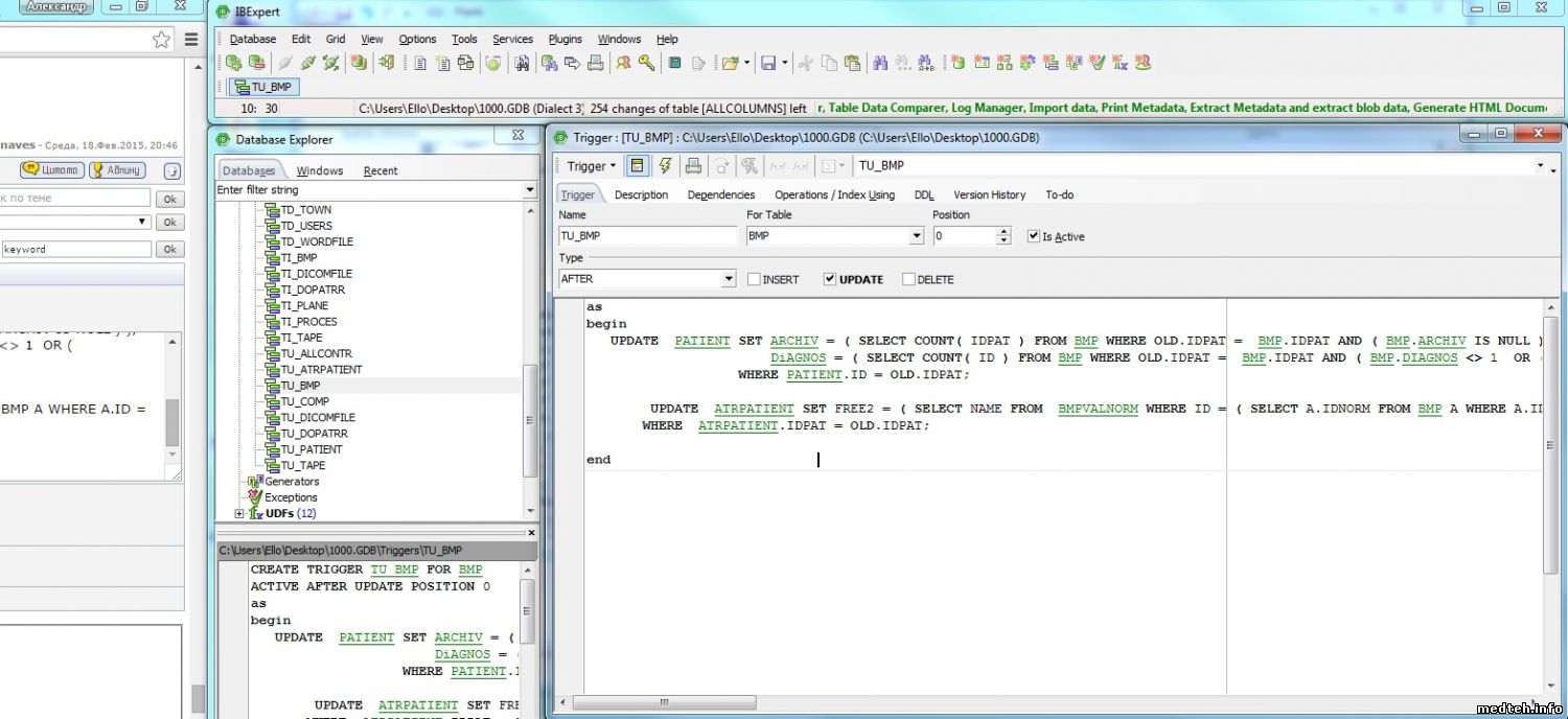

Где-то надо было исправлять базу и менять триггер в таблице BMP, так чтобы последнее заключение попадало в одно из дополнительных полей.
Но это все есть в документе от Баниса, что настраивать на (ФЦ, КРТ и пр..). Про этот документ не раз говорилось. Можно поискать...

Когда я приехал, что обнаружил:
+ диск System C: свободного места 18,9 Мб.
+ компьютер лаборанта и компьютер врача отличаются по времени на 1 час.
+ АРМ лаборанта и АРМ врача не включаются при включении ИБП (сбита настройка включения системника после подачи питания, через BIOS).
2) Что выполнено:
+ установил чистильщик (для папки Temp), на АРМ лаборанта. Перезагрузился, место на системном диске высвободилось. (+10 ,2Гб)
+ заодно установил del_temp.bat и на АРМ врача.
+ подкорректировал через БИОС время на компьютерах врача и лаборанта.
+ поставил в БИОС включение компьютеров (лаборант и врач), после включение ИБП.
+ в плановом порядке выполнил проверку файла базы программой FB_Admin. Всё прошло успешно, ошибок особо не обнаружено, создалась новая база исправленная 1000RES.GDB.
+ Заменил файл в папке 1000 на диске С: 1000.GDB ---> 1000RES.GDB. С переименованием.
Всё, ещё раз всё перезагрузил.
На компьютере лаборанта ЭОС запускается, ввожу пароль лаборантский. И возникает сообщение: см.картинку во вложении № 1.
Если нажать Нет, то возникает сообщение 2.
На компьютере врача всё хорошо. Захожу под врачом и спокойно работаю с пациентами. Т..е делаю вывод, что с базой всё в порядке, проблема с ЭОС.
Пробовал:
+ перерегистрировать библиотеки DLL в папке 1000 на диске С:. Сначала команда unreg потом reg (в папке DLL, потом уже пробовал и просто в папке 1000).
Появился сдвиг в процессе открытия ЭОС. После введения пароля и ОК, появляется окно с заголовком: Pr1000. Класс не зарегистрирован. Нажимаю ОК. Открывается окно программы, в основном окне программы есть вкладки: "Исследование"," Анализ", "Съемка", "Выход". И всё. Больше нет ничего. Если нажать выход - зависание и ошибка (снова картинка 2),
приходиться завершать процесс.
Пробовал уже менять папку 1000 на диске С: (брал и с дистрибутива и с компьютера врача).
Возвращал прежнюю базу, до работы с ней с помощью FB_Admin.
Ничего не прошло.
Что посоветуете сделать? ЭОС обновить не предлагать, т.к. стоит 2.9.
Может обойдется без переустановки ЭОС? (так полагаю, там настройки всяческие придется делать......).
Может Borlabd? (на всякий случай, копировал эту папку с компьютера врача, на АРМ лаборанта тоже не помогло).

FAINT, спасибо. но я упомянул заранее:
Quote (Sabres)
Я так понял, что по ПО ФЦ-01 - темы либо не интересны, или просто немного кто досконально разбирался с прикладными и системными программами.
А проблема решена: залитием образа с рабочего АРМ-лаборанта. Дополнительно поменял папку 1000 на родную (т.к. ЭОС полностью не прикрутился). Так же пришлось изменить некоторые буквы дисков и проверить правильность прописывания всех путей.
Подскажите, как называются эти таблицы в базе?
Выбирал, не помогает.
Можете мне скинуть Ваш вариант документа, в моем, про норму, только для журнала.
navesДата: Понедельник, 16.Фев.2015, 16:58 | Сообщение # 38
У вас сообщений: 1070
ATRPATIENT атрибуты пациентов
DOPATRR доп атрибуты снимков, в ней прописаны диагнозы
вместо триггера можно редактировать функцию FILLCOMPPATIENT, в которой можно задать получение нужных вам данных.
заодно из этой функции можно выкинуть лишнюю связь с таблицей снимков BMP из-за которой тормозит программа
http://www.medteh.info/forum/33-4444-134966-16-1392281720
navesДата: Среда, 18.Фев.2015, 20:30 | Сообщение # 39
если нужно поле тип заключения, которое берется из выпадающего списка в окне описания исследований
в триггер TU_BMP добавляется строка
Код
UPDATE  ATRPATIENT SET free1=(SELECT NAME FROM BMPVALNORM WHERE BMPVALNORM.ID = NEW.IDNORM)
    where ATRPATIENT.idpat= new.idpat;
в сервисе в основную таблицу пациентов добавить столбец
свободный (LabFree1)
перед изменениями сделать бэкап, и убедиться что этот столбец не используется для других целей.
Сообщение отредактировал naves - Среда, 18.Фев.2015, 20:46
totoДата: Четверг, 19.Фев.2015, 13:56 | Сообщение # 40
У вас сообщений: 82
ЦФО
Код
мой тригер отличается от твоего.
Получается у меня пишется в free2. Приеду назначу Labfree2. И посмотрю результат)
