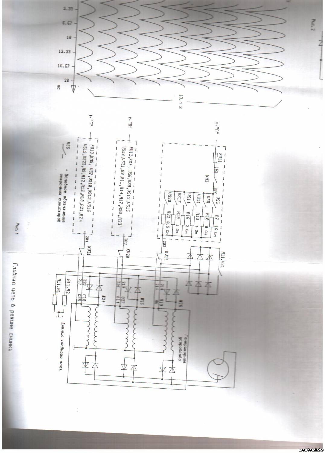

Прикрепляю схему главных цепей.
С уважением
=Сергей=
renmasterДата: Четверг, 15.Окт.2009, 18:22 | Сообщение # 2
Quote (esin_s)
У аппарата один генераторный бак на два рабочих места.
esin_s, судя по схеме труба что одна? или их все таки две?- тогда схема не та wink нет высоковольтного переключателя рабочих мест - может в нем проблемы? управления при коммутации рабочих мест взглянуть надо идет или нет, и визуально - то поднимать генераторное из бака

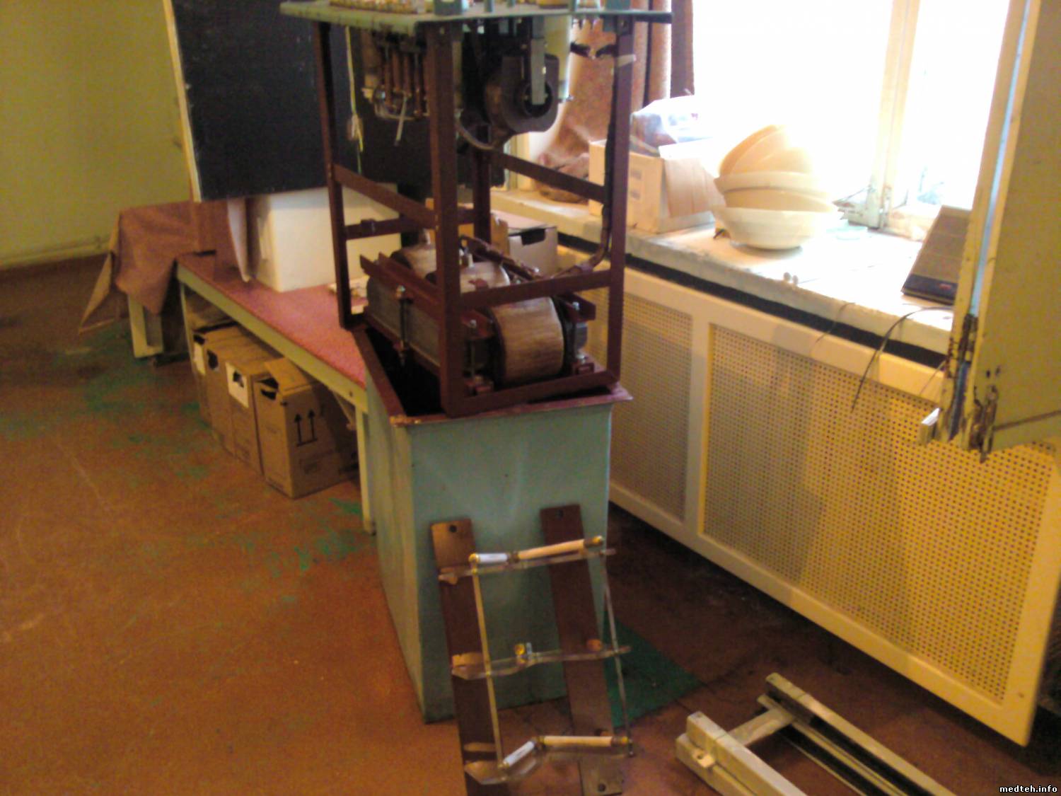

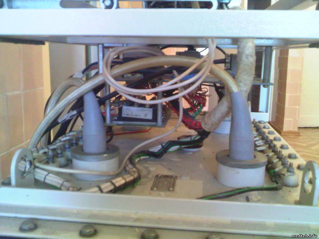

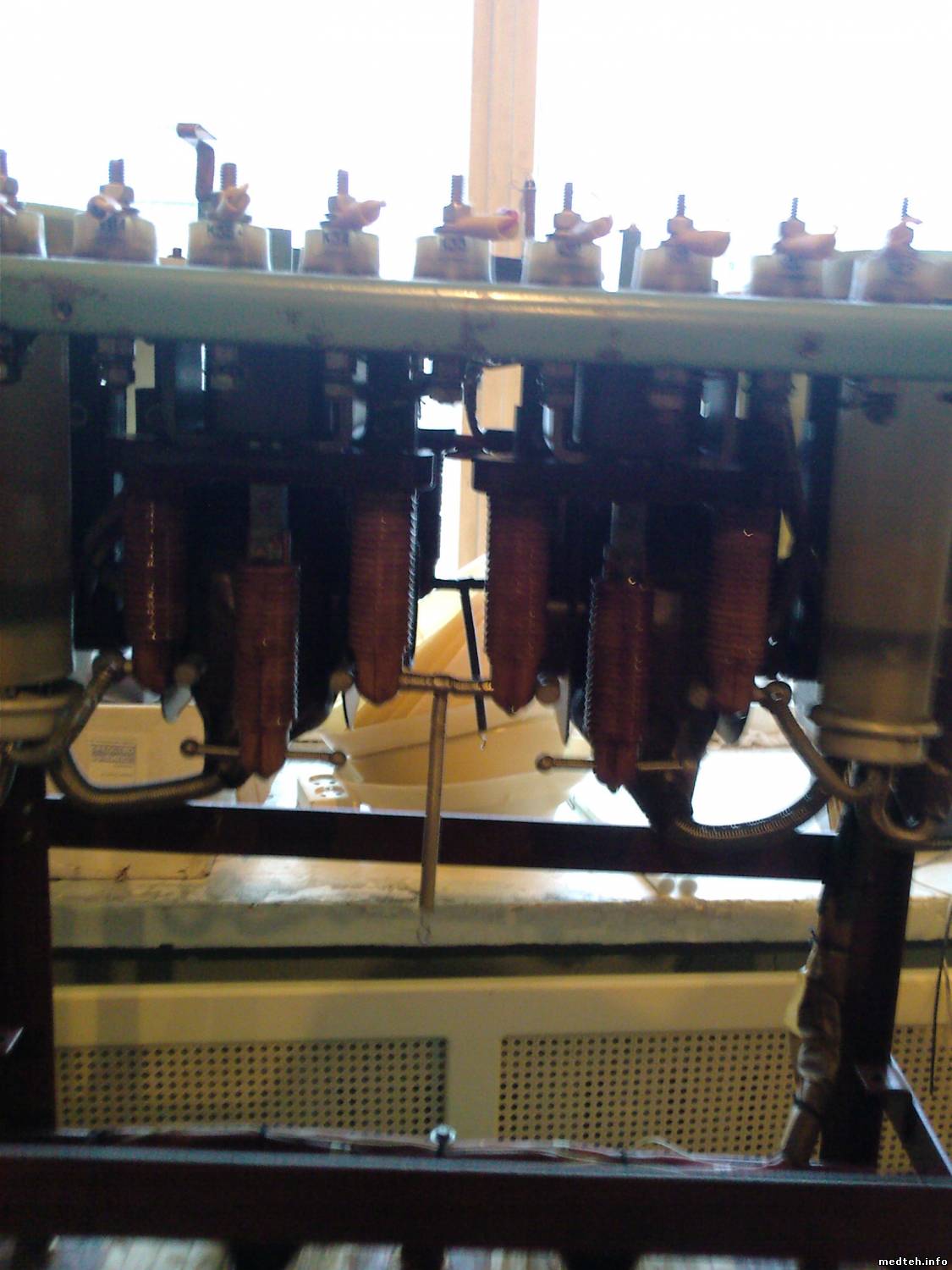

Quote (Aleksandr)
Покажи этот бак сверху.
Прикрепляю фотки бака
С уважением
=Сергей=
Сообщение отредактировал esin_s - Вторник, 27.Окт.2009, 10:00
renmasterДата: Вторник, 27.Окт.2009, 15:14 | Сообщение # 10
Quote (esin_s)
поменять местами кабели не получается по причине разных стаканов в скопической и графических трубках (в скопической стаканы толще (как в РУМ 20), в графической тоньше (как в Рентген 47)
на генераторном не пробывал или что они тоже разные в нем? судя по снимку одинаковые

renmasterДата: Пятница, 30.Окт.2009, 18:42 | Сообщение # 18
Quote (esin_s)
Вчера подкинули исправную трубу и кабели. результат тот же.
тогда все таки надо смотреть в баке переключатель рабочих мест, разница подачи высоког по рабочим местам остаеться тока в них, но это конечно странно.
придеться все таки вскрывать бак, у него проушины - в них вставляешь ломики с каждой стороны и четверо мужичков его поднимают, у РУМ-20 масса около 120кг, остальное масло в баке wink
, а во время снимка из генераторного посторонних звуков ( щелчки ) нет?
SeptДата: Пятница, 30.Окт.2009, 19:14 | Сообщение # 19
Житомир
Судя по всему, виноваты переключатели рабочих мест. Бак нужно вскрывать.

renmasterДата: Понедельник, 07.Дек.2009, 17:15 | Сообщение # 33
esin_s, посмотри как выглядит генераторное в поднятом состоянии, сняты тока в/диоды
механизм переключения рабочих мест - соленоид и контактная группа
внешний вид и внизу выпремитель, двух диодов нет
