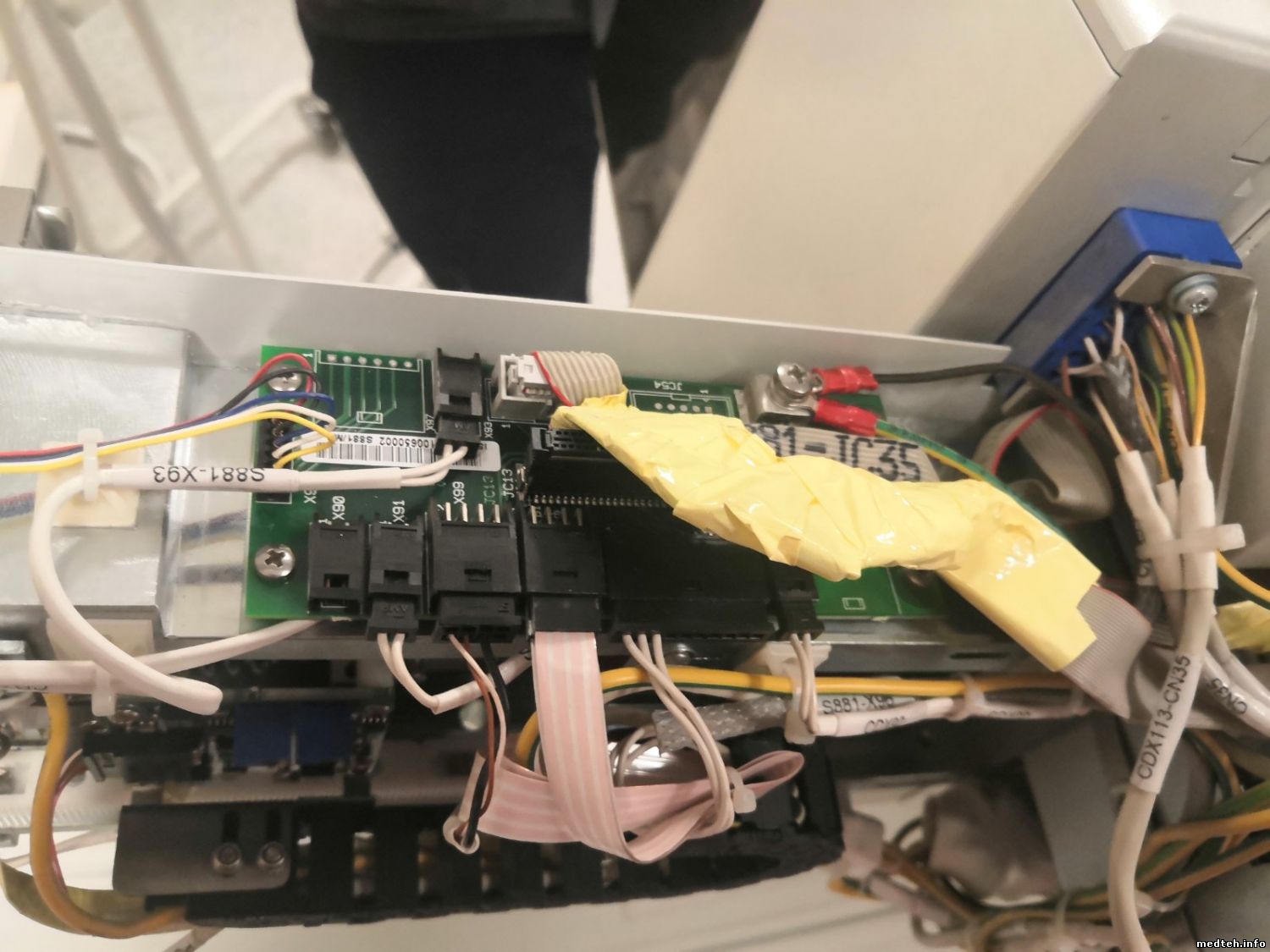

Гентри не опускается и не подымается, не вращается.
Схему бы на плату S565. Может есть у кого?

Там этой платы нет.

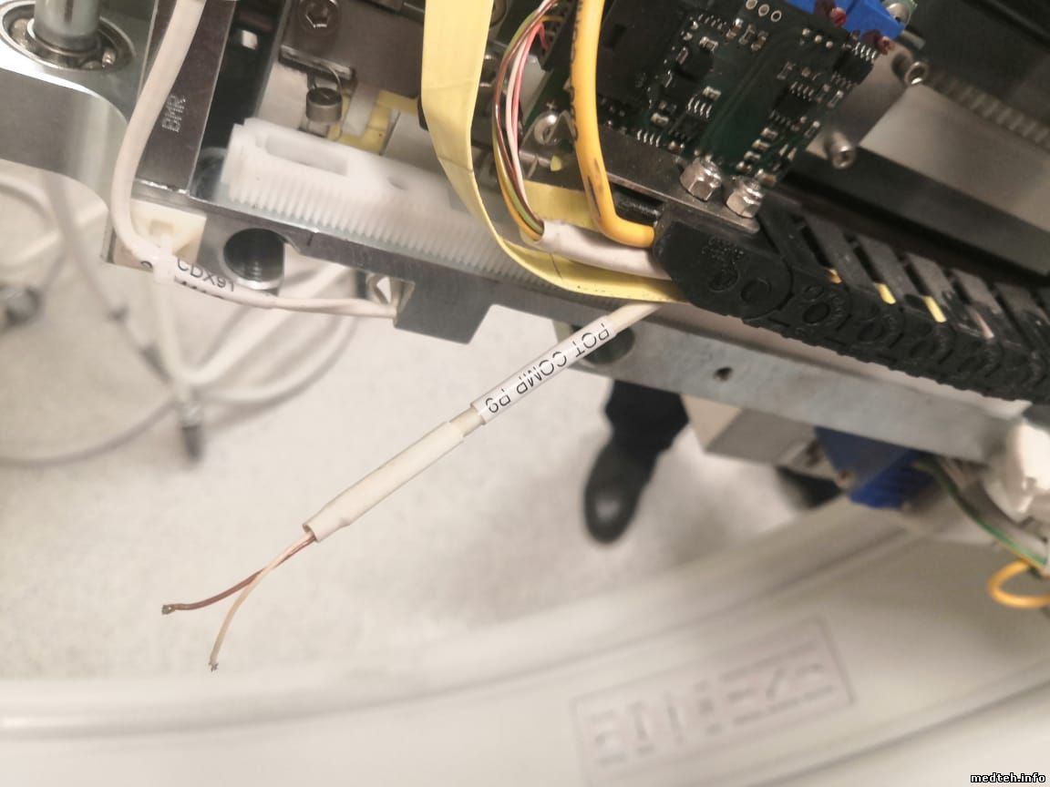

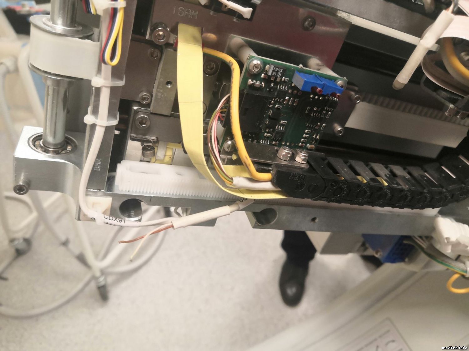

Есть данный аппарат. Давно уже стоит мёртвый. Попытались реанимировать - ошибка по компрессору. Оказалось в аппарат ранее лазили какие-то изверги. Части крепежа нет, шлейфы повреждены ... Но не это страшно ... Проблема в отсутствующем датчике положения. Подозреваю, что там по гребёнке должен ездить переменный резистор?
Два одиноко торчащих оборванных провода на это намекают.
Кто-нибудь может поделиться парт-номером или хотя бы фоткой узла?

Маммограф сабж. При осмотре обнаружено: вскрыто компрессионное устройство. Администрация клиники "мастеров" не выдаёт. Отсутствует потенциометр с зубчатым колесом, который отслеживает подъем-опускание пластикового прижимного устройства. Два провода от потенциометра торчат в воздухе, висит пружинка, которая, по всей видимости, прижимала колёсико к зубчатому рельсу.
Что нужно: опознать и идентифицировать отсутствующую деталь, чтобы её купить. + кронштейн, +колесо
К сервис-мануалу доступа пока нет.

Есть данный аппарат. Давно уже стоит мёртвый. Попытались реанимировать - ошибка по компрессору. Оказалось в аппарат ранее лазили какие-то изверги. Части крепежа нет, шлейфы повреждены ... Но не это страшно ... Проблема в отсутствующем датчике положения. Подозреваю, что там по гребёнке должен ездить переменный резистор? Два одиноко торчащих оборванных провода на это намекают. Кто-нибудь может поделиться парт-номером или хотя бы фоткой узла?
Привет, коллега!
Мы с тобой ищем информацию по одной и той же железяке))))

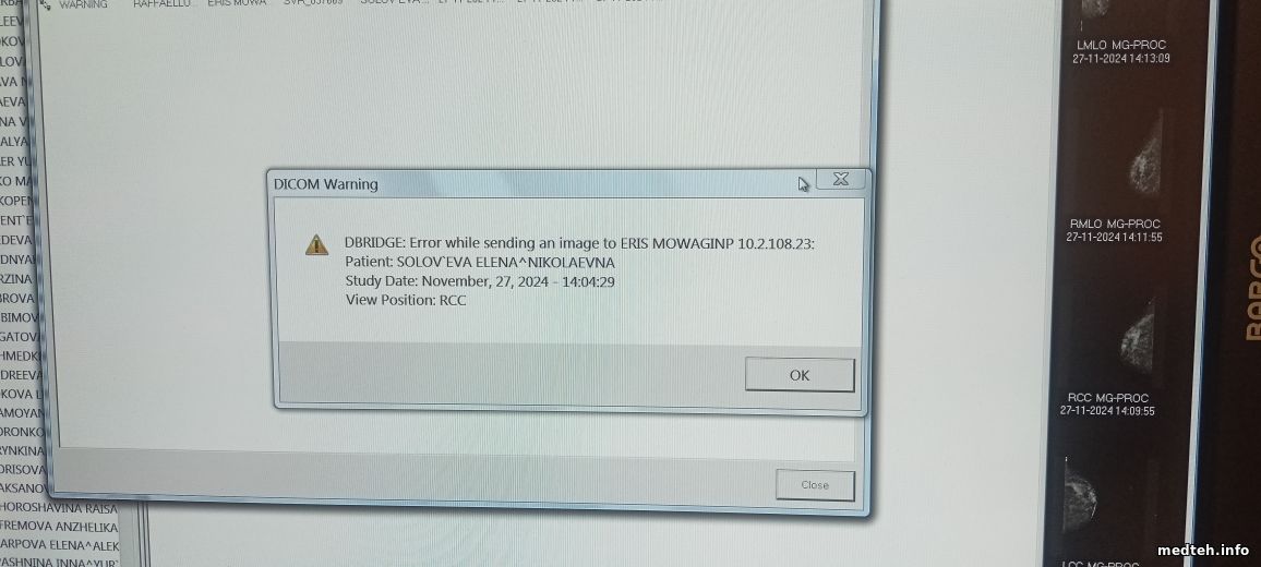

Проблема в передаче снимков с рабочей станции в кабинет врача и ЕРИС. Программа выдает следующее сообщение (во вложении).
Служба поддержки ЕРИС просит проверить настройки DICOM, но сделать этого под пользователем нельзя, нужно заходить под Администратором. Если есть у кого-то возможность предоставить пароль администратора и сервисный мануал, либо дать контакты организации, которая бы могла нам помочь в этом, то было бы очень благодарен.
