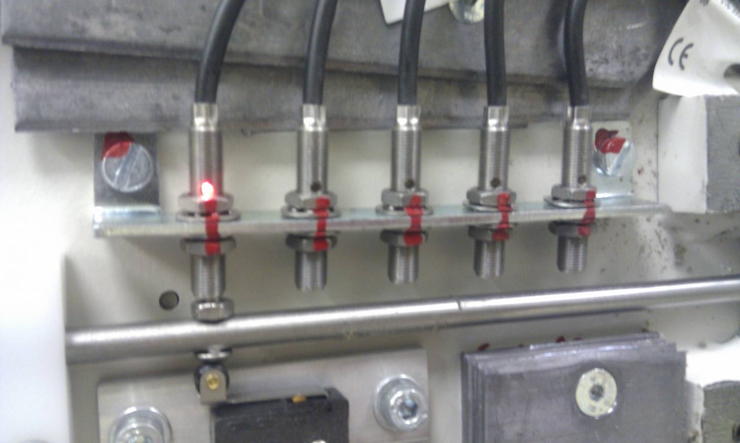

Кто сталкивался с такими датчиками. Не включают индикацию. Напряжение на датчиках есть. Меня интересует как они работают? Есть ли возможность их отремонтировать или только замена.
AlexiumДата: Четверг, 09.Окт.2014, 15:02 | Сообщение # 27
Например, такие - http://kipsens.ru/proximity-switches/a-inductive-sensor
или такие - http://www.sensoren.ru/optiche....ta.html
Попробуйте отремонтировать, но плохо представляю как Вы их будете разбирать?

Alexium, большое спасибо за необходимую ссылку.
