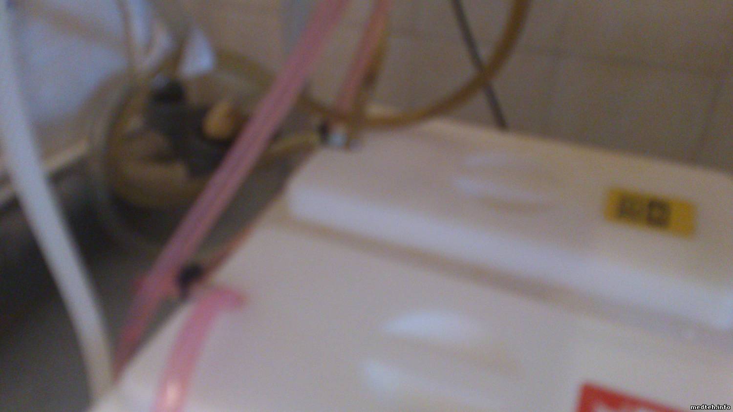

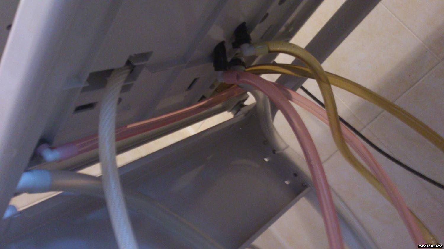

Какие интересуют вопросы? Пользовательская есть? Выложил фотки подключения, но у нас убегает фиксаж безбожно. Хотелось бы узнать как она у вас подключена(если подключена).
От себя скажу что машина редкое говно. Никто из лаборантов не читает инструкции. После промывки отсеков их надо сначала собрать(установить рэки и крышку), а потом заполнять(причем автоматом). Да ещё и стартёр залить. В русскоязычной инструкции опечатка касательно стартера, там объем неправильно указан. С расходом непонятные дела совсем.

spechlist (у) по порядку-иструкции пользоват.нет,подключена также как и ваша,но работать не могут-при монтаже не было растворов и поэтому не показали как и что делать, какие растворы рекомендуют заливать ,чтобы их закупить и т.д. и.т.п .Одним словом нужна инструкция ,чтобы начать работать.
