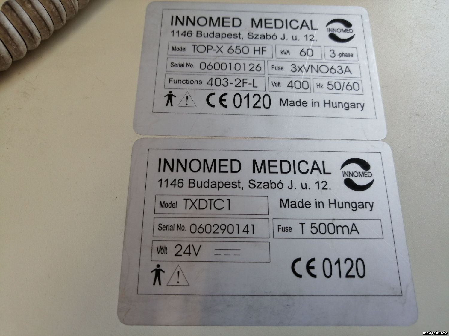

Аппарат МЕДИКС-Р, генераторное TOP-X 650 HF, пульт TXDTC1, версия прошивки 4.31

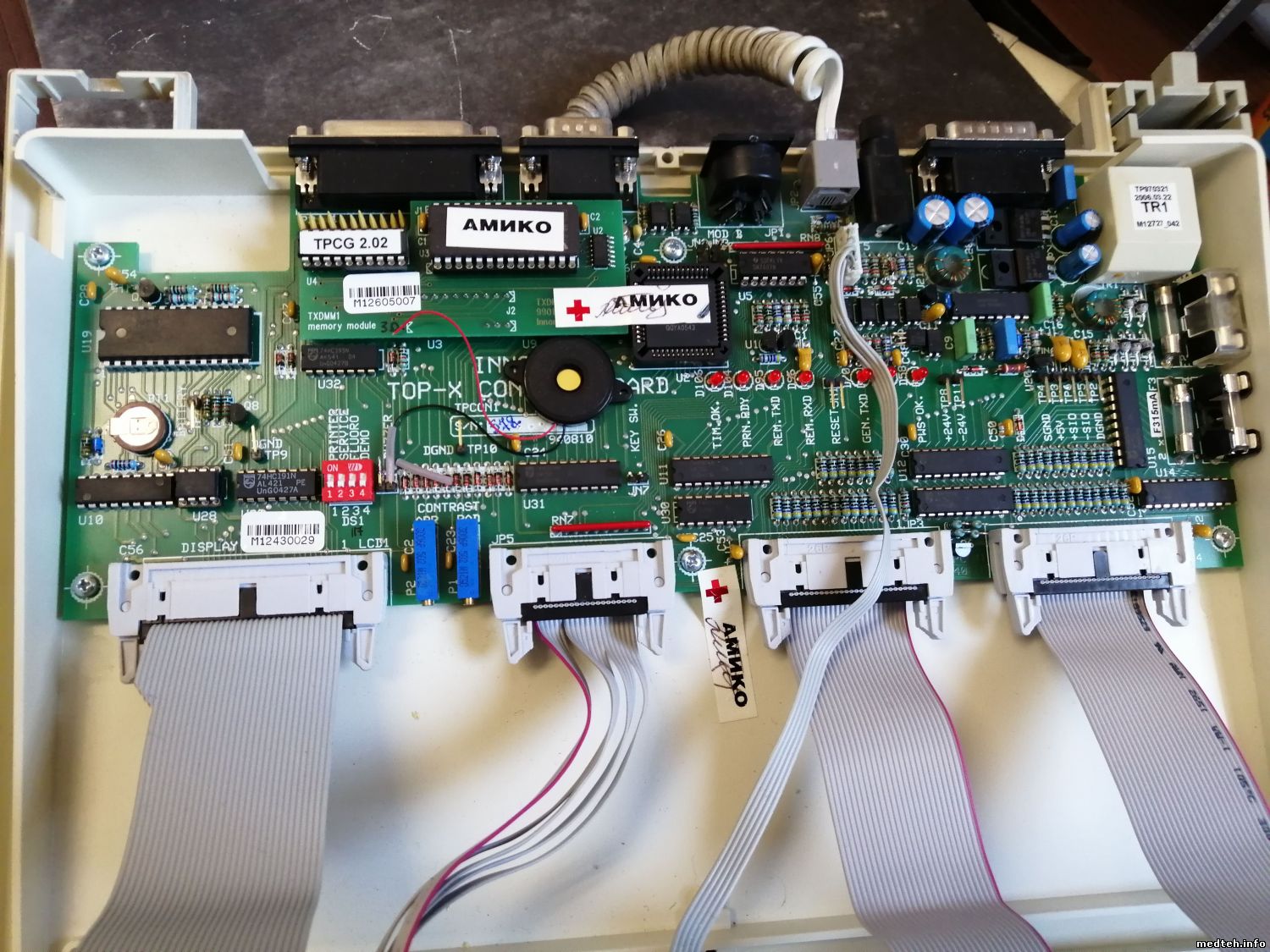

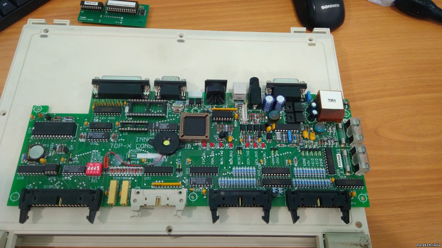

Фото платы пульта сделайте. Большой или маленький пульт?
hafДата: Четверг, 21.Фев.2019, 07:52 | Сообщение # 4
У вас сообщений: 100
Неэлектромеханик
Сообщение отредактировал haf - Четверг, 21.Фев.2019, 07:56

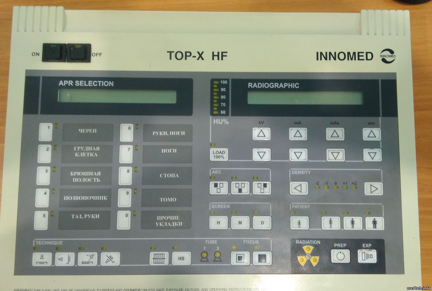

Всем добрый день. Имеется питающее TOP-X650HF c настольным пультом управления. 2 недели назад питающее вышло из строя. При прозвонке платы центрального процессора, платы высоковольтного контроллера было найдено 6 сгоревших логических микросхем. После их замены все ошибки, отображаемые пультом ушли. НО, после нажатия клавиши PREP пульт писал "подготовка" и после звукового сигнала сразу же появлялась надпись "Снимок О.К.", хотя по факту высокое не активировалось, а на пульте все полученные параметры были по нолям и пульт зависал, не реагируя ни на одну кнопку управления. Если нажимали сразу кнопку подготовки и экспозиции высокое активировалось и получался снимок, а на пульте отражались заданные параметры, и пульт также зависал. Заметил интересный момент, после зависания пульта светодиоды TXD и RXD мигают, если нажимаю клавиши подготовки и экспозиции то они начинают светится непрерывно, пока удерживаю эти клавиши.
После копания по платам вылезла ошибка 004, проверил напряжение с выхода АЦП, отвечающее за формирование тока накала (1В=1А), это напряжение в режиме ожидания =1,32В, хотя раньше ток накала в режиме ожидания был 2,29А на большом фокусе. И ещё. В демо режиме при нажатии клавиши экспозиции надпись "Подготовка" не появляется, а отображается анатомическая программа. после нажатия клавиши экспозиции ситуация не меняется. Есть подозрение, что грохнулся проц пульта управления. Завод ремонты подобного плана уже не производит, так как аппарат старый. Может у кого найдётся пульт, процессор, память?
Сообщение отредактировал andaf1 - Понедельник, 01.Апр.2019, 11:46
andaf1Дата: Понедельник, 01.Апр.2019, 11:43 | Сообщение # 11
У вас сообщений: 41
Инженер-наладчик
Фото пульта
andaf1Дата: Понедельник, 01.Апр.2019, 11:44 | Сообщение # 12
У вас сообщений: 41
Инженер-наладчик
Фото пульта
andaf1Дата: Понедельник, 01.Апр.2019, 11:45 | Сообщение # 13
У вас сообщений: 41
Инженер-наладчик
Фото пульта
