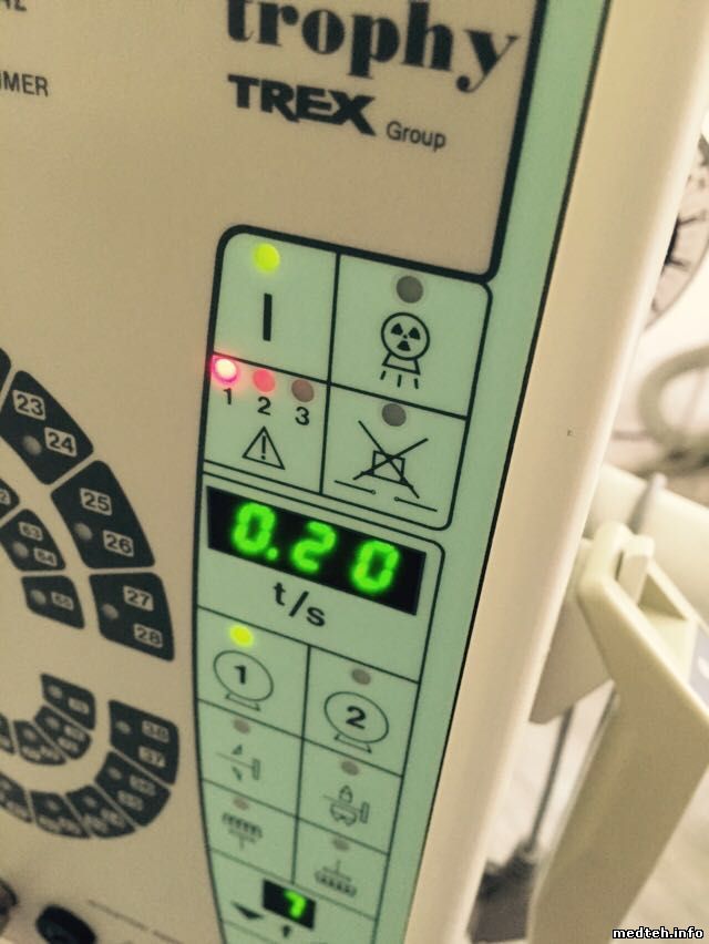

При нажатии на кнопку пуск на пульте загорается первый светодиод ошибки и пишется CUR. Кто сталкивался-помогите пожалуйста!

У нас дентальник тоже IRIX 70. Были схожие проблемы.
Попробуйте снять крышку с него - затем снимите верхнюю микросхему - выньте контрольный чип из нижней (его обычно не видно из-за верхней) и чуть почистите контакты щёточкой. Нам это помогло.

Rebus, ПЗУ там ни при чем.
Diller, проверьте целостность провода к голове. Типичная проблема - обрыв возле головы.

attache, спасибо!точно обрыв провода в голове! Проблема решена!

Аналогичная проблема..., но эта ошибка не "стационарна". Включаешь - бывает сразу, бывает после смены зуба или смены типа плёнки, бывает дает сделать снимок или несколько, потом опять она... Но постоянно одинаковая, и она указывает на генератор или подключение, или кабель. Всё проверил, прозвонил, пересмотрел... В чем может быть проблема? Может где-то плохой контакт в самом генераторе?

Solomon, смотри пост #3, типичная неисправность обрыв провода в месте изгиба.

тоже обратились с ошибкой 1. Аппарат через минут 5-7 бездействия выдаёт ошибку 1. Раньше выключали-включали и ошибка уходила. Сейчас аппарат после выключения-включения надолго подвисает на тестировании. Правда я ещё контакты не проверял, но, что-то не похоже на обрыв.

попробуйте проверить соединение головы с рукавом. Стык покрывается маслом и питание не проходит. Особенно внимательно посмотрите внутренний контакт, тот который меньше диаметром. У меня были случаи, когда обычная очистка соединения помогала.
P.S. Вход в сервисное меню - одновременное нажатие на обе кнопки "+ и -" "f" и "RVG" с включением питания. Правда что там в этом меню - не помню. Могу помочь с инфой, должна быть.
