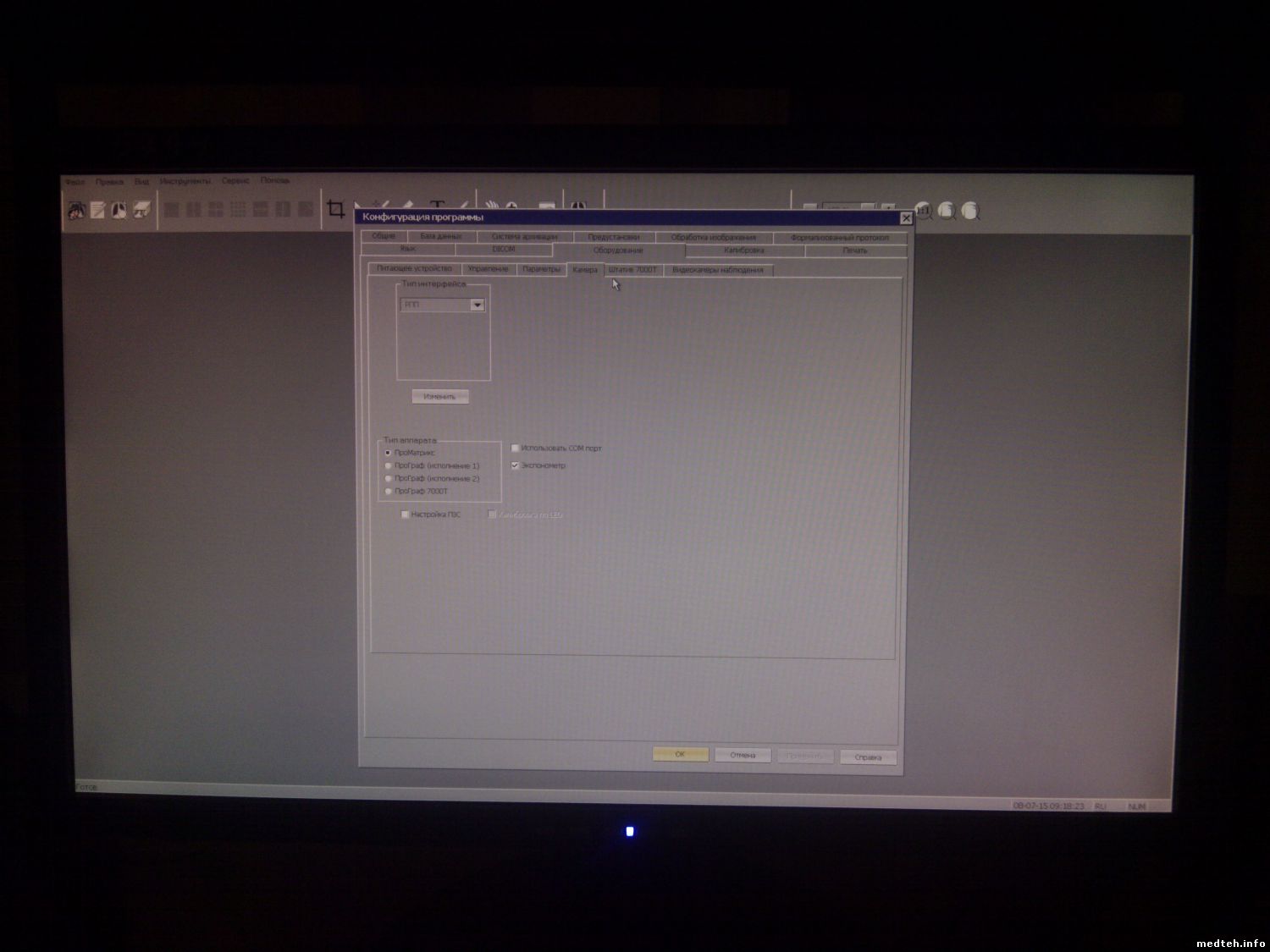

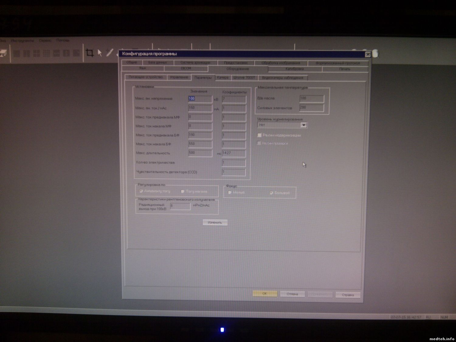

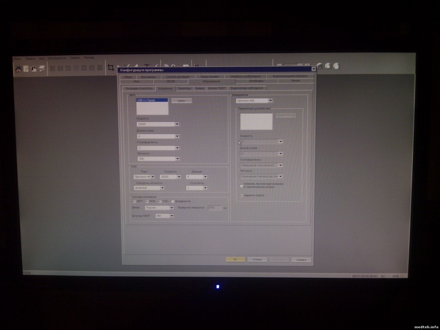

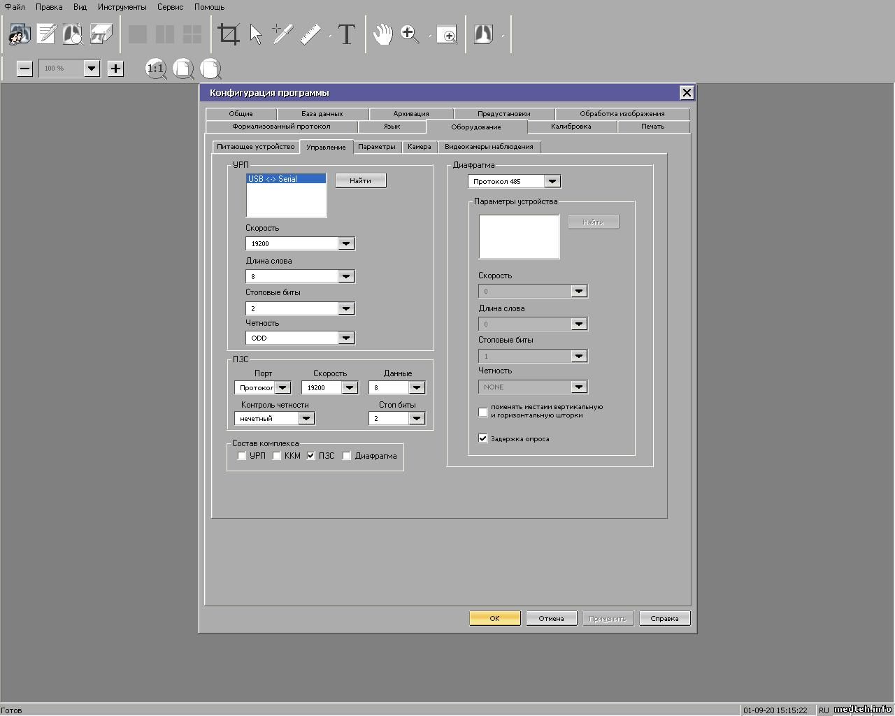

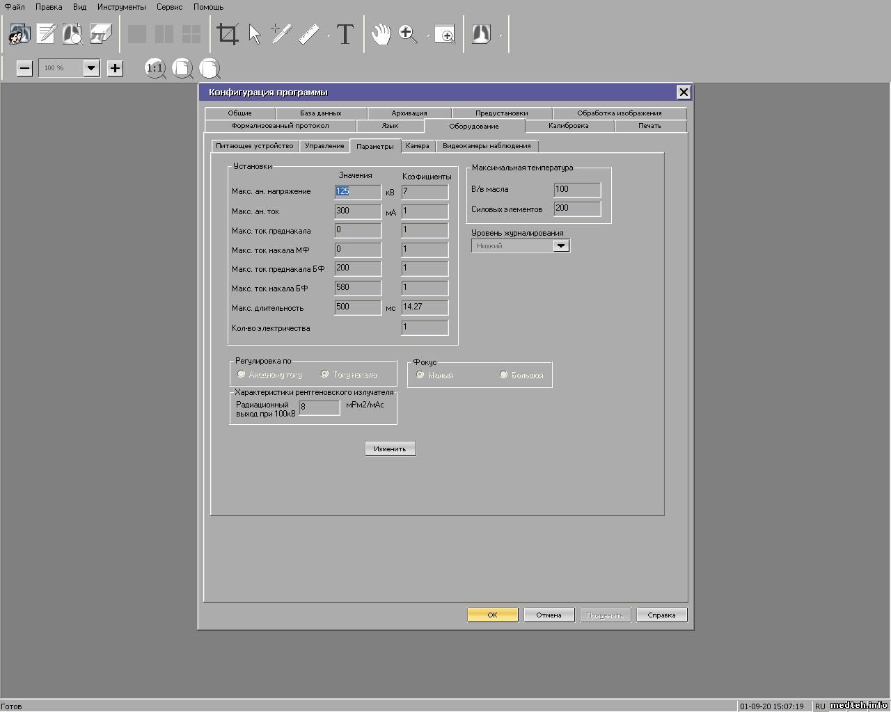

Уважаемые коллеги!
В нашем учреждении установлен флюорограф АПЦФ-01-"АМИКО" с цифровой камерой АСЛВ 38639. 015. 03. Дата выпуск 2007г. Это РПУ 12Ф7 с цифровой камерой.
Прошу помощи с конфигурацией программы ПроГраф 1.4.0.4
Коллеги! У кого есть работающая программа, пожалуйста сообщите как делается конфигурация.
Еще сообщите, существует ли хоть какое то описание этого устройства.
Я занимался, в основном, ремонтом РПУ,когда звали, а техобслуживанием не занимался, а теперь вот вышла из строя программа и на камеру нет никакого описания Надо знать что вписывать на закладке "Оборудование", а я не знаю. что нужно тут вписывать.
Сообщение отредактировал barsukov - Вторник, 01.Сен.2020, 12:36
BacuJIuuДата: Понедельник, 21.Сен.2020, 07:21 | Сообщение # 45
Электроник
Ленинск-Кузнецкий
Могу скинуть свои настройки с аппарата 2010 г.в. если они чем либо помогут.
Не знаю какая камера стоит у нас.
Значение "Максимальный ток накала БФ" выставляется из паспорта на конкретно вашу рентгеновскую трубку.
Значение "Максимальный анодный ток"(я бы больше 150мА не ставил) и "Максимальное анодное напряжение" (я бы больше 115кВ не ставил) ставится исходя из параметров вашего РПУ.
barsukovДата: Четверг, 24.Сен.2020, 10:46 | Сообщение # 46
У вас сообщений: 114
Калинино
BacuJIuu, спасибо Вам за то что откликнулись.
Уже очень давно висит моё сообщение и никто не откликнулся кроме Вас. Мне, конечно. эти настройки не подходят.
12Ф7 это старое РПУ и управляется только вручную, а с компьютера не управляется.
В компьютере установлена плата РПП и к ней подключена камера и больше ничего нет. То есть, задача при помощи программных настроек подключить камеру и откалибровать её. И ещё там есть вкладка "Обработка изображения" и в ней
тоже что-то надо писать и выставлять флажки.
sekosДата: Четверг, 24.Сен.2020, 22:15 | Сообщение # 47
У вас сообщений: 194
Пенза
barsukov, у Вас включен Малый Фокус, высокого не будет. unknown
21______1-4-0-0.pdf (305.4 Kb)

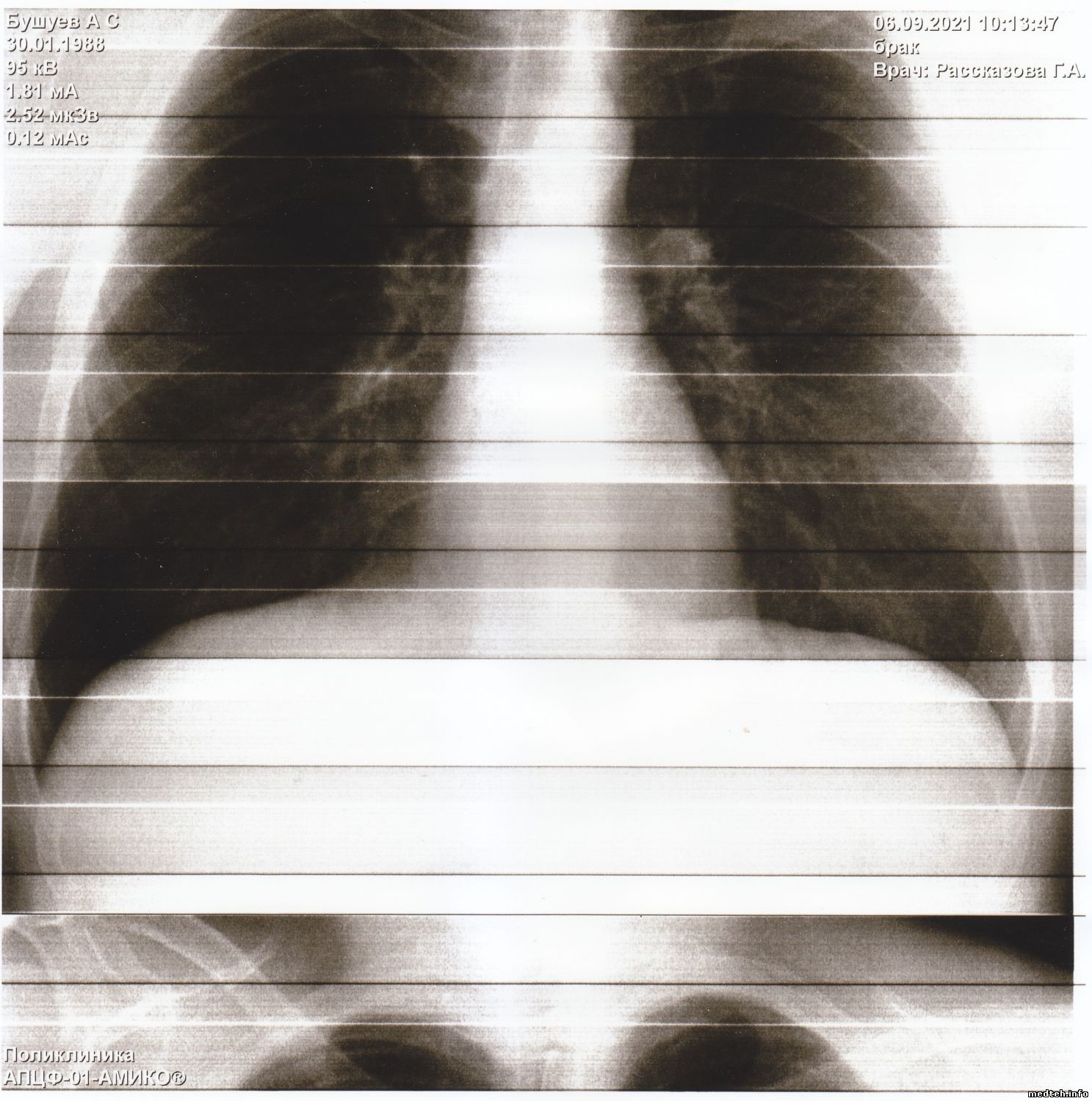

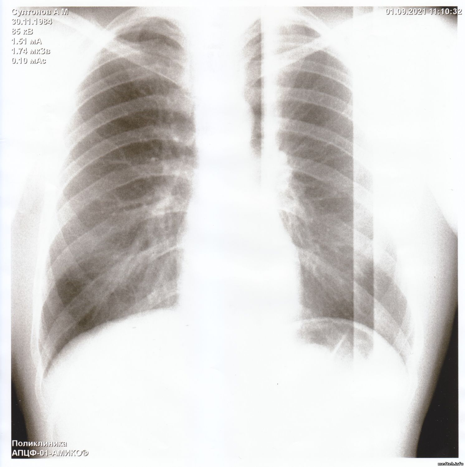

RA9FUEДата: Суббота, 18.Сен.2021, 09:56 | Сообщение # 59
Электронщик инженер
Березники

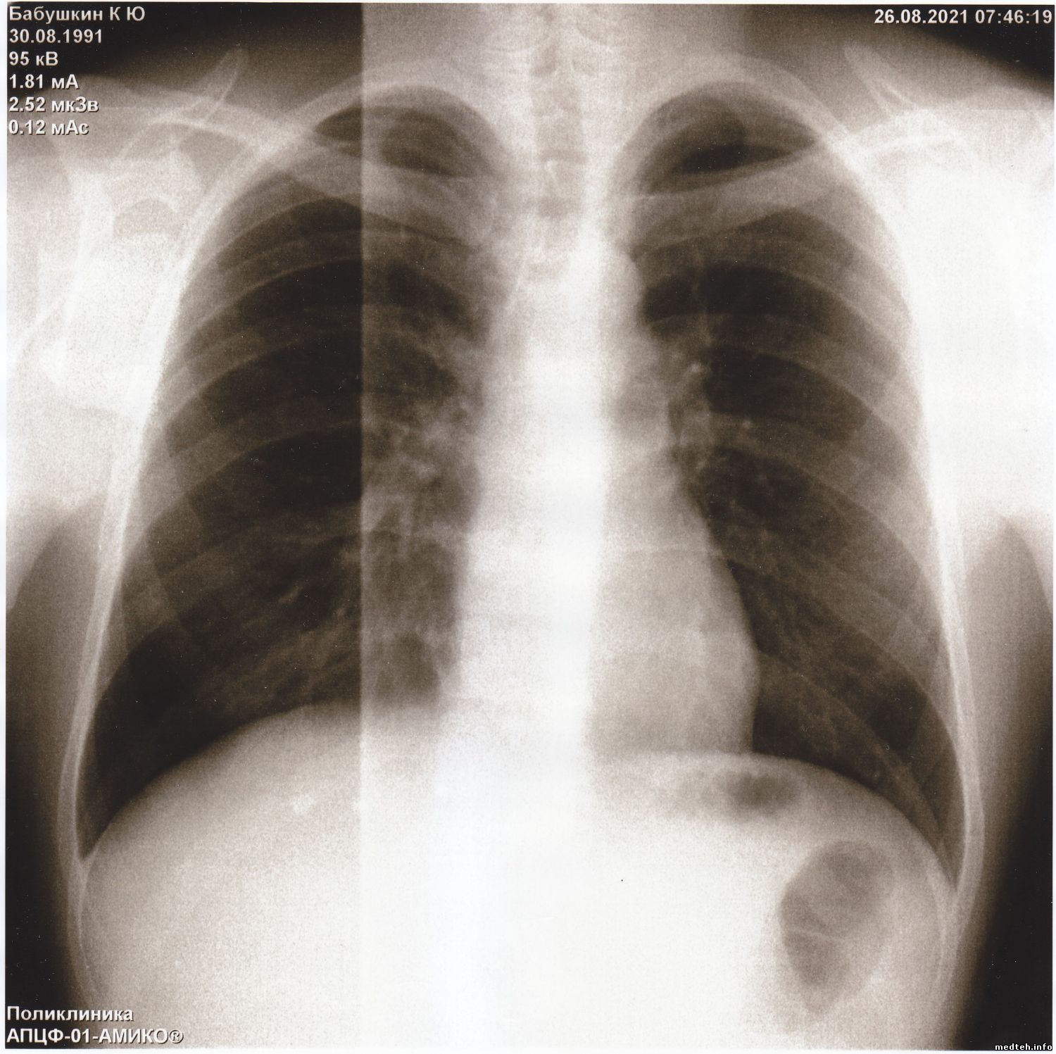

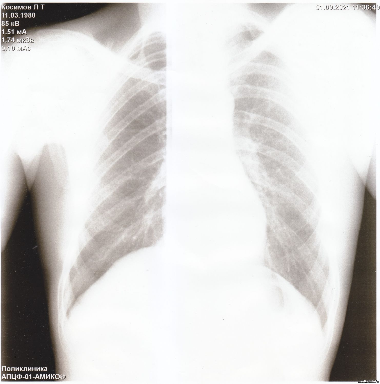

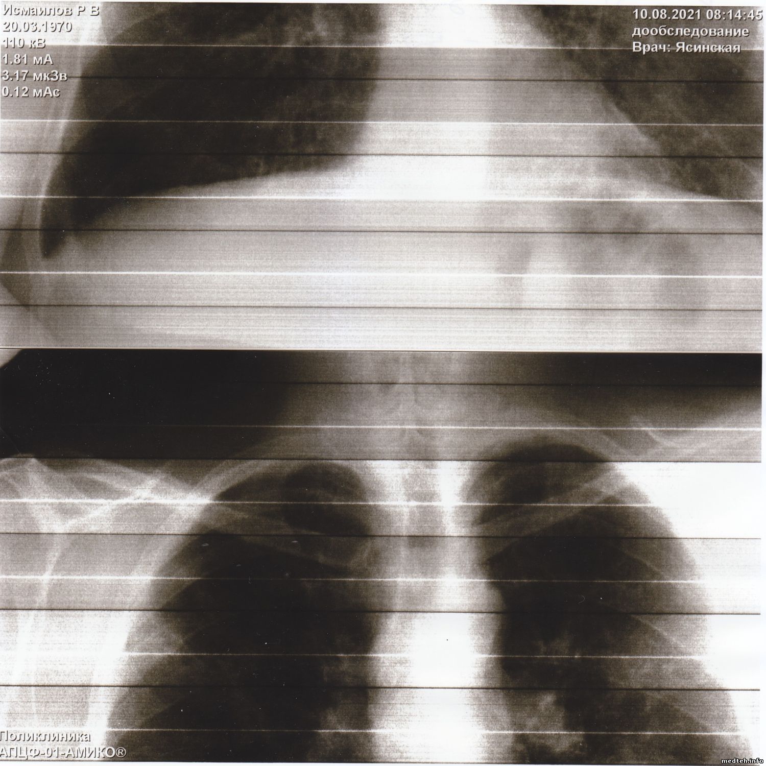

Здравствуйте коллеги.
Прислали снимки из другого города, просят помочь устранить неисправность.
Аппарат я не видел. По снимкам, конечно, не установишь причину, может у кого была такая проблема.
Появились горизонтальные и вертикальные полосы на снимках, делает снимки - смещённые на половину. Снимок есть, видны легкие и все остальное, но полосы очень мешают докторам.
Подскажите что можно сделать в данной ситуации.
Друзья, думаю, вы знаете решение этой проблемы.
Фото прилагается.
9337529.jpg (273.5 Kb) · 6308843.jpg (303.0 Kb) · 7042930.jpg (168.2 Kb) · 4226508.jpg (147.5 Kb) · 0173416.jpg (270.0 Kb)
Сообщение отредактировал RA9FUE - Суббота, 18.Сен.2021, 09:57
RA9FUEДата: Понедельник, 04.Окт.2021, 20:26 | Сообщение # 60
Электронщик инженер
Березники
Всё решилось просто - тренировка - калибровка и нормальные снимки.
