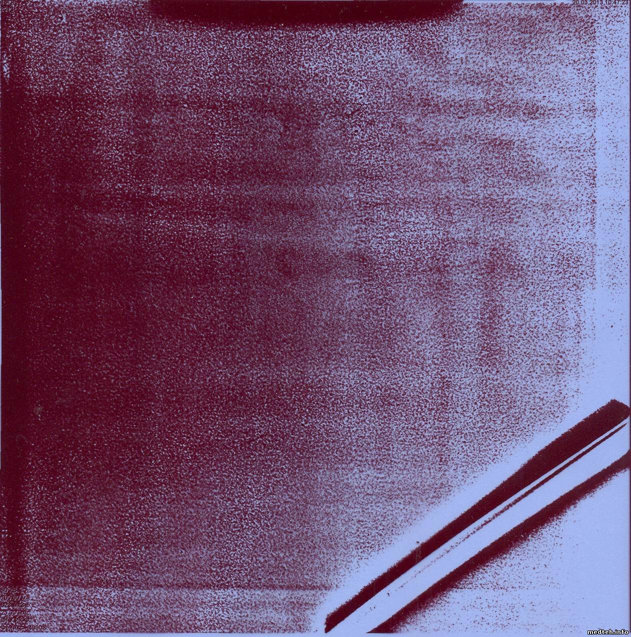

Уважаемые коллеги!
Возникли проблемы с приставкой для цифровой флюорографии АПЦФ-01-"АМИКО", год выпуска 2007.
На снимках появился артефакт в виде наклонной тени правильной формы.
В чем может быть проблема?

Вот картинка.
kupagenДата: Пятница, 22.Мар.2013, 13:13 | Сообщение # 4
У вас сообщений: 237
Похоже что на снимке в правом углу деталь, которая когда-то висела по центру вверху. Снять переднюю крышку с приёмника и посмотреть. Поидее со стороны трубки ничего такого не должно быть.

Все правильно. Сразу видно, что изображение очень четкое. Артефакт вызван трещиной на самой матрице, т.е. там стеклянный экран какой-то, такой плоский , он и треснул. Трещину хорошо видно через объектив, но сфотографировать не удалось.
Камера АСЛВ 38639. В Интернете такую найти не могу и что теперь делать не знаю.

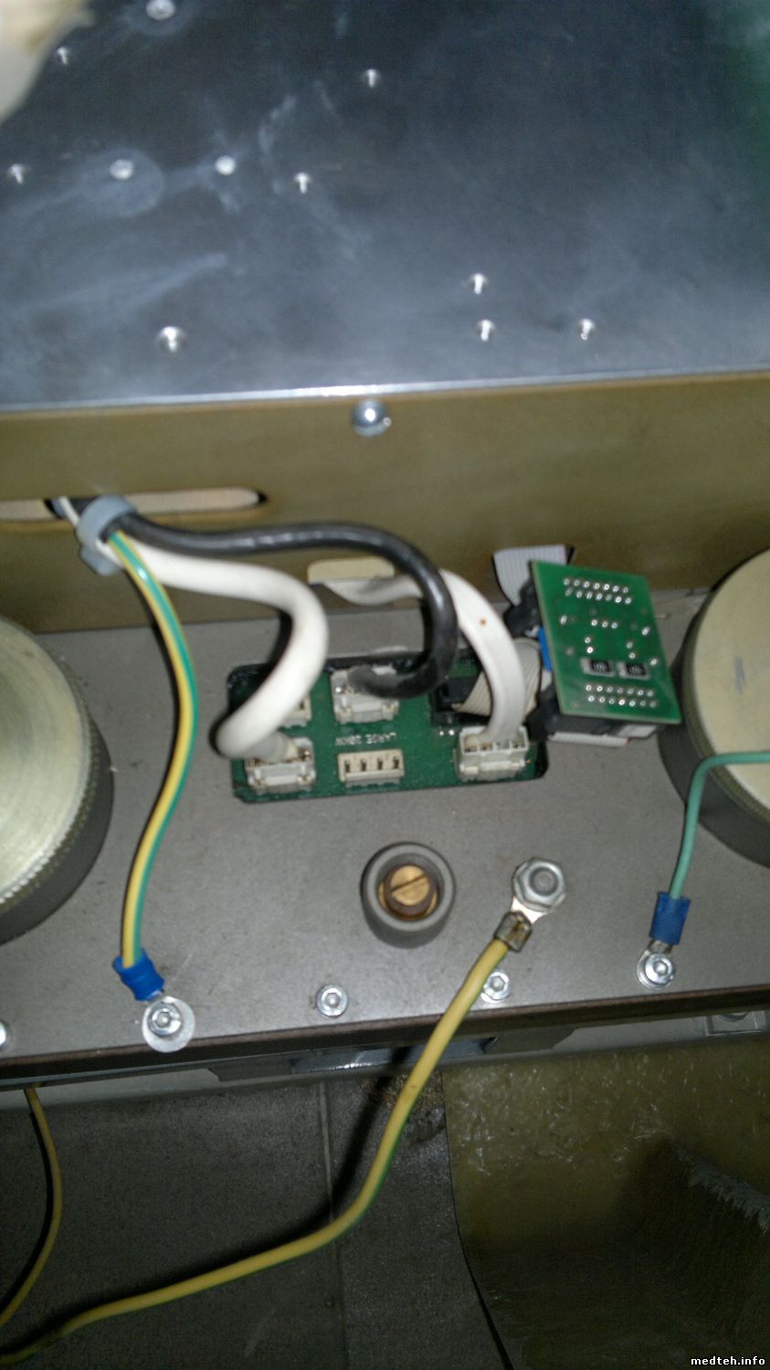

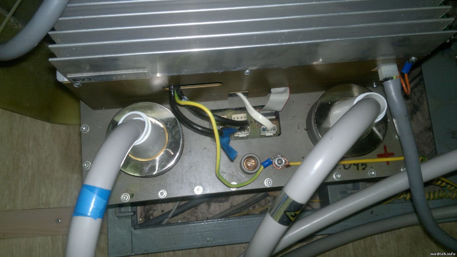

Краткая предыстория.
Предыдущий медтехник, крупно поругавшись с руководством (по разговорам с руководством полагаю, оно и виновато), уволился с работы. Перед этим он разбирался с с этой рентген-приставкой. Собрать он ее не собрал, и теперь я, не медтехник, а просто электронщик, стою перед проблемой сначала собрать, а затем и отремонтировать аппарат, который я вижу впервые в жизни.
Аппарат 3 раза ломался во время гарантии, и 3 раза после оной. 5 раз из 6 проблема была в IGBT-транзисторах.
Пенсионер-медтехник, который помогал ему в ремонте, утверждает, что на дисплейчике сначала появлялась надпись "подготовка к работе", затем показывался заряд конденсатора. Сейчас же при сборке они из состояния "подготовка к работе" не выходит.
Снимался этот блок: Рис.1

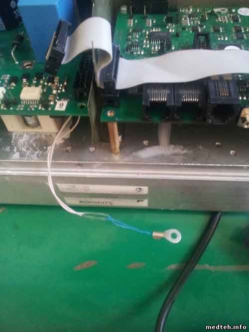

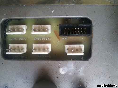

Неясно, куда идут разъемы с этого блока на эту кросс-платку:
Рис.2

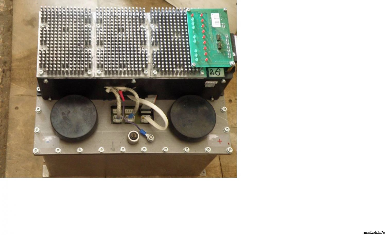

Кроме того, непонятно куда прикручивать этот провод (вроде бы, масса, но провод к клемме соединяется через какую-то заливку, возможно, внутри конденсатор, в связи с чем и возникли сомнения):
Рис.3

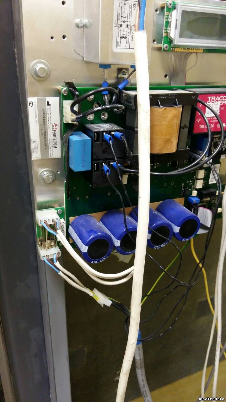

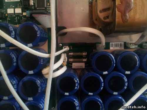

Кроме того, при визуальном осмотре был найден когда-то сгоревший предохранитель (не знаю, важно ли это)
Рис.4
Понимаю, что сейчас начнут бросать гнилые помидоры, тем не менее, я готов потерпеть, аппарат очень нужно сделать

самое быстрое и простое решение это собрать этот блочек (кирпичек)и отправить на амико ибо как говорят выездные инженеры даже у них нет схем полных
ну или почитать то что я выложил в хранилище !различные питающие! или как то так
удачи

Цитата rusnakvv ()
Рис.1
Рис.2

год продажи 2014, Инструкция очень интересная, модуль управления инвертором не совсем такой, пока будем глотать эту информацию, спасибо
petroveechДата: Четверг, 28.Сен.2017, 21:48 | Сообщение # 30
У вас сообщений: 1072
Иженер
Начать надо с этого.
______.doc (1.21 Mb) · 7794287.jpg (147.3 Kb) · 4009121.jpg (130.1 Kb)
Сообщение отредактировал petroveech - Четверг, 28.Сен.2017, 21:55

Отчитываюсь.
Вы будете смеяться, но основная причина - один из 2-х предохранителей на плате модуля ПФ3.
Правда, для нас, впервые увидевших этот аппарат, было не все так просто.
Кто-то еще и нажал аварийную кнопку, а она, оказывается, сама не отжимается, ее надо прокрутить, тогда она отойдет. Т.е., при нажатой кнопки он запуститься и не мог. Напарник переставил разъемы на модуле интерфейса, и аппарат запустился, пошел заряд.
Дальше пробуем запустить тестовую программу, пишет: нет связи компа с собственно аппаратом.
Постепенно сообразили отжать кнопку и переставить разъемы обратно. Все запустилось, но не работала дверь. Лаборантка сказала, что с дверью была проблема, если переставала работать, она ударяла по ней, дверь срабатывала.
Предположили плохой контакт, тем более, что светодиоды показывали, что дверь открывается и закрывается. Так и оказалось, был плохой контактик на шине, связывающей дверь с компом.
Все заработало, но проскальзывал вал двигателя по ролику, и дверь неуверенно работало. Здесь просто натерли канифолью резиновый ролик, заработала, как новая.
Дальше лаборантка запустила несколько человек, и выяснилось, что данные не передаются на 8 этаж, где сидит врач. Ну, это уже не наше дело, сисадмины пусть разбираются, почему нет сети. Пока они разбирались, часа через полтора, пошел сильный запах горелой изоляции, все вырубили. Мы прибежали, по нюху не определились, быстро ощупали все блоки и провода, все - холодное.
Включили снова, второй день работает, запаха нет. Так и не поняли, от флюорографа запах или от компьютера.
Связи с 8 этажом так пока и нет, когда сисадмины разберутся, закрою тему.
Еще раз спасибо

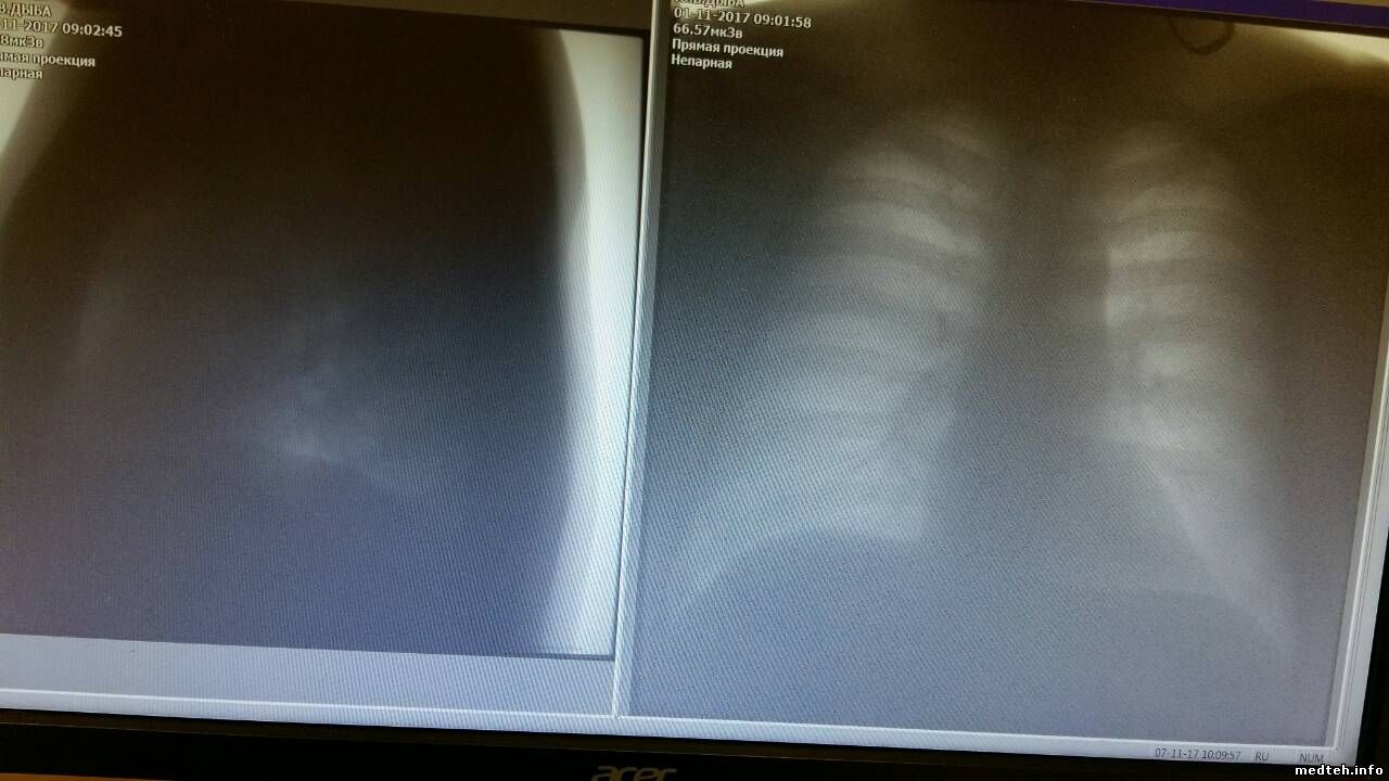

На аппарате получаются темные снимки .
Если смотреть по данным снимков, то аппарат не выдает больше 51 кВ.

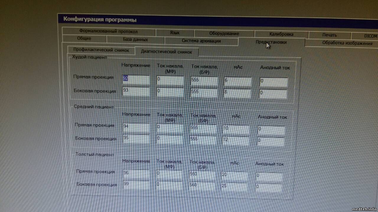

Вот более менее читаемый снимок от 08.06.2017 $IMAGE2$ получился при 65кВ, 98.78мА, 10мАс, 70.9мк.Зв.
А вот тот же пациент теперь 09.11.2017 $IMAGE3$ получился плохо при 51 кВ, 90.9мА, 10мАс, 43.5мкЗв.
Когда пациенты плотные, то снимок очень темный (как на первом фото) и в данных о снимке вообще может быть высокое около 30кВ.
Проблема началась с того что начали вылетать предохранители на сетевом щитке (после подачи высокого) , хотя снимок проходил. Сначала вылетали раз в неделю потом раз в день.
Обнаружили что с "+" стакана излучателя набежало масло (примерно грамм 200). Сняли излучатель, заменили масло. Сделали калибровку камеры по таким настройкам в программе . И калибровку трубки по таким настройкам .
И снимки потемнели.

А какое напряжение было задано для снимков 51 и 65 кВ ?
Сколько мАс было задано для плотного пациента?
Сообщение отредактировал serg544 - Понедельник, 13.Ноя.2017, 12:43
levshaДата: Понедельник, 13.Ноя.2017, 13:33 | Сообщение # 35
У вас сообщений: 54
В аппарате в конфигурации программы есть предустановки на разные типы пациентов .
Напряжение и величина мАс выставляются согласно этим предустановкам. То есть на тослтого пациента в боковой проекции должно быть 99 кВ и 25 мАс.
Для нашего примера был средний снимок прямая проекция, т.е. 94кВ 10 мАс.
levshaДата: Понедельник, 13.Ноя.2017, 14:34 | Сообщение # 36
У вас сообщений: 54
В папке с логами питающего UrpLog видно что процесс "умирания" аппарата начался еще в мае 2017. Если в апреле на выставленные SetHV=94 кВ получали в среднем GetHVPos=80 кВ, то в середине мая это уже 75кВ, в конце июня 65кВ, конец октября 55кВ и теперь не более 52 кВ.
levshaДата: Вторник, 28.Ноя.2017, 14:25 | Сообщение # 37
У вас сообщений: 54
Неисправен молекулярный накопитель. Тему можно считать закрытой.
