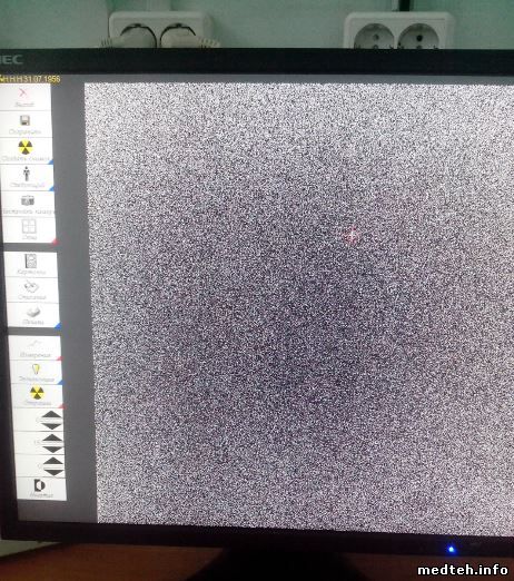

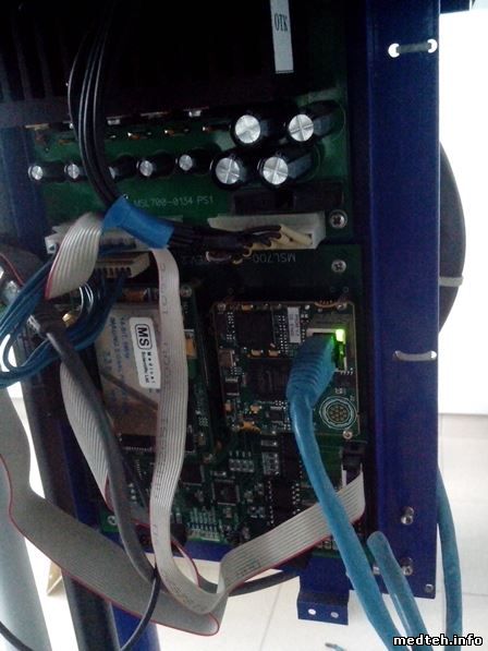

seabeeДата: Четверг, 04.Май.2017, 12:54 | Сообщение # 180
У вас сообщений: 1319
Почти тоже самое только фон серый с темными точками.На сетевом разьеме горит один светодиод.
Сообщение отредактировал seabee - Четверг, 04.Май.2017, 14:48
Alex70ttДата: Четверг, 04.Май.2017, 16:07 | Сообщение # 181
У вас сообщений: 524
рентген техник
вся Россия
на плате камеры и грабера меняйте все микрухи одновременно они в кроваткахи проверте питание качество протяжки болтов на проводах ,заземление до подстанции ,на ГРЩ не просто протянуть а зачистить болты ,шайбы и гайки
