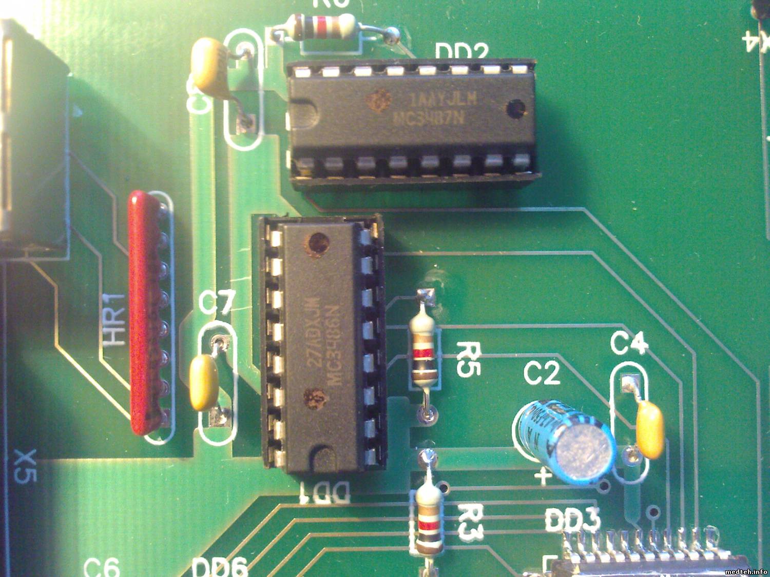

- чем проверял? штатив гонял и тест сетевого соединения специальным тестом с оценкой передачи данных нет возможности сделать
- еще вопрос : между землей и нулем напряжение есть? и сетевое питание на аппарат и на АРМ Лаборант от одной фазы?
если уверен что линия впорядке - то проблема похожа на неисправность передатчиков и приемников в платах 7200 и видеошифратора в штативе
это - MC3486 даташит и MC3487N даташит менять только рекомендуют парами и сразу все четыре, они вылитают при проблемах с землей , фрагмент их на плате 7200

Так были на аппарате. Всё проверили поставили, эффекта 0. Взяли плату и камеру со списанной флюшики (ПРК), поставили сначала камеру и плату захвата сигнала, снимок прошел, потом поставили камеру которая была, снимок опять прошел. Вывод, не работает плата захвата сигнала с камеры.
Наркоз для всех!
ScvairДата: Четверг, 08.Апр.2010, 13:02 | Сообщение # 40
У вас сообщений: 88
Калининград
могу скинуть фото платы, может у кого нибудь схема найдется.
