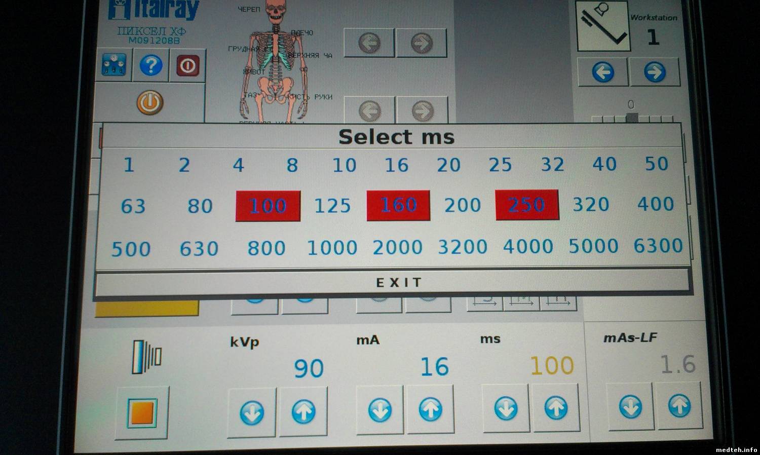

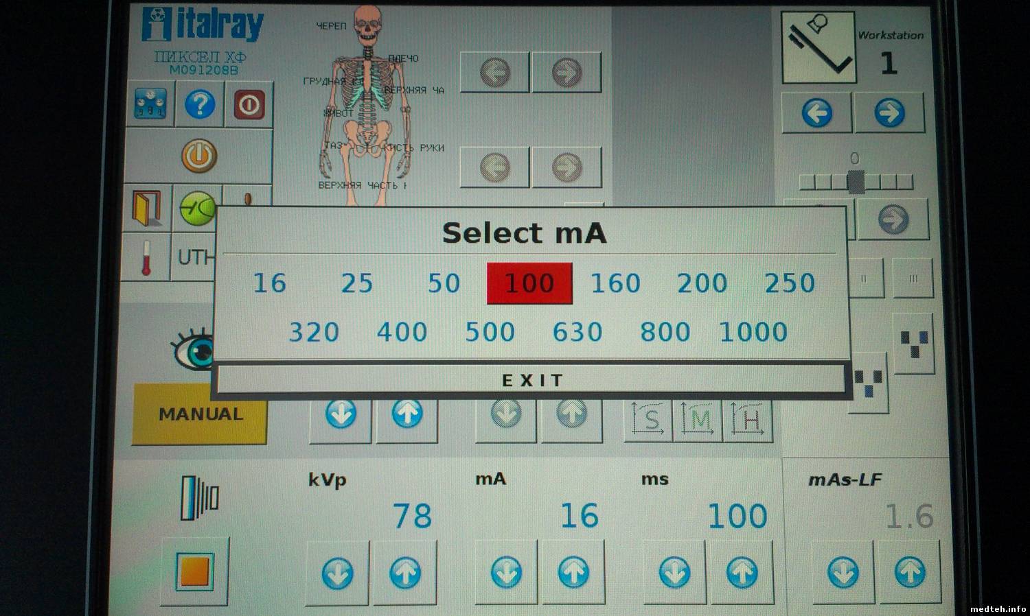

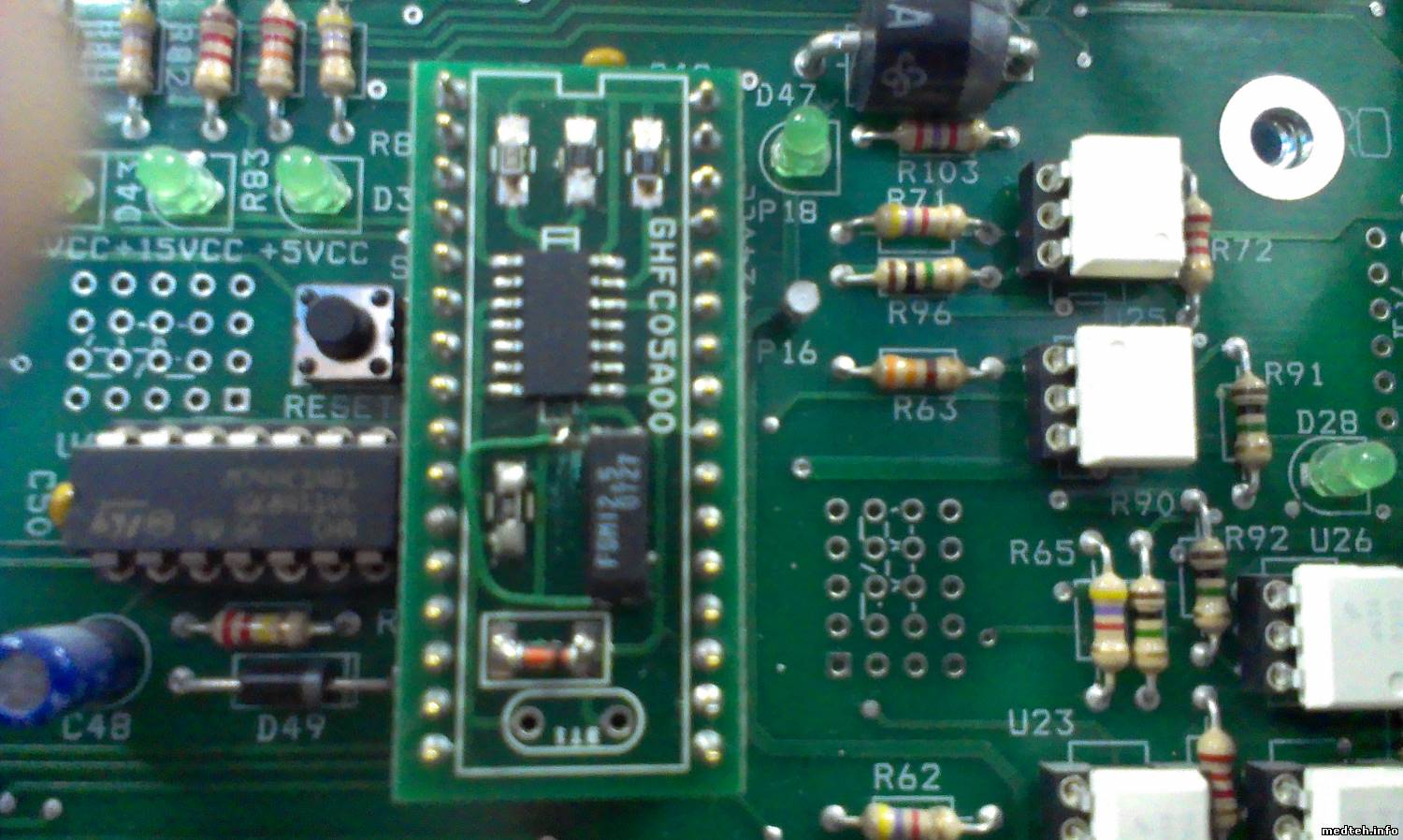

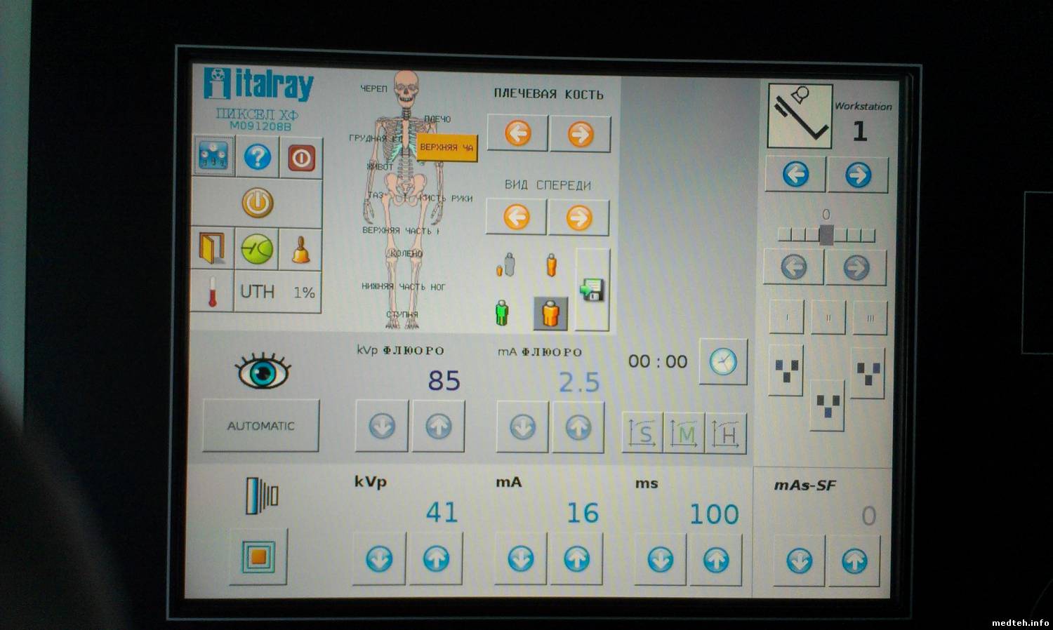

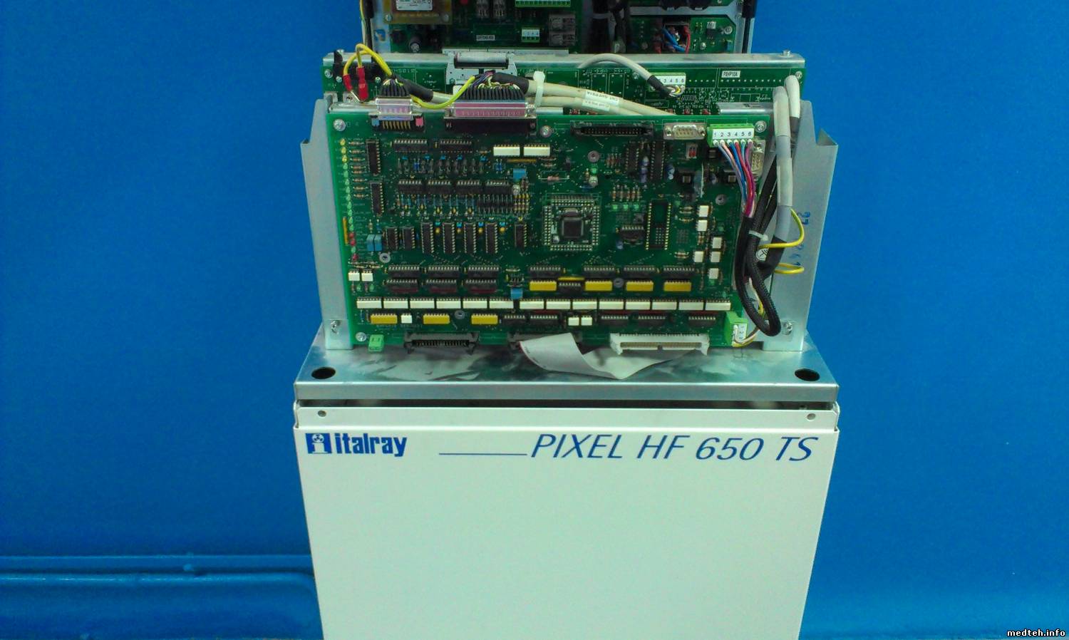

Добрый день. Появились проблемы с питающим Pixel HF 650 с настройками большого фокуса. На большом фокусе при выборе режима снимка предустановки загораються красным (снимки прикреплены ниже ) при этом аппарат начинает "тупить" снимок не проходит. Малый фокус работает нормально, похоже на то что слетела калибровка большого фокуса. В качестве памяти используеться микросхема "процессор партнер" FM31278 установленная на переходную плату ( фото ниже). Документация на питающее отсутствует.
Буду благодарен если поделитесь документацией и сервисными программами (чтобы сделать бекап) или подскажите процедуру калибровки трубки.

Аппарат сделали, но остались непонятные моменты: войдя в сервисное меню проверил настройки они вроде бы не сбились, решили провести калибровку и вот тут непонятки. Малый фокус откалибровали , а большой калиброваться не захотел при нажатии на кнопку снимка проходит подготовка потом аппарат один раз пикнул и все больше никакой реакции. Аппарат выключили, решили ещё раз все осмотреть, проверили: платы, кабеля, наконечники, накал и т.д., вроде все нормально. Включили аппарат, снова откалибровали малый фокус и начали калибраваьт большой и о чудо все заработало, калибровка прошла успешно. На вкладке настройки скопии были обнаружены ненормальные токи промежуточных точек в 11ма и 16ма, токи скопии тоже откалибровали. Непонятно почему не калибровался большой фокус, аппарат сейчас работает 2 день, пока проблем нет.
Большое спасибо Mick, за предоставленную методику по калибровке трубки.
MickДата: Воскресенье, 19.Май.2013, 07:48 | Сообщение # 5
У вас сообщений: 64
Новокузнецк
Теряется контакт ВВ наконечника со стаканом. На вкладке Focus нужно было провести чтение тока поднакала. В случае неконтакта реальный ток 0,1 - 0,5 А. В норме 2,2 - 2,3 А. На ВВ наконечниках нужно немного подогнуть контактные ламельки.

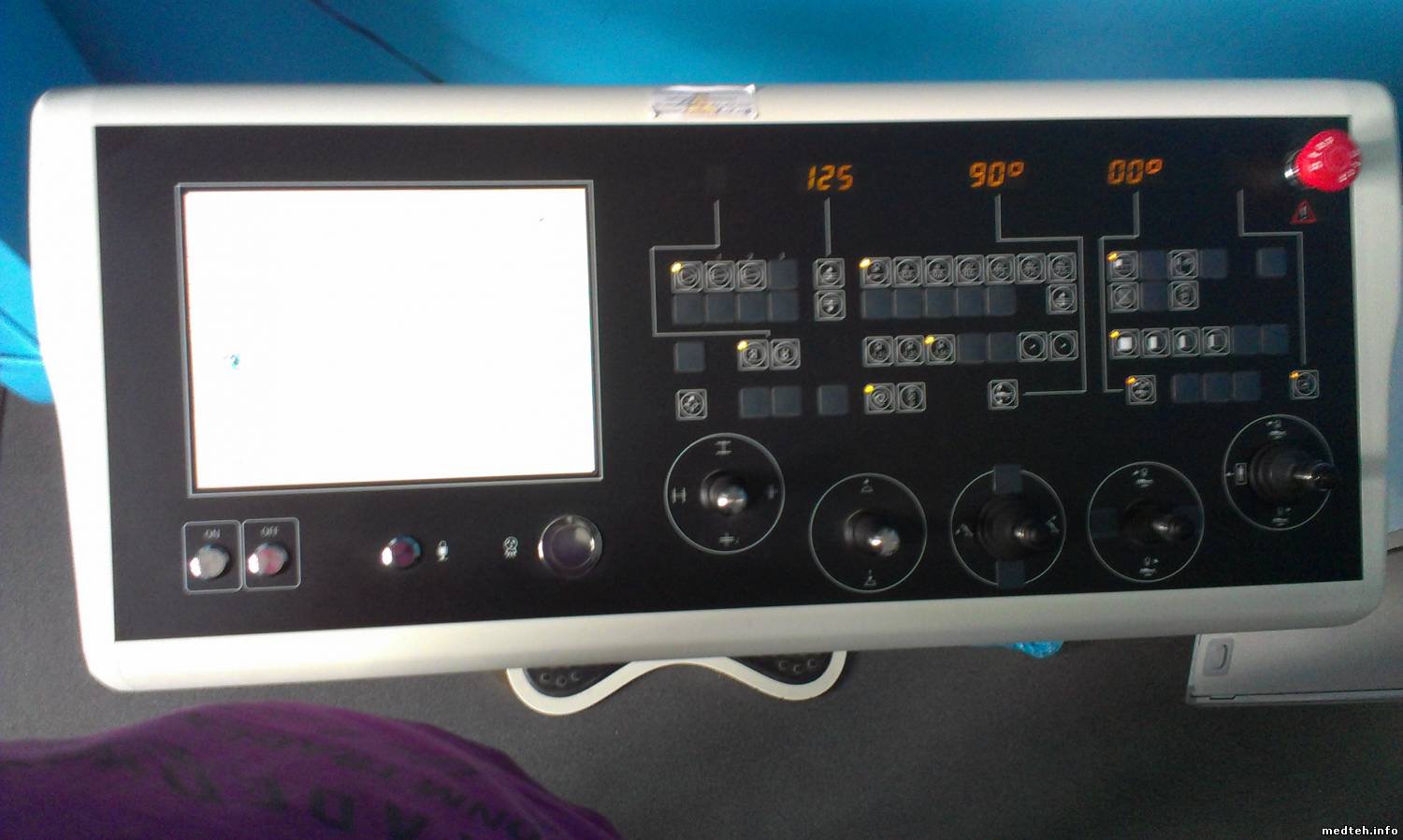

Здравствуйте. Прошу помощи. Панель управления ITALRAY HF 650 не запускается в один из дней запустилась система без ошибок работала и постепенно стал гаснуть экран панели. На данный момент при нажатии кнопки пуск слышен характерный писк запуска системы но подсветка едва бликует и ничего не происходит изображение отсутствует. Нет не каких схем и идей с чего начать. С уважением Виталий dvoejonec@mail.ru
DawasДата: Среда, 22.Апр.2020, 11:32 | Сообщение # 11
У вас сообщений: 148
Электронщик-программист
Иваново
Alexey87, проверьте кондёры в цепи подсветки, иногда отваливаются - итог проблемы с подсветкой, пульт вообще загружается? Выложите фото пульта после "типа" загрузки.

pixel 650 ts это питающее, а не аппарат. Доступен с несколькими вариантами пультов.
Куда выслать? На деревню к дедушке? Если Вы аппарат с питающим путаете и не знаете тип, чем Вам схемы помогут?
