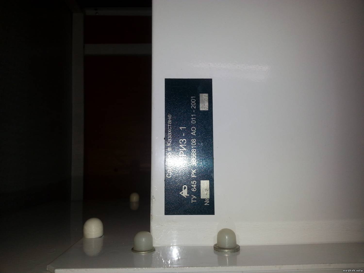

Господа нужна помощь У нас проблема не работает флюорограф 12ФК1 актюбрентген ПРИЗ-1 нет высокого. При включении аппарата горит красный светодиод "ЗАПРЕТ" через 6-10мин гаснет на нотбуке вводим ФИО пациента,год рождения после выходит надпись НАЧИНАЙТЕ ОБСЛЕДОВАНИЕ. При первом нажатии кнопки закрывается дверь при втором включается разворот и добавляется накал а высокого нет.У кого есть схема поделитесь или подскажите что делать будем рады любой информации.Пишу в первый раз если что не так извените.

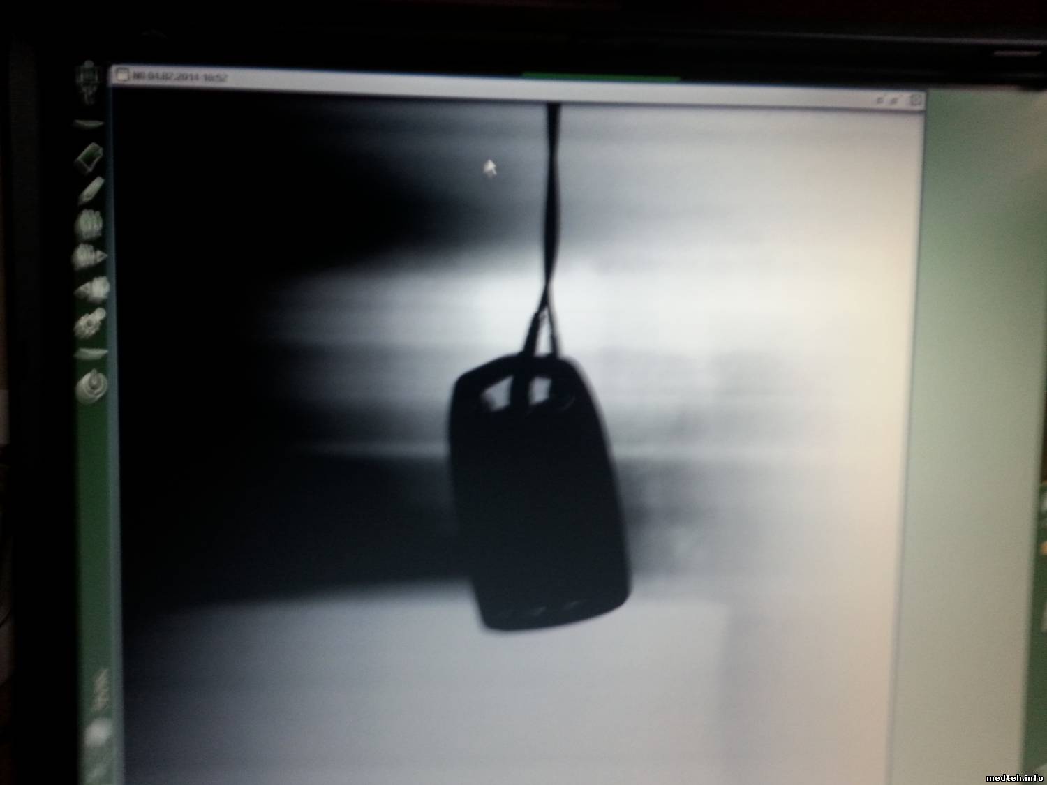

Прошу прщени что не отписал в тот раз аппарат заработал,сейчас другая проблема делает черные снимки что 40кв что 125 кв одинаковые у кого есть руководство питающего устройства
smith_66Дата: Четверг, 06.Фев.2014, 11:22 | Сообщение # 7
Была похожая проблема, проверьте накопитель энергии.

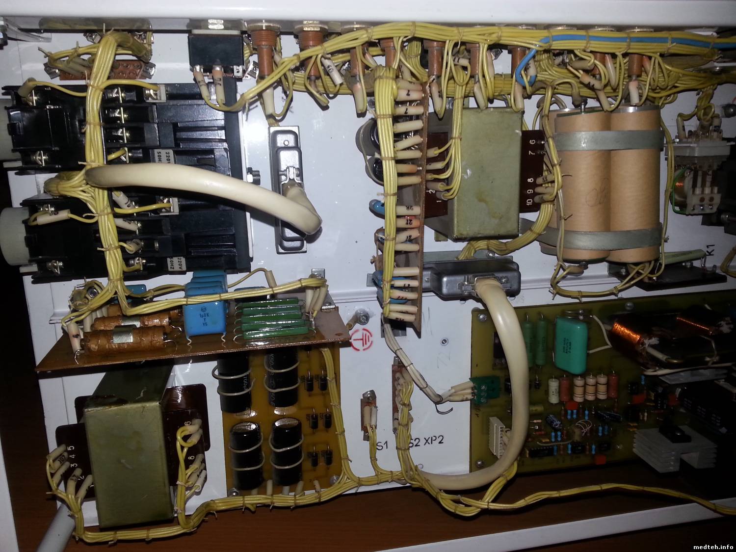

Birod2Дата: Четверг, 06.Фев.2014, 12:35 | Сообщение # 8
Сервис-инженер
Кыргызстан
Бишкек
С платы зарядки выходит 500 в
smith_66Дата: Четверг, 06.Фев.2014, 13:05 | Сообщение # 9
Birod2Дата: Четверг, 06.Фев.2014, 14:00 | Сообщение # 10
Сервис-инженер
Кыргызстан
Бишкек
На калодке хт9 509в 5,6 конец
Алекс-200Дата: Четверг, 06.Фев.2014, 16:51 | Сообщение # 11
У вас сообщений: 1199
Проверка накопителя сводится к проверке его "боевых" качеств в качестве НАКОПИТЕЛЯ энергии.
Для этого подключите вольтметр непосредственно к накопителю (не забываем про ТБ), выполните снимок при уставках например: 90 кВ, 60 мАс и посмотрите насколько уменьшилось напряжение на накопителе.
Если уменьшение более 20%, подумайте о замене накопителя.
Birod2Дата: Четверг, 06.Фев.2014, 20:21 | Сообщение # 12
Сервис-инженер
Кыргызстан
Бишкек
Спасибо за помошь завтра проверим. Нам кажется что КВ не регулируются как можно проверить, какое наряжение должно быть на первичной обмотке генератора и как оно меняется, какое напряжение на накальном трансформаторе .Подвесили усиливающий экран посмотреть, высокое включается и сразу тухнет а звуковой сигнал звучит в зависимости от Мас т.е звуковой сигнал не совподает с высоким
Birod2:
1. Ваши выводы ошибочны. Сигнал совпадает с высоким и звучит пока заданное количество мАс не набрано. Только высокое в Вашем случае начинается с уставки, а затем "сваливается" до значений, которые экраном не регистрируются.
2. Вам советовали проверить накопитель.

Dmitriy1972Дата: Вторник, 18.Фев.2014, 08:58 | Сообщение # 16
У вас сообщений: 79
Цитата Алекс-200 ()
не надо искать трудные пути пока не проверены самые простые.
+100
По моему опыту накопитель лучше проверять цифровым осциллографом или вольтметром с пиковым детектором (для регистрации минимальных значений). Если у накопителя выросло внутреннее сопротивление, то напряжение будет проседать только во время снимка, а по окончании восстанавливаться практически моментально.
