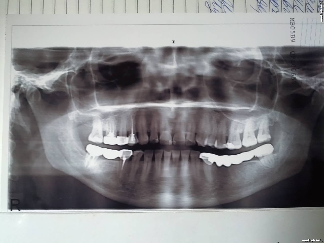

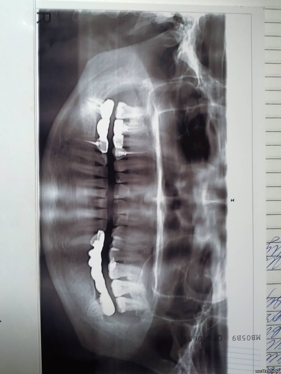

Здравствуйте коллеги. Столкнулся с такой проблемой. Двухгодовалая MORITA Veraviewepocs 2D при работе в автоматическом режиме на снимке получается черезполосица. При ручном режиме все нормально.Аппарат подключен через бесперебойник,батарея исправна. Подскажите пожалуйста причину.

Судя по снимку:
- либо челюсти стоят не на правильном месте;
- либо центр вращения системы излучатель - приёмник перемещается по неправильной траектории;
- либо самое простое - неравномерность вращения.
МастерБакуДата: Воскресенье, 21.Июл.2013, 20:18 | Сообщение # 3
на снимке слева - позвоночник . shok сбита точка начала сканирования. позицирование ? руками внахалку крутили? крышку снимали?

madmacДата: Воскресенье, 21.Июл.2013, 21:37 | Сообщение # 4
не только тень от позвоночника. еще наклон головы назад(корни резцов не в фокусе), язык не прижат к небу.
проверить калибровки, учить лаборанта ставить пациента.

madmacДата: Понедельник, 22.Июл.2013, 20:43 | Сообщение # 6
МастерБаку, drinks
при исправном аппарате 90% качества панорамы- правильно поставить пациента.
