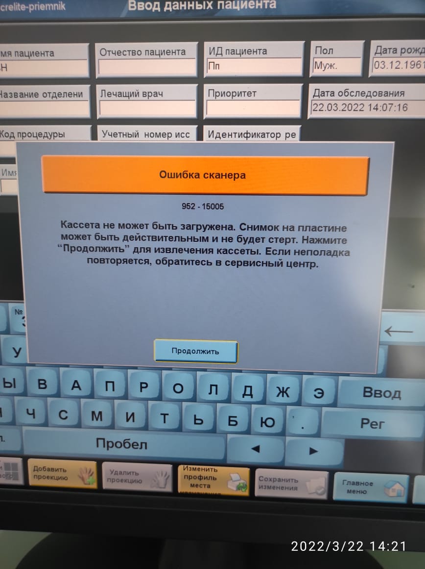

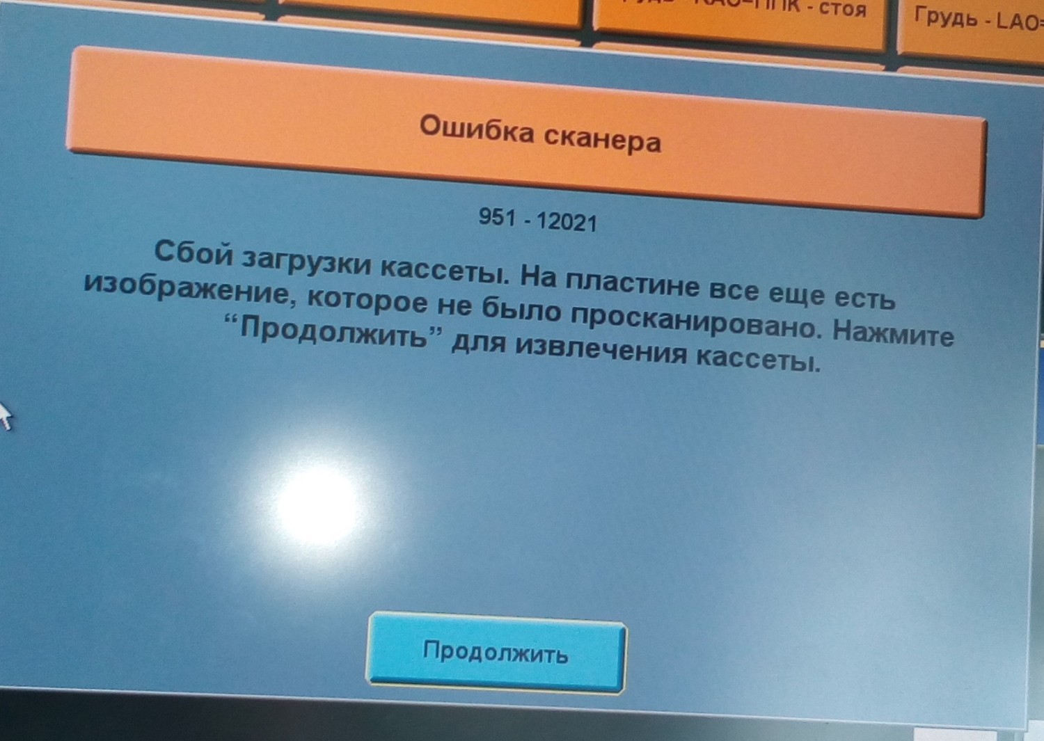

Добрый день, коллеги!
Может быть кто имеет информацию об ошибках: "951-12021" и "952-15005"? ...
StasikДата: Среда, 23.Мар.2022, 11:18 | Сообщение # 65
У вас сообщений: 342
Красноярский край
Для начала посмотри на механику: рычаги, захваты и тд.
SenergyДата: Среда, 23.Мар.2022, 11:21 | Сообщение # 66
У вас сообщений: 196
Инженер по сервису
Однозначно механизм.
