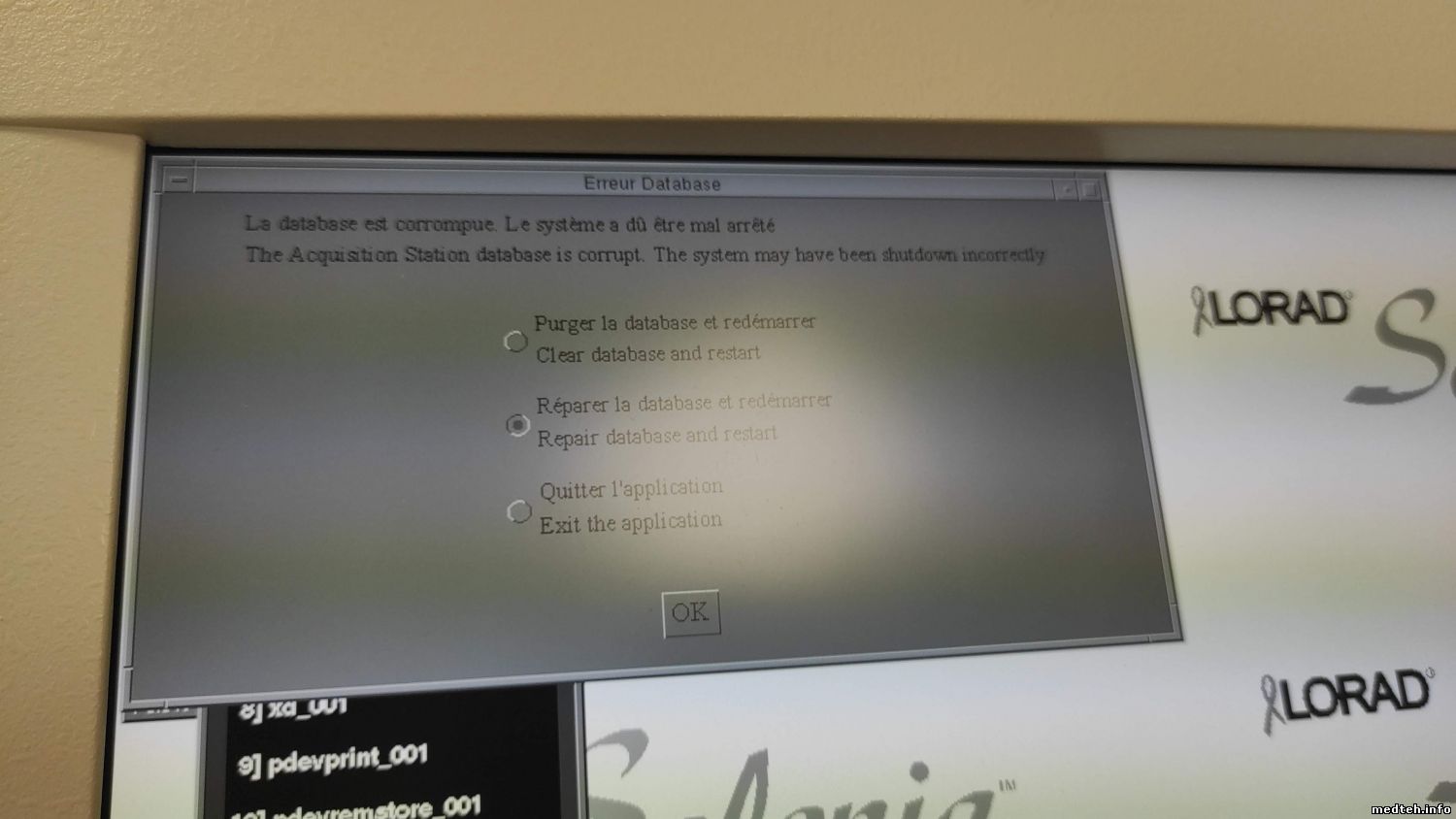

При запуске появилось сообщение на основной станции SUN, что требуется:
acquisition station database is corrupt
1. Clear database and restart
2. Repair database and restart
2. exit the application
Ничего не исправляется после запуска, а повторяется.

А чем вам помочь? У вас неисправна база данных и встроенные средства исправления не работают. Разберитесь где база, на чем она работает и ищите пути ее восстановления либо создайте новую, а вообще не мешало бы проверить жесткий для начала. По той информации которую вы написали больше помочь нечем или вы думаете что у всех есть на обслуживании данные аппараты.

Здесь нет специалистов по этой установке. Надо вызывать спецов из фирмы, которая монтировала аппарат. Не тех, кто продал, а тех, кто приезжал на запуск. Москва или Питер. Не помню. Контакты должны быть у старшей медсестры или зав. отделением. Аппаратов этих немного и сервисники на таких ремонтах и зарабатывают. Все логины и пароли заводили они. Настраивайте зав. отделением на платный ремонт. А как приедут сервисники - ходите по пятам и всё записывайте.

Мы купили аппарат на вторичном рынке в Прибалтике. Сами смонтировали, никаких проблем с этим не было. Уже калибровать собрались. Ушло в штатную перезагрузку и стала вываливаться ошибка на реанимацию базы. Документация есть по врачебному компьютеру на флэшке. По SUN Microsystem и процедуре реанимации базы документации нет. Я работал на UNIX подобных системах. Но, не совсем понятно, как реанимировать или переинсталлировать базу.
Месяц назад КТ Toshiba устанавливали и полностью запускали, так там всё просто, и в книжках описано поэтапно, как запустить процесс инсталляции массива, и в процессе инсталляции легко и просто заменили блок питания на одном из массивов.
Написал в США в Hologic, там какую-то пургу несут, даже не хочу об этом говорить.
Аппарат прилетел из Франции, а американцам это шибко не нравится.
Мне необходимо найти документацию по SUN и ПО на нём. Будем делать запрос поставщику.

norsim, удалось решить проблему по холоджику?
petroveechДата: Пятница, 10.Дек.2021, 07:13 | Сообщение # 20
У вас сообщений: 1072
Иженер
Делали эту ошибку через инженера холоджика. Подключался удалённо.
