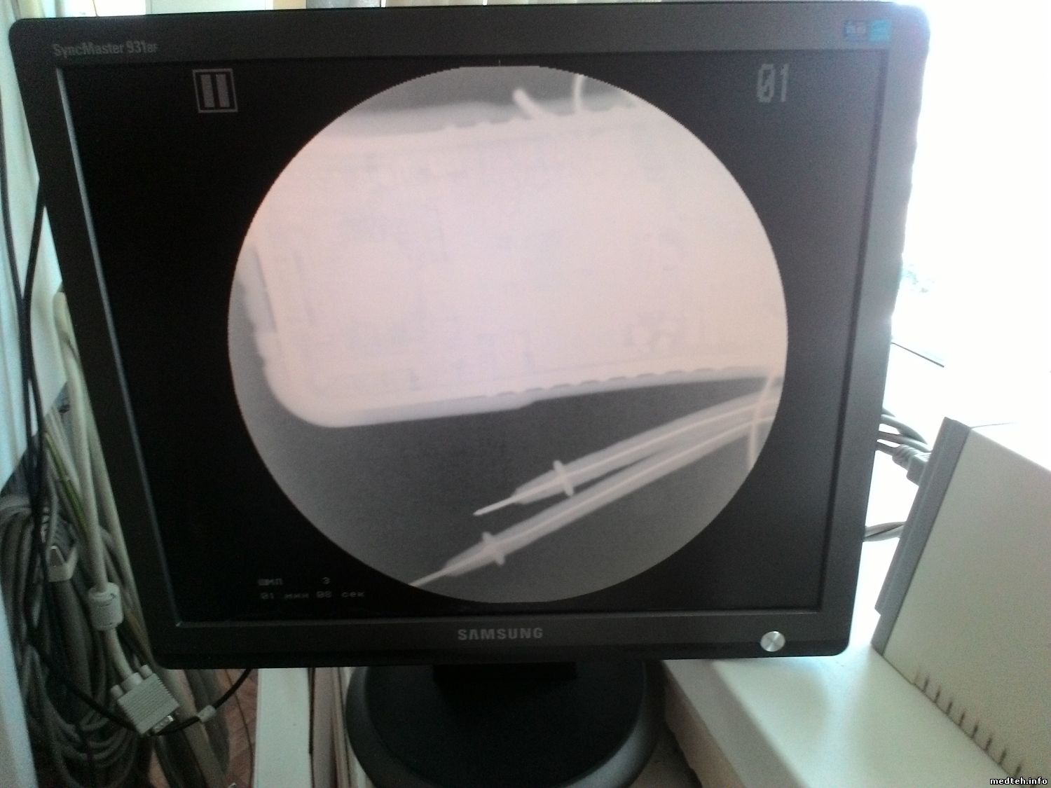

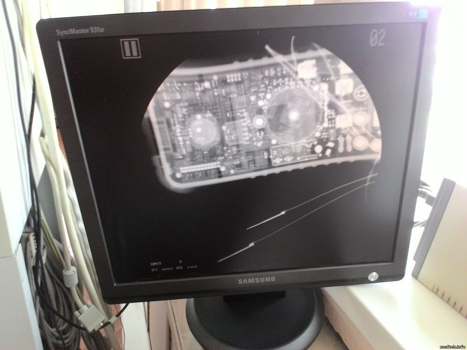

Добрый день, проблема такая:
нечеткое и неконтрастное изображение,
периодически начинает пропадать изображение с монитора (моргает),
сто пробовал:
монитор, кабель VGA менялись, по БП питания в БЦП все в норме на входе и после стабилизаторов основной платы с контроллером напряжения в норме, греется стабилизатор на +5В входной 7805ст, на -5В 7905ст не так сильно(поменял оба осталось также), остальные в порядке, нагревается большой контроллер.
Может кто еще подсказать куда дальше копать?
Еще бы инструкцию перезалить в хранилище.
Первое фото с ССЯ, второе - ручная регулировка.
