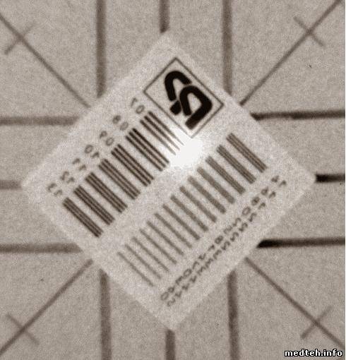

ремонт рентгеновских аппаратов
После ремонта блока питания РЭОП на обоих полях в центре изображения засветка в виде яркого пятна, настройками анодного не устраняется, наблюдается при всех режимах работы рентг. аппарата. В инструкции предложено установить напряжения, рекомендуемые в паспорте на РЭОП, но паспорт утерян. Может быть кто-то сталкивался с подобной проблемой?

k421Дата: Четверг, 28.Янв.2010, 16:29 | Сообщение # 3
Засветка на выходном окне РЭОП, смотрю ПЗС камерой с оптикой (регистрируется камерой при наличии рентгеновского излучения, яркость засветки приблизительно пропорциональна дозе).

А производитель кто часом не хирана. Пятно появляется при включении скопии или без неё

Толком объясни, пятно ты видишь в эопе глазами или через камеру если еще советский то какая матрица там видикон стоит. Напиши конкретно марку УРИ и ЗТС.
renmasterДата: Пятница, 29.Янв.2010, 12:18 | Сообщение # 10

Пятно вижу через камеру, матрица мегапиксельная Thales, марку РЭОПа не знаю, в инструкции на УРИ не указана, сам блок УРИ не разбирал.

Интересно как этот аппарат называется в сов. время шли видиконы, судя по картинке идет засветка видикона нужно регулировать напряж. на сигнальной пластине и еще попробуй снять камеру и посмотреть глазками картинку на ури, и ты поймешь кто прав кто виноват
k421Дата: Пятница, 29.Янв.2010, 14:48 | Сообщение # 14
Картинка на экране та же, что и на камере, камера - ПЗС матрица с объективом, с видиконами работали, знаем их проблемы. Разрабатываем цифровую систему визуализации для импульсного наносекундного рентгеновского аппарата.

Нет это понятно ,но я имел ввиду засветку. А без R-излучения засветка есть.
k421Дата: Пятница, 29.Янв.2010, 16:42 | Сообщение # 18
Без рентгена засветки нет, видимо проблема с эл. оптикой РЭОП, изменяя соотношение напряжений на анодах можно засветку уменьшить, но совсем устранить не получается. Если бы был паспорт на такой РЭОП, возможно разобралмсь бы с ней.

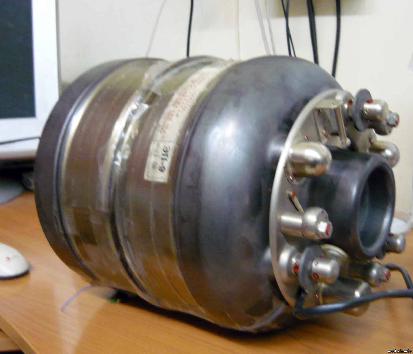

Фото можеш на ЭОП выложить.
k421Дата: Пятница, 29.Янв.2010, 17:31 | Сообщение # 20
Вот фото

Вот выписка из паспорта на советский рэоп ЭП-9.
Выводы:
1-фотокатод
2-подфокусирующий злектрод
3-первый анод
4-второй анод
Технические данные:
напряжение на первом аноде 5-12 кВ(большое поле)
напряжение на первом аноде 20-25 кВ(малое поле)
напряжение на втором аноде 20-25 кВ
напряжение на катоде ,кВ,не менее -0,5 и не более 0
все напряжения относительно заземленного подфокусирующего злектрода.
После длит перерыва подвергнуть тренировке путем подачи номинальных напряжений в течение нескольких часов
без рентг излучения.

k421Дата: Пятница, 29.Янв.2010, 18:25 | Сообщение # 24
Это РЭОП без экрана и корпуса.

Этот РЭОП очень похож на ЭП-9.

Зачем тогда весь этот геморой,еще рванет мало не покажется ведь большое ваккумирование.
proff1279omegaДата: Пятница, 29.Янв.2010, 18:48 | Сообщение # 27
У вас сообщений: 217
При вынимании колбы мы обязательно используем спец маску на лицо.Рвануть действительно может.
А вот подключать в таком(разобранном)виде мы даже не пробовали.
Сначала полная сборка ,а потом испытания.
Я думаю зто просто фото для опознавания.
proff1279omegaДата: Пятница, 29.Янв.2010, 19:28 | Сообщение # 28
Прошу прощения ,но я только сейчас рассмотрел на фото рэопа марку,так вот это и есть рэоп ЭП-9(если бирка
родная).

k421, корпус в обязательном порядке.
экрана перед ним нет, только защитная гетенаксовая пластина, плюс свинец формирующий входное рабочие поле
Quote (abcdif)
присоединяюсь, техника безопасности где?
а так колба похожа и на УРИ 612 от РУМ-20, их Загорский завод выпускал в 90-х годах

Не согласен 612 это новое ,а в 90 были другие у них анодные концы были приклеенные вечно отваливались
abcdifДата: Пятница, 29.Янв.2010, 22:22 | Сообщение # 31
У вас сообщений: 136
Рентгенотехник
RS: экран обязательно ставят. Он ставится вокруг колбы, чтоб не было геометрических искажений изображения. Эоп сильно подвержен электромагнитным полем включая и нашу матушку Земля.

При испытаниях РЭОП в экране и защитном кожухе, специально вынул что бы сфотографировать. Хорошо бы кто нибудь выложил паспорт на него. Всем спасибо за предупреждения, технику безопасности при работе с ним соблюдаем.
Настройку проводили как proff1279 при снижении питающих напряжений пятно уменьшается, но не исчезает совсем, чувствительность падает раза в два.
