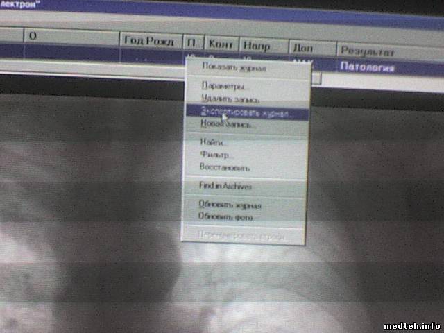

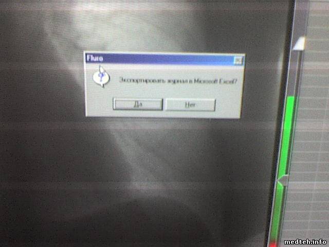

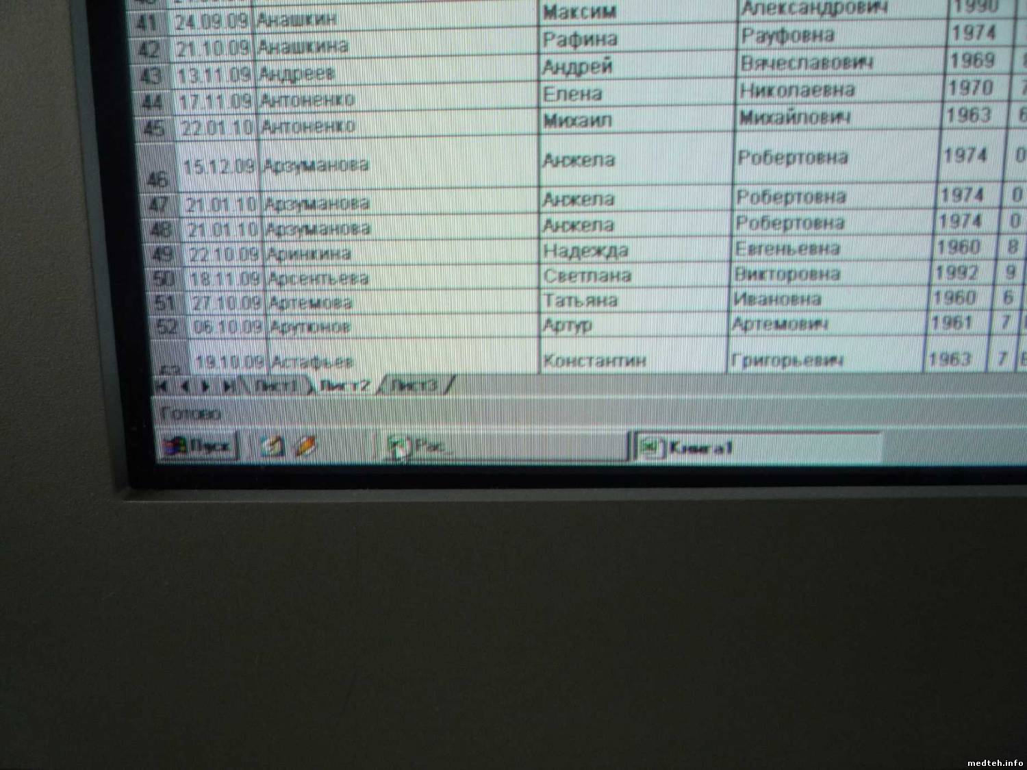

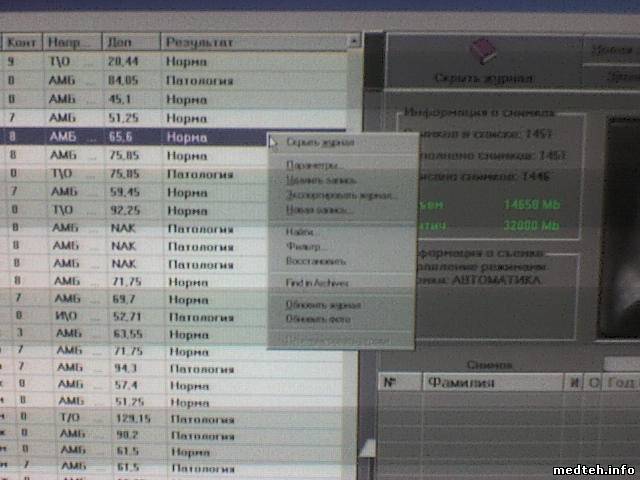

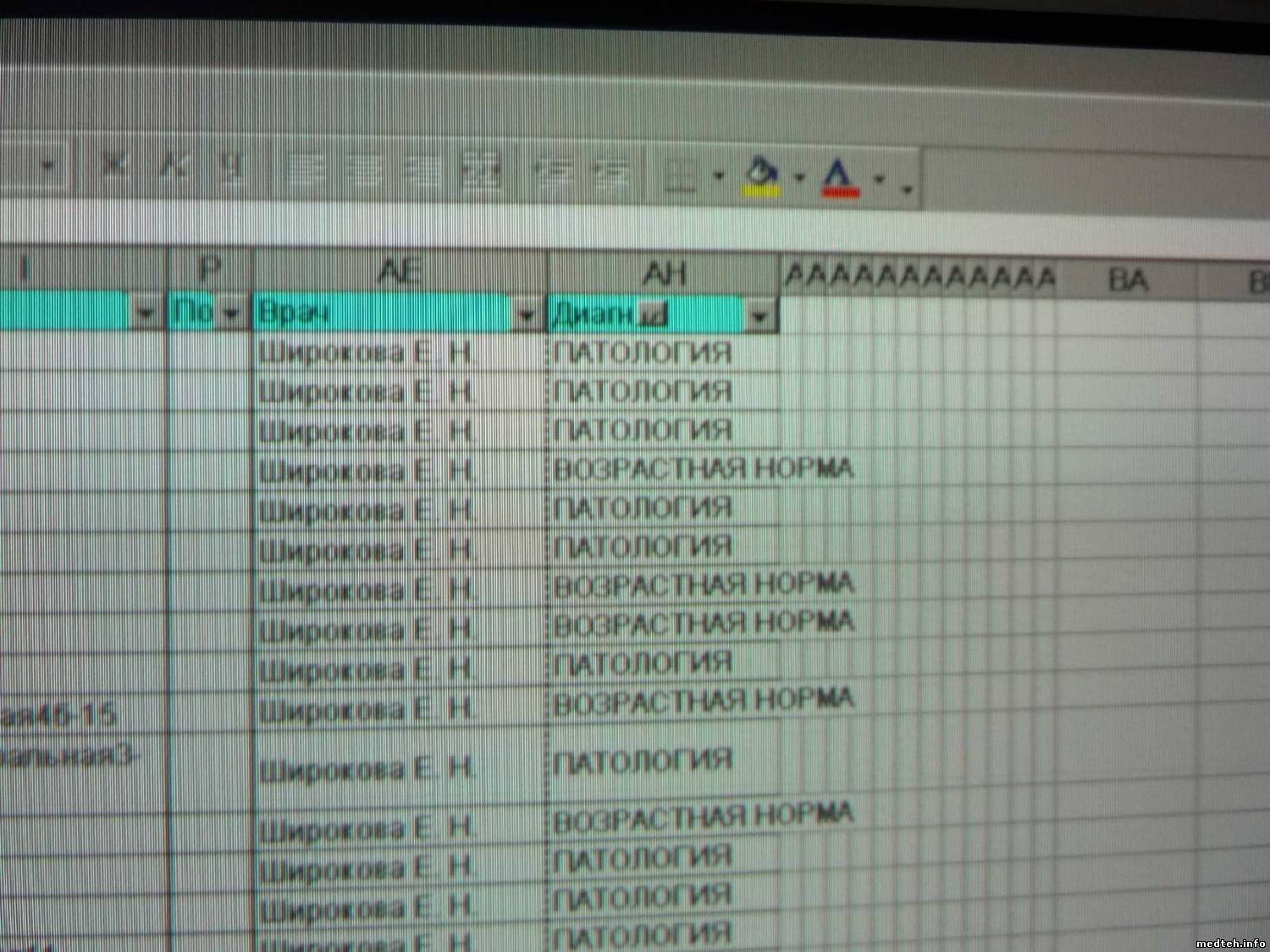

У меня при распечатке журнала не входит на лист одна колонка.
При просмотре на экране видно что не влазит одна колонка. (на фото)
При запуске журнала в нижней части открываются два окна. (на фото)
В итоге последнюю колонку с диагнозом приходится писать вручную.
Как уменьшить ширину колонок где идет ФИО?
Пытался задавать параметры полей и настройки принтера. Пока лист открыт все работает и печатает как надо.
Стоит журнал закрыть и все возвращаентся на свои места.

У DIRA два вида статистики и соответственно два способа настройки (для MS Office и для OpenOffice). Какой Ваш вариант?

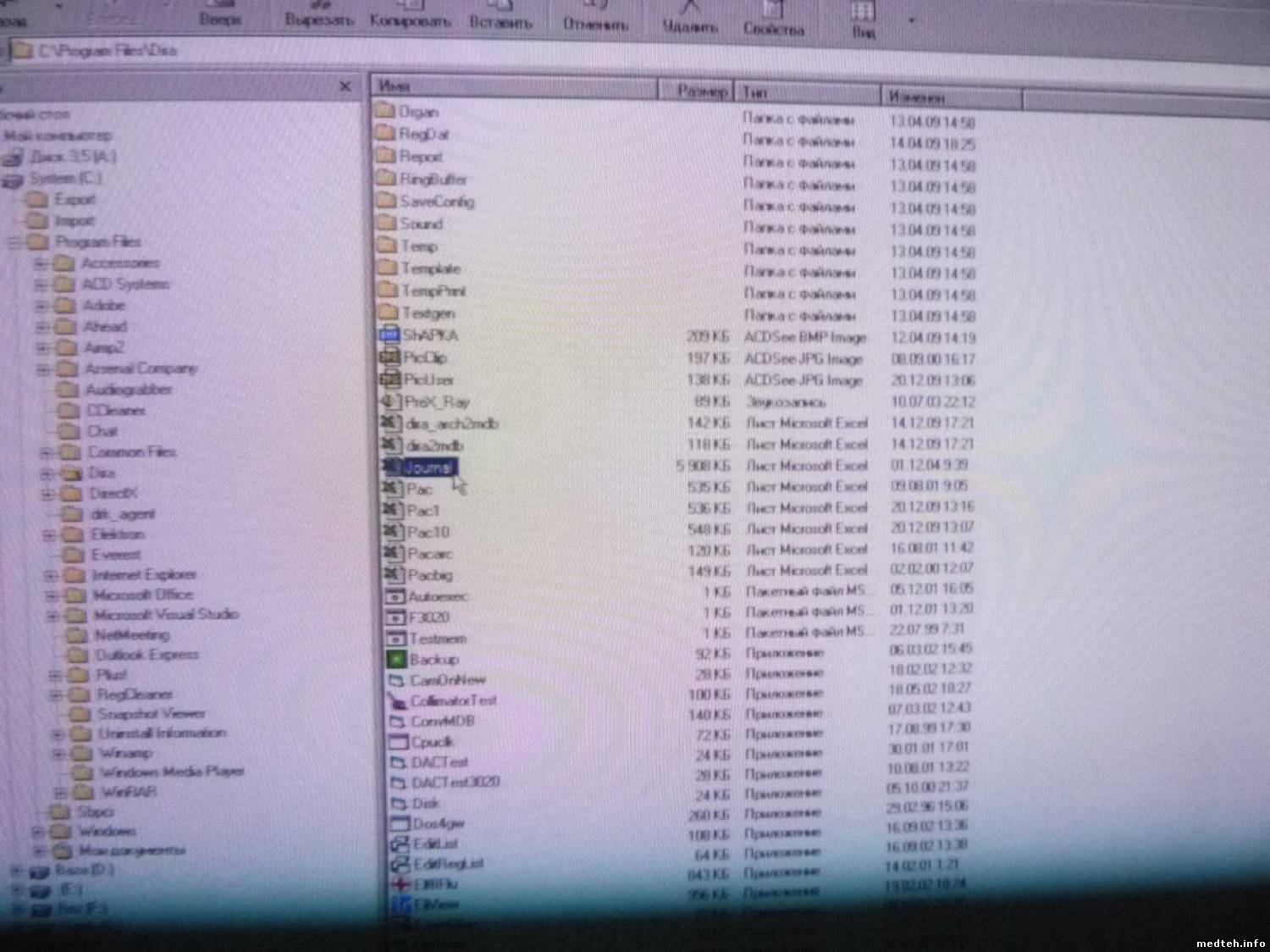

x-ray2006,
Не знаю. Я запускаю экселевский файл. Pac_.xls
По моему эксель входит в MS Office. Про OpenOffice не слышал.
У меня установлен Office97 Windows98
Просмотрел файлы в хранилище но у меня такого нет.
Может я ни там запускаю?

les_nik_178, Посмотрел аппарат,где Dira работает под Win98.Аппарат 2003 года.
Да,там журнал распечатывают из экселя,поля каждый раз уменьшают ручками. Штатных средств (как в сообщении renmaster'а в 6 посте)там нет. Попробовать с другими версиями файлов pas.xls и journal.xls мне не дали,персонал всё устраивает.
На всякий случай более поздние версии файлов .xls

Вот и у меня не вышло. Отправил запрос на "Электрон" но там молчат как партизаны.
Просто неудобно при каждом открытии журнала его корректировать. Ведь гдето всетаки шаблон забит. Не зря каждый раз выскакивают старые значения полей и определенная ширина ячеек.

Quote (x-ray2006)
Да есть шаблоны, в зависимости от версии ПО они могут быть в разных местах... Я поробовал исправлять в DIRA и EOS, но под Win XP...
Отчеты разные принцип такой: открываешь ?????.xls (journal.xls) исправляешь форматирование (размер колонок, шрифт) для всех нужных колонок и сохраняешь файл... запускаешь, проверяешь.. у меня получалось.

Уважаемый, les_nik_178!
Вам файлик от x-ray2006 помог?
Судя по тем картинкам, которые Вы выложили у Вас очень древняя версия статистики (2003 год).
А renmaster прикрепил картинки более позднего варианта. Для того, чтобы у Вас были такие настройки нужно:
То, что выложил x-ray2006 нужно распаковать в C:\Program Files\DIRA\.
И проверить: в файле C:\Program Files\DIRA\fluor.ini раздел [External]
Параметр:
PathExcel=C:\Program Files\Microsoft Office\Office10\EXCEL.EXE "C:\Program Files\DIRA\pac.xls"
CancelExcel=0
По идее должно все работать.

les_nik_178Дата: Четверг, 25.Ноя.2010, 09:41 | Сообщение # 15
У вас сообщений: 1094
Far East
Остановился на статистике нового вида. Старая была создана наверное в единичном варианте. Врачи к ней привыкли а на новую переучиватся не хотели. В новой можно менять и ширину и название колонок довольно просто. Старая версия этого не поддерживает. Там нужно лезть в саму программу. Врачи побухтели, побухтели и привыкли. Больше не вспоминают.
