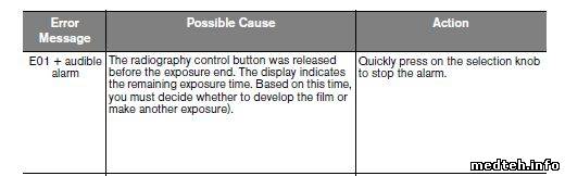

Цитата medplus ()
После включения в сеть аппарат тестируется и ... пишет 1_-F4 и 0,100s (мигают поочерёдно).
Кто скажет что это означает? ...
Может быть это?

Нажимал по инструкции на сброс-не помогает ,может п ровести калибровку аппарата,но как это сделать? На русском ни слова.

У вас наверное написано на табло 1of4 0.100s это означает что необходимо сделать четыре снимка поочередно , после этого аппарат перейдет в нормальный режим.

добрый день. после тестирования появляется ошибка Е13. пробовал сброс ошибок, не получилось. подскажите как правильно войти в технический сервис СS2100.

Привет!Если индицируется ошибка Е-13, это ошибка в возврате кВ ,обрыв высоковольтного делителя в голове.В любом случае необходимо провести ремонт моноблока. Сброс ошибок тут не поможет.
