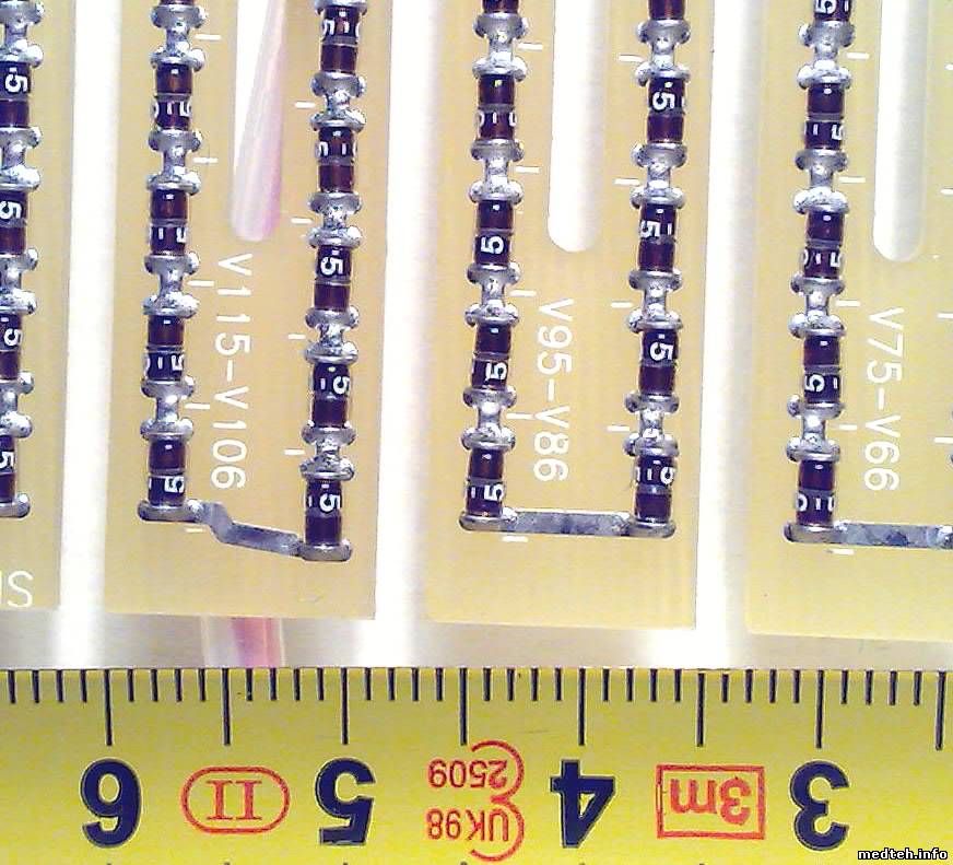

Подскажите,пожалуйста,марку высоковольтных диодов в генераторе Model №07759728,Serial №3441,вып.2006г.
renmasterДата: Вторник, 02.Фев.2010, 00:54 | Сообщение # 2
Quote (Aleks)
генератор вскрывал ? если НЕТ то к производителю скорей всего, если ДА то фотку скинь если не понятно
AleksДата: Среда, 03.Фев.2010, 21:06 | Сообщение # 3
У вас сообщений: 97
Выкладываю фото платы с диодами. ......................................Aleks поредактировал немного. renmaster
renmasterДата: Суббота, 06.Фев.2010, 23:45 | Сообщение # 4
сколько диодов всего и какой тип выпремителя по высокому?
параметры питающего - максимальные КВ и ток трубки, еще неплохо бы знать частоту на которой работает питающие
по внешнему виду определить неполучаеться,
проблемные как выглядят? и причина вскрытия генераторного?
